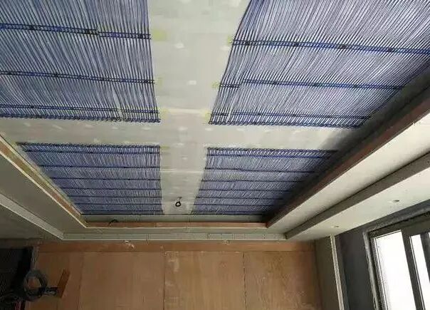

毛细管辐射供冷是指末端设备以能量辐射为主的供冷系统,主要在室内天花板、地面和墙面铺设毛细管进行冷水循环,对室内进行温度的调节,并设置自动控制系统及新风除湿系统,可以更加全面地解决室内温度、湿度、洁净度以及噪音等方面的问题。

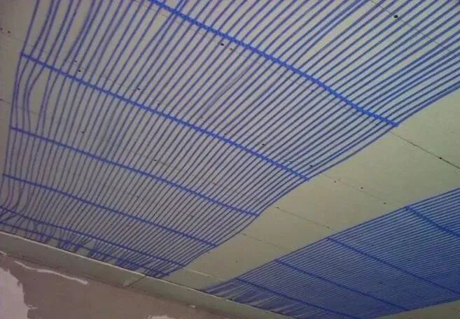

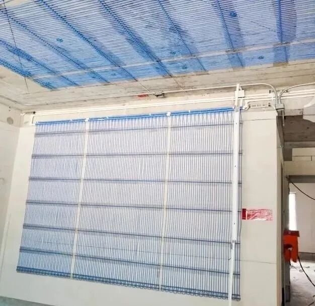

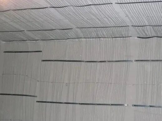

毛细管,是内径约为3.4X0.5mm的塑料管道,通过在壁面内铺设间隔为10mm-30mm的毛细管网,类似人体中的毛细管。
毛细管辐射空调管道比地板辐射供热供冷系统管道管径小的很多。
毛细管辐射供冷供热的图3

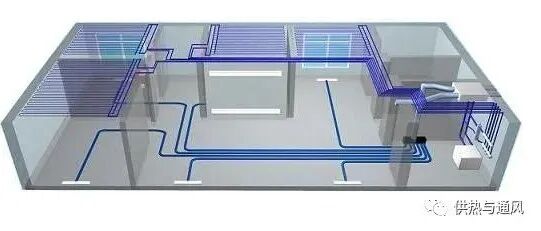

一、毛细管辐射供冷特点
1、环境舒适度高

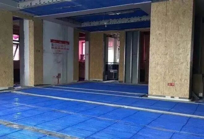

毛细管辐射空调是通过室内地面、墙面和顶面均匀铺设毛细管进行辐射供冷和供热,毛细管内流动着冷水,冷量通过辐射的方式散发出来的,运转过程中没有风感,也没有气流感,相比其他的末端供冷舒适度更高。

6、安装灵活
毛细管的管径比较小,重量比较轻,室内安装比较灵活,通常采用吊顶抹灰安装、墙面抹灰安装和模块安装,施工简单。

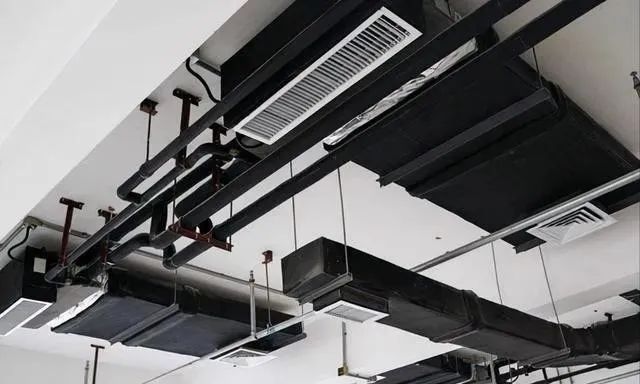

同时,还要保证室内的湿度在露点以下,通过除湿机或加大干燥新风保证室内湿度。
