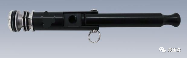

液压快速接头又称为快换接头,是一种机械装置,在不需要使用任何工具的情况下,可以 快速 简单 保险 地重复连接和断开流体管道。 在液压系统中被广泛应用,它使液体能够高效运输,大大提高了工作效率。

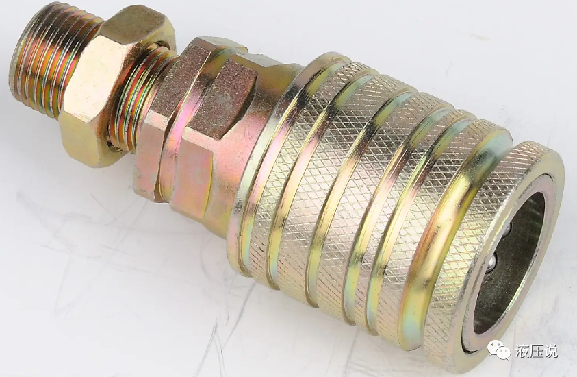

液压快速接头是为液压系统中负载而设计的,一般液压快速接头原材料为碳钢镀锌。生产定制快速接头,通常根据工作需求,在接头公头与母头及锁套都会进行二次热处理,从而保证快速接头使用寿命。

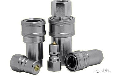

液压快速接头内部阀由接头体、单向阀阀芯、锁套、钢球、弹簧和快速接头密封件组成,分为两端开闭式液压接头和两端开放式快速接头。关注公众号“液压说”,获取更多液压知识。
什么是快速接头?它如何提高软管的安全性?的图3
1.两端开闭式液压快速接头工作原理: 接头体内部有一个 单向阀 ,当公母接头分开时,单向阀阀芯在各自的弹簧作用下向下外伸,钉钉到接头体的锥形锁孔上,从而实现通路关闭,油管接头里面的油就被封闭在管道当中。

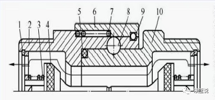

1挡圈,2、10接头体,3弹簧,4单向阀阀芯,5O形圈,6外套,7弹簧,8钢球,9弹簧圈
两端开闭式快速接头结构图
接头体2和10的内腔都有一个单向阀芯,当两个接头体分离时,单向阀芯紧压在接头体的锥形孔上,关闭两端通路,使介质不能流出。当两个接头体连接时,两个单向阀的阀芯前端的两个顶杆相碰, 就会使两端阀芯离开接头体, 两个接头体之间就会相通,从而使管子两端的油相通。

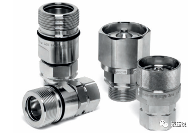

快速接头是为特别的重负载设计的,可以确保液压软管的安全性。在极高压液压应用中,泄漏或意外断开会导致严重的人身伤害或机器损坏。快速接头通常具有单向套筒,以便在安装夹式联轴器时使用工具分离。双向套筒允许单手断开。在双向设计中,扭转和拉动两端会断开连接。

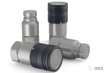

最常见的设计之一是平面设计,有推入式、螺纹式或旋入式。它们消除了流体可以停留的任何空腔,从而消除了被困压力和泄漏的机会。平面接头提供高流量和低压降,其套筒锁定功能减少了意外连接的机会,消除了泄漏的风险。
