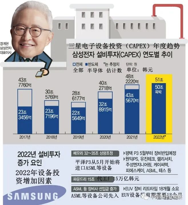

与政策相对应的是企业的大幅投资。据韩媒asiatoday报道,以三星电子总裁桂京铉为首的半导体业务的设施投资额今年有望达到50万亿韩元,而其去年半导体设施投资数额则超过43万亿韩元。

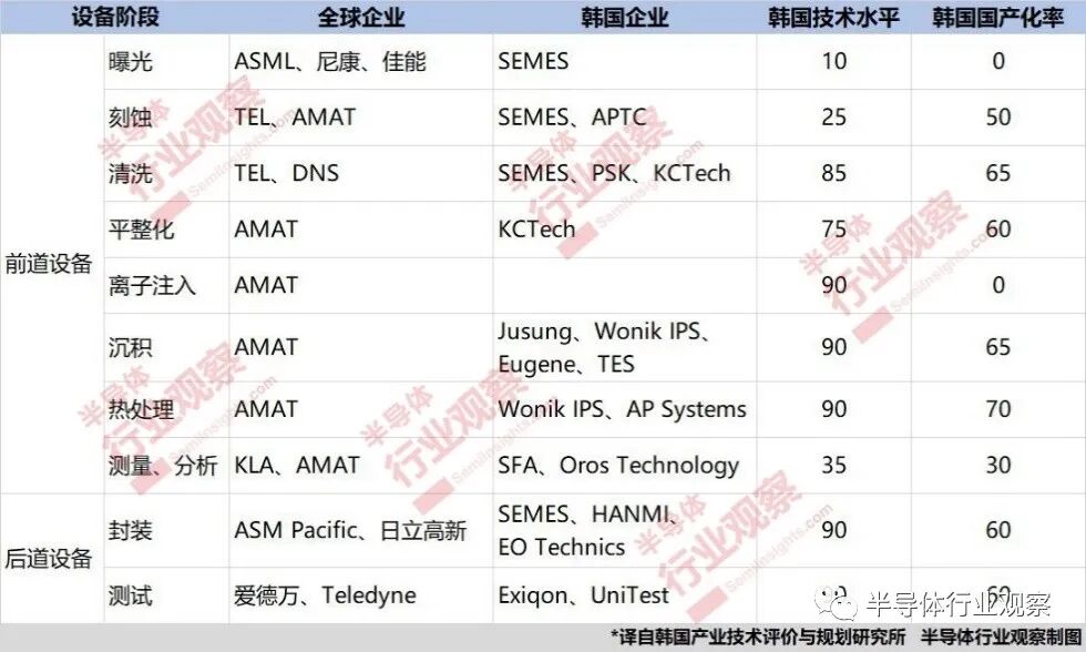

从半导体设备工艺发展来说,目前在前道设备方面,韩国设备厂商的技术处于生产核心的蚀刻、清洗和沉积工艺的60-80%水平,用于沉积工艺的热处理设备在全球市场上具有竞争力,但曝光设备、离子注入设备和测量分析设备技术基础薄弱。而在后道设备领域,韩国设备厂商总体处于竞争水平。韩国产业技术评价与企划院表示,这是因为由于技术差距和投资成本负担,韩国公司已将注意力集中在进入门槛相对较低的工艺上。

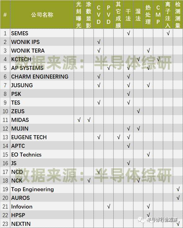

这一点,可以从日前半导体综研整理的韩国半导体前道设备供应商名单,以及韩国产业技术评价与企划院韩国半导体材料技术水平及国产化率窥知一二。
低调崛起的韩国半导体设备的图2
韩国半导体前道设备供应商名单
图源:半导体综研
低调崛起的韩国半导体设备的图3
按主要半导体工艺、国内技术水平、国产化率划分的设备制造商(单位:%)
译自:韩国产业技术评价与规划研究所
制图:半导体行业观察
从上述两张图可以看出,韩国半导体前道设备厂商主要集中在沉积、热处理领域,相对于光刻曝光、离子注入,以及测量、分析设备,沉积、热处理和平整化设备国产化率较高。
