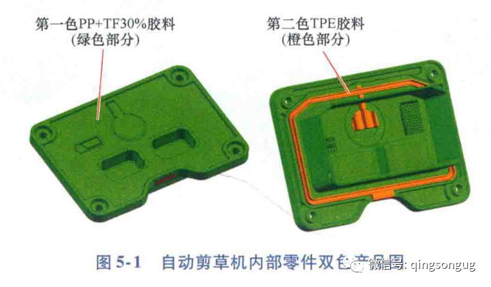

第一色 材质:PP+TF30%
第二色 材质:TPE
正常情况下,PP+TPE两种材料是不黏合的,但在PP料里面追加少量合适的TF改性料后,将会增加PP+TF30%与TPE的黏合度,具体数据需要测试验证,如果达不到理想的黏合效果,可以继续改善PP+TF的比例。
塑胶模具「双色模」前模顶出设计方案以及注意事项的图1
如图所示:
分型面,这样的话后模侧基本上没有软胶,而且不需要进行分型面封胶,后模可以完全做到一致。
重点:第一色中间长方形有框深25mm,而且底部厚度只有1.3mm,成型中会粘前模。
塑胶模具「双色模」前模顶出设计方案以及注意事项的图2

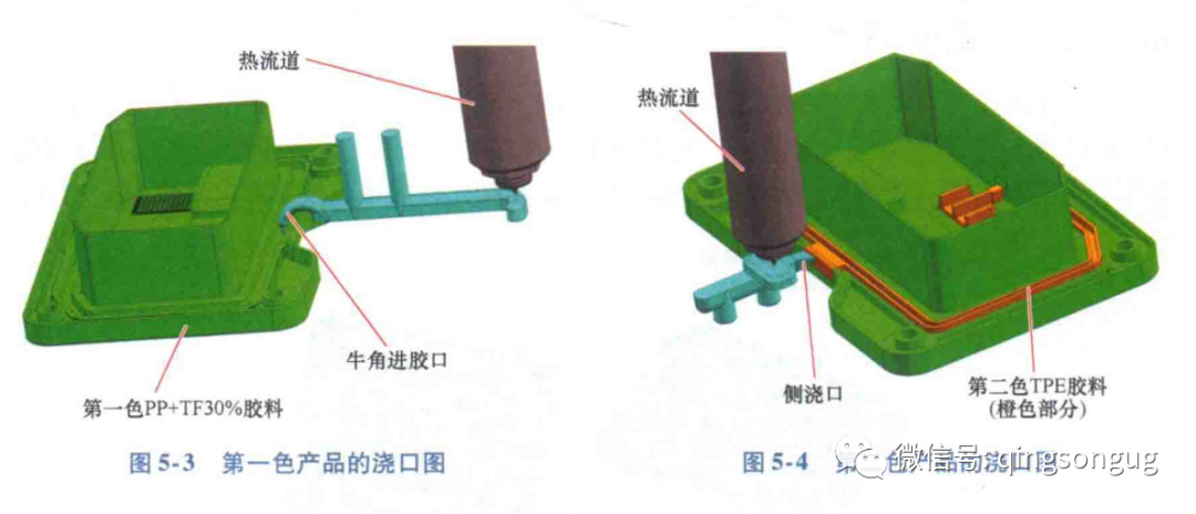

第一色进胶样式
第二色进胶样式
塑胶模具「双色模」前模顶出设计方案以及注意事项的图3
如图所示:
第一色与第二色热流道点样式。
塑胶模具「双色模」前模顶出设计方案以及注意事项的图4
如图所示:

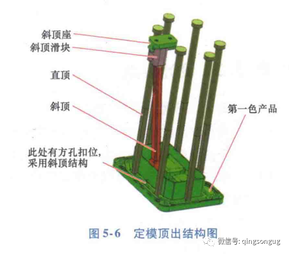

前模顶出,目的是防止产品粘前模,因为产品70%以上的胶位在前模,如果不追加前模顶出的话,粘模是必须,为了解决粘前模的问题,所以第一色追加前模顶出,当产品旋转180度时,在成型第二色时,只有软胶,而且是平面,不存在粘前模风险。
注意:为了防止产品旋转180度后在空气中存在收缩,没有封胶面有硬胶做避空0.1~0.2mm,封胶面做预压0.05~0.1mm。

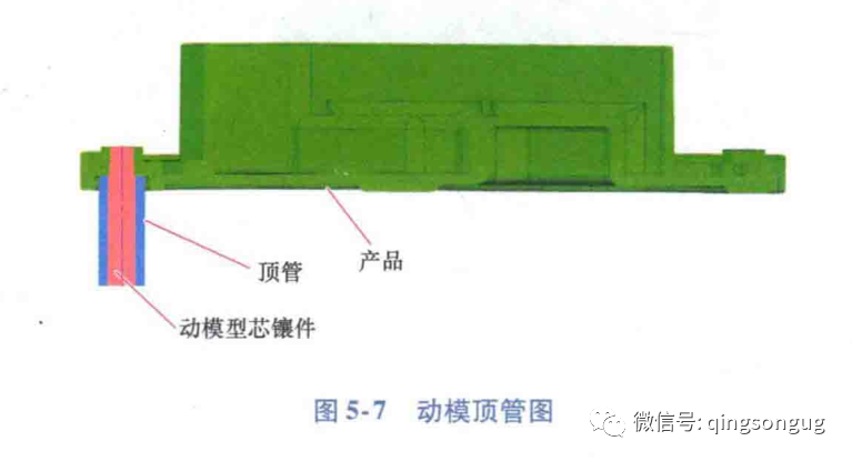

后模螺丝孔沉头孔位做司筒顶出。

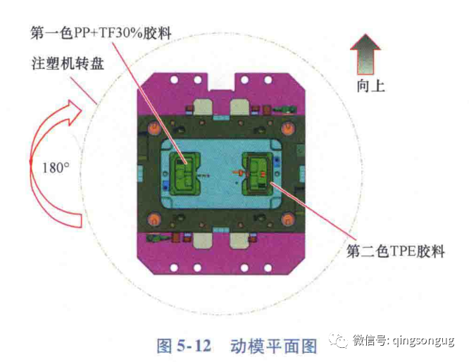

生产完成后第一色后,产品必须留在后模,然后进行180度旋转后,再生产软胶。

产品前模顶针板,扣机拉钩的样式。
