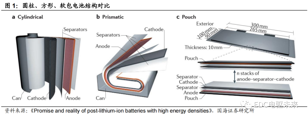

动力电池根据封装形式的不同,主要分为圆柱电池、方形电池和软包电池。
三种形态电池中,圆柱电池以正极、隔膜、负极的一端为轴心进行卷绕,封装在圆柱金属外壳之中;方形电池采用卷绕或叠片工艺制造,不同于圆柱电池,方形电池卷绕工艺通常有两个轴心,将正极、隔膜、负极叠层围绕着两个轴心进行卷绕,然后以间隙直入方式装入方形铝壳之中;软包电池是典型的“三明治”层状堆垒结构,由正极片、隔膜、负极片依次层叠起来,外部用铝塑膜包装。

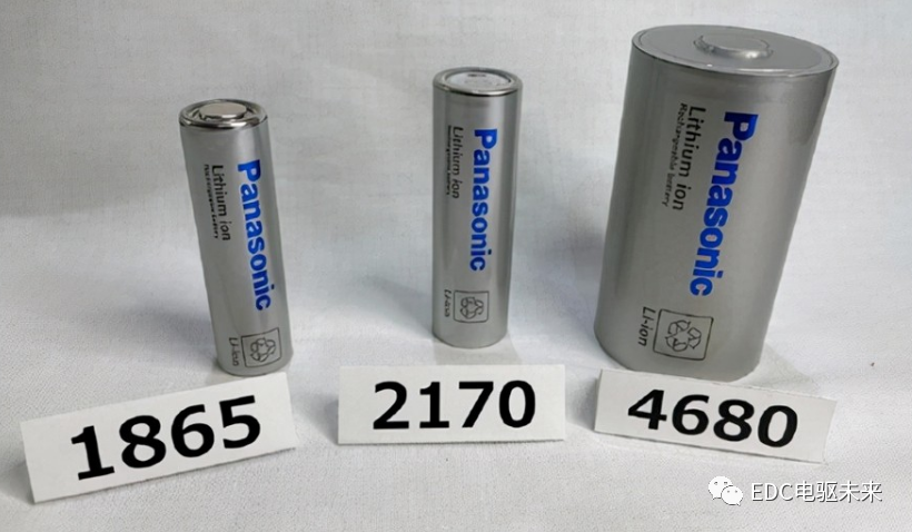

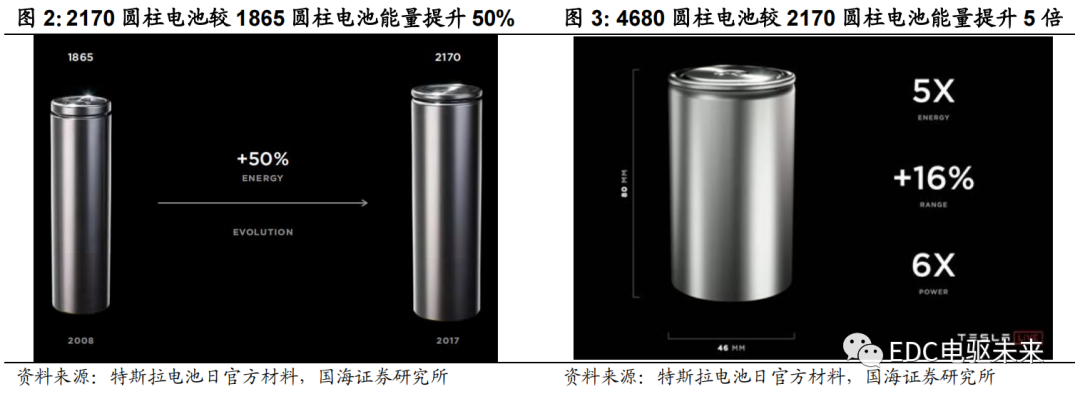

最早的圆柱电池是由日本 SONY 公司于 1992 年发明的 18650 锂电池,其中 18 表示直径为18mm,65 表示长度为 65mm,0 表示为圆柱形电池。由于 18650 圆柱电池历史悠久,所以市场普及率较高,是目前市面上最为常见的电池型号,被广泛应用于消费电子领域。
路线丨新能源汽车电芯技术前瞻(一)的图3
由于圆柱电池的技术最为成熟、一致性较好,特斯拉将圆柱电池引入动力电池 领域。
2008 年特斯拉首次使用松下的 18650 圆柱电池电芯作为车辆的动力电池,并在 Roadster 上试验过之后,开始在 Model S 上大规模使用。为提高电芯能量密度和降低成本,2017 年特斯拉推出了与松下共同研发的 21700 圆柱电池,并将该电池应用在Model 3车型上。21700圆柱电池直径为21mm,长度为70mm,电池能量较 18650 圆柱电池提升了 50%。此后特斯拉进一步将圆柱电池向大型化升级,2019 年特斯拉申请 46800 大圆柱专利,并于 2020 年电池日对 46800大圆柱电池进行宣传,46800 大圆柱采用无极耳、新型硅材料和无钴技术,较21700 圆柱电池的性能有较大提升,预计 46800 大圆柱电池能量将提升 5 倍、续航里程提升 16%、功率提升 6 倍。

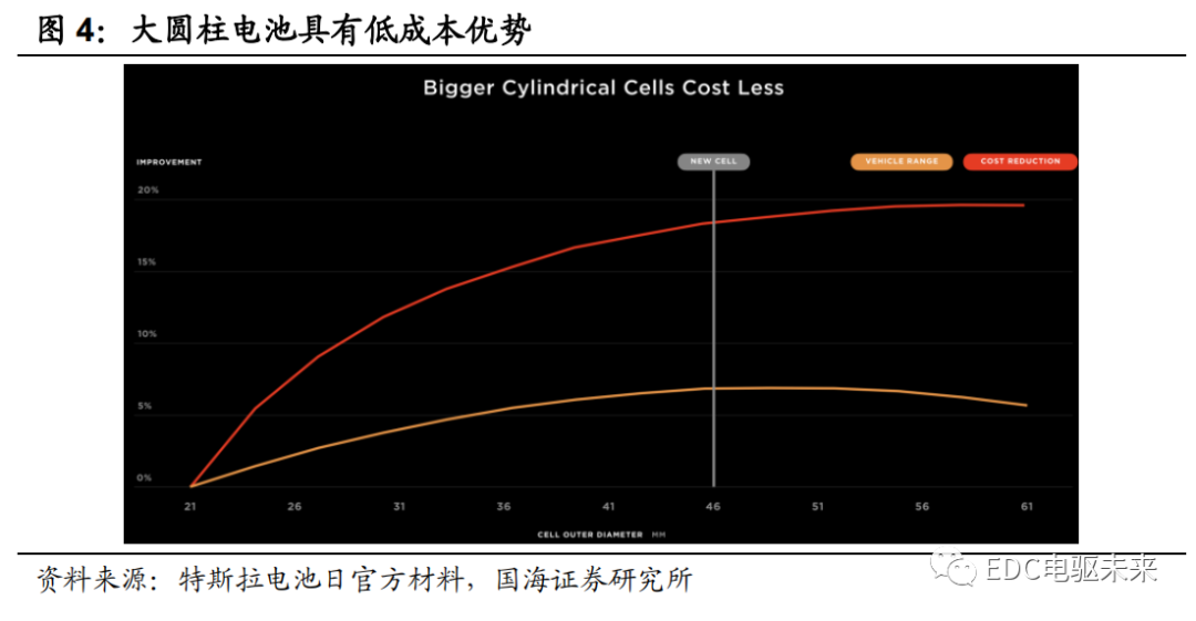

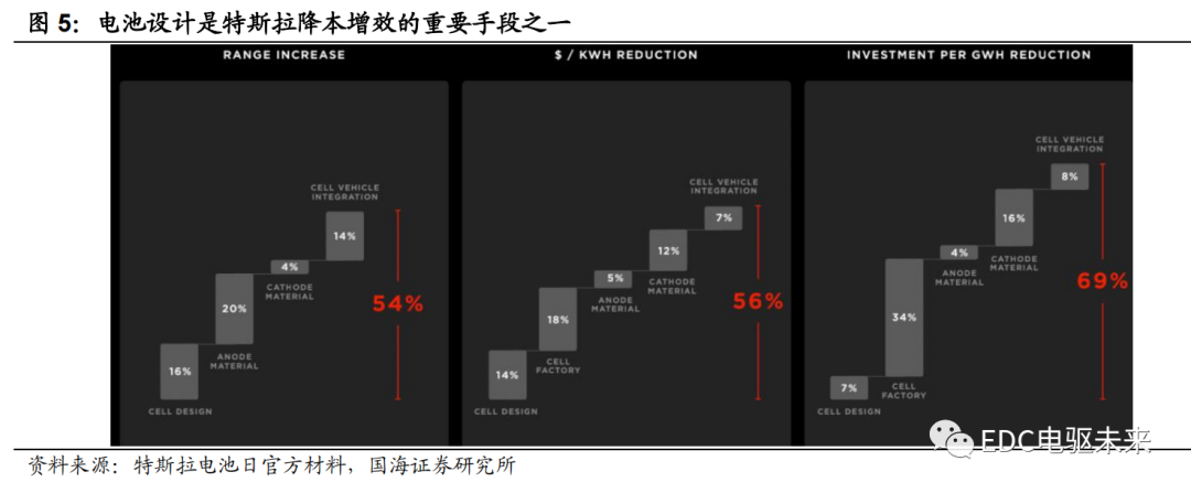

圆柱电池尺寸从 21700 升级到 46800,电芯体积增加 448%,而表面积仅增加 180%,这表明随着圆柱电池直径的增大,结构件质量占电池包总重量的比例下降,大圆柱电池的电池能量密度将有所提升,从而降低电池单 Wh 生产成本。从 21700 圆柱电池升级到 46800 大圆柱可以降低 14%的单位生产成本。 电芯大型化是特斯拉降 本增效的重要手段之一,圆柱电池大型化趋势明确。

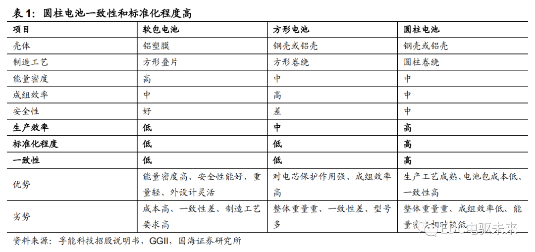

圆柱电池制造工艺较为成熟,生产效率高,产品一致性高。
由于圆柱电池在镍氢电池和消费类电子产品(3C)锂离子电池上得到了长期的应用,业界积累了大量的生产设计经验,因此有较为成熟的自动生产线及设备。此外,圆柱电池是以卷绕的方式进行制造,卷绕工艺可以通过加快转速从而提高电芯生产效率,而叠片工艺的效率提高受限,圆柱电池生产效率较高。在卷绕过程中,为保证电芯组装成的电池具有高一致性,需要对卷绕张力进行控制,张力波动会使得卷绕出的电芯产生不均匀的拉伸形变,严重影响产品的一致性。目前国内领先企业圆柱电池张力波动控制在 3%以下,大批量生产的圆柱电池产品一致性高。
路线丨新能源汽车电芯技术前瞻(一)的图6

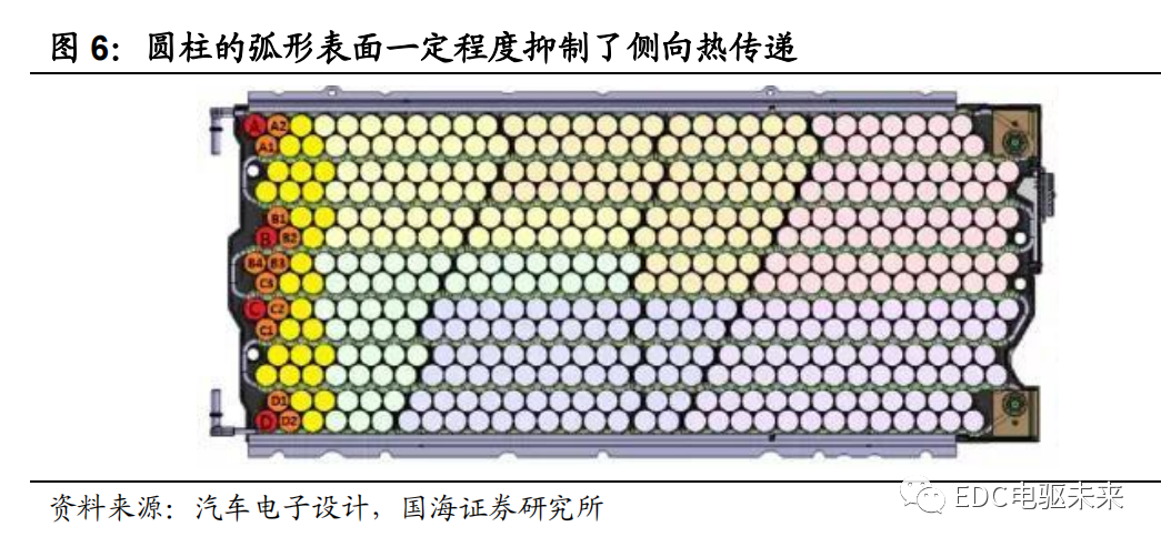

受益于圆柱电池热失控传播阻断特性、密封性好和产品一致性高,圆柱电池在 安全性方面优势明显。 由于方形、软包电池具有平直表面,其组成模组后平面常处于紧密接触状态,在热失控时,侧向方向上热量传递明显,而圆柱电池由于其弧形表面,在充分接触时仍存在较大间隙,一定程度上抑制了电池之间热量传递,因此圆柱电池可以在一定程度上阻止热失控蔓延。同时,由于圆柱电池单体能量低,可以减少热失控蔓延初期的能量释放总量,且圆柱电池的密封性较软包好,不易发生漏液现象,因此圆柱电池在安全性方面优势明显。此外,圆柱电池一致性高,可以一定程度上避免由于电池不一致导致的过充、过放和局部过热的危险。
受益于圆柱结构体本身的材料力学性能,圆柱电池和高镍材料、硅碳负极材料 兼容性良好,对材料应用具有包容性。 为提高电池能量密度,高镍正极材料和硅碳负极材料被应用到电池材料体系,但高镍材料较差的热稳定性和硅碳材料较高的体积膨胀率对动力电池的安全性带来了考验。相较于方形电池和软包电池,圆柱电池结构体本身强度更高,对硅碳负极膨胀的容忍度较高,且圆柱电池的热失控传播阻断特性可以在一定程度上弥补高镍材料热稳定性差的缺点,因此在应用高镍材料和硅碳负极材料方面,圆柱电池优势明显。

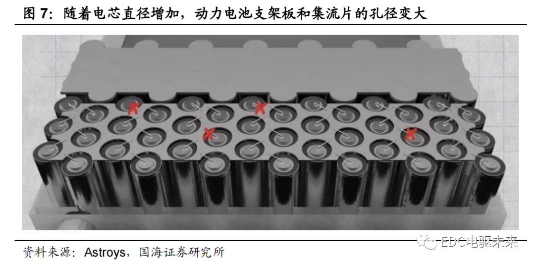

根据钜大锂电数据,目前行业内圆柱形电池的模组成组效率约为 87%,系统成组约为 65%,而方形电池则分别为 89%和 70%,圆柱电池成组效率较低。圆柱电池直径变大后,动力电池支架板和集流片的孔径变大,相应重量减轻,此外,动力电池包中电芯数量的减少可以减少结构件用量,在提高电池能量密度的同时提高成组效率。

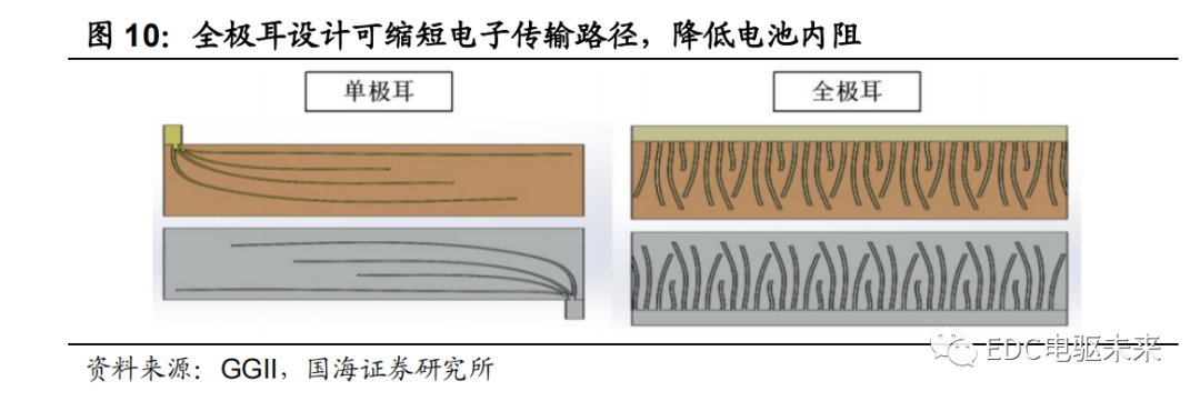

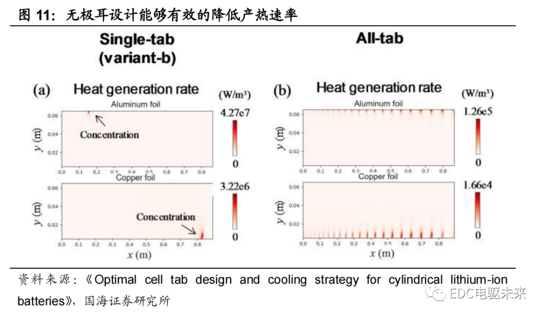

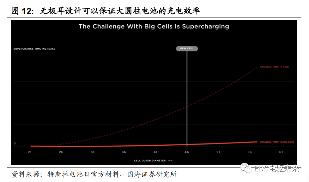

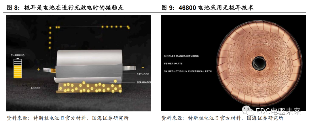

46800 电池无极耳设计缩短电子传输路径,从而降低电池内阻。 极耳是从电芯中将正负极引出来的金属导电体,是电池在进行充放电时的接触点。传统圆柱电池通过单极耳来实现电流收集,由于电阻的存在,电池在充放电的过程中,特别是大电流充放电的过程中会产生显著的欧姆热,引起电池温度的升高,随着电芯尺寸的变大,卷绕长度更长,会加剧内部电流和温度分布的不均匀性,在极耳处产生局部高温。为降低电池内阻,减少充放电过程中欧姆热,特斯拉对 46800大圆柱电池采用无极耳技术,即整个集流体都变成极耳,导电路径不再依赖极耳,因此无极耳技术也称全极耳技术。无极耳技术将电子的传输路径从沿极耳到集流盘的横向传输变为集流体纵向传输,将电子传输路径平均长度从铜箔长度(21700 电池铜箔长度约 1000mm)降低到电池高度(80mm),从而将电池内阻降低一个数量级。
路线丨新能源汽车电芯技术前瞻(一)的图9
路线丨新能源汽车电芯技术前瞻(一)的图10
大圆柱无极耳电池设计保证了电池充电效率。 英国帝国理工大学的 Shen Li 等人通过模拟仿真对单极耳电池和无极耳电池进行充放电过程发热对比,计算得到无极耳设计能够有效的降低局部的电流密度,且产热速率要比单极耳电池低两个数量级。研究表明无极耳设计可以减少大圆柱电池在充电过程中的产生的热效应,从而保证大圆柱电池的一致性、安全性和充电效率。
路线丨新能源汽车电芯技术前瞻(一)的图11
受益于大圆柱电池内阻小、一致性高,大圆柱电池和高能量密度材料及高电压 快充系统适配度高。 为解决消费者“里程焦虑”问题,大部分厂商通过增加电池容量提升续航里程、增加充电速度减少充电时间这两种方式解决该问题。为增加电池容量,需使用能量密度更高的高镍正极材料和硅碳负极材料;为减少充电时间,需要提高电动车充电功率,即通过提高充电电流或提高充电电压来增加充电速度,而在功率相同的情况下,提高电压可以减少线路电流,从而减少能量损失。由于高能量密度材料和快充都容易在充电时产生析锂、膨胀等副反应,因此一般情况下高能量密度材料和快充系统不能兼容。目前电动汽车普遍使用的是 400V电压系统,由于单个锂离子电池电压只有 3~4V,因此需要 100 个左右电池串联才能达到 400V 电压要求,而 800V 高电压快充系统则需要 200 个左右电池串联,800V 高电压快充系统对电池一致性提出了更高的要求。由于大圆柱电池具有内阻小的特点,同时兼具圆柱电池自身一致性高、对高能量密度材料兼容的优点,因此大圆柱电池可以兼容高能量密度材料和高电压快充系统。

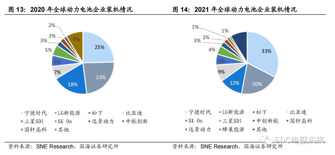

动力电池行业集中度有所提升, 2021 年中日韩企业市占率超过 90%
根据 SNE Research 和起点研究统计,动力电池行业 CR3 由 2017 年的 45.9%提升至 2021年的 65.1%,CR5 由 2017 年的 58.3%提升至 2021 年的 79.5%,行业集中度大幅提升。2021 年全球动力电池企业装机量前 10 名均为中日韩企业,占整体装机量的 91.2%,中国、日本、韩国企业数量分别为 6 家、1 家和 3 家。

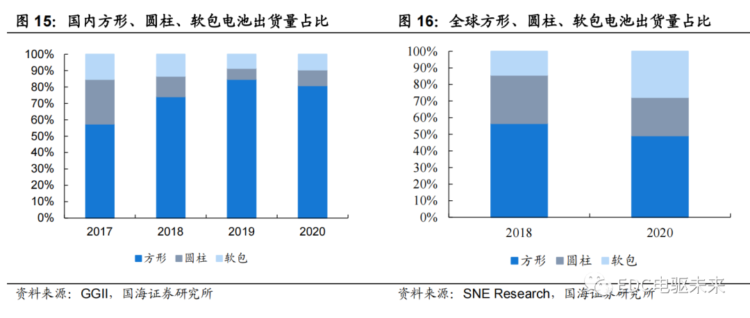

2017 年至 2020 年,国内圆柱电池市场份额大幅下降,海外市场份额略有下降。 从国内市场看,2017 年后受补贴退坡影响,初期配套圆柱电池的短续航低端车型无法得到补贴,圆柱电池市场份额从 2017年的27.2%下降至 2020年的 9.7%,其市场份额主要被方形电池所取代,在此期间,以圆柱路线为主的比克、沃特玛等企业破产倒闭。从全球市场看,受欧洲新能源车渗透率快速提升的影响,海外软包电池出货量增加,挤占一定圆柱电池市场份额,圆柱电池市场份额从 2018年的 29%下降至 2020 年的 23 %。

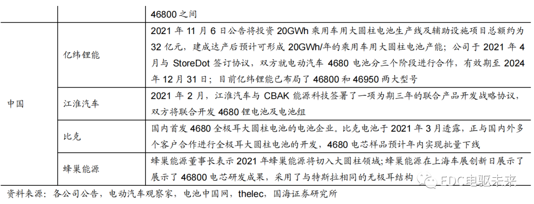

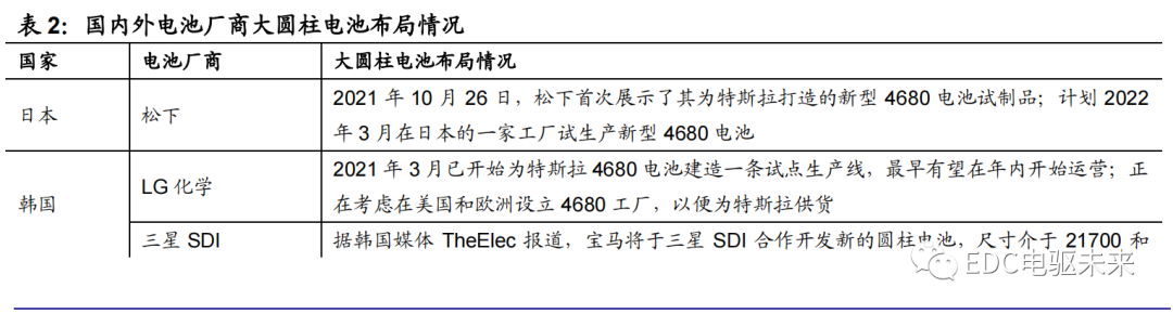

电池企业加速布局 46800 ,大圆柱电池产能即将放量。 为满足大圆柱电池需求量,除特斯拉自己的电池工厂布局 46800 外,国内外电池厂商也加速扩产布局46800:海外企业松下和 LG 化学正在进行产品设计与研发以期达到特斯拉的要求;国内电池企业亿纬锂能、宁德时代、比克等也在积极布局相关技术。目前来看,仅有特斯拉电池工厂和松下可以在 2022 年逐步量产大圆柱电池,亿纬锂能和 LG 化学计划于 2023 年实现量产。

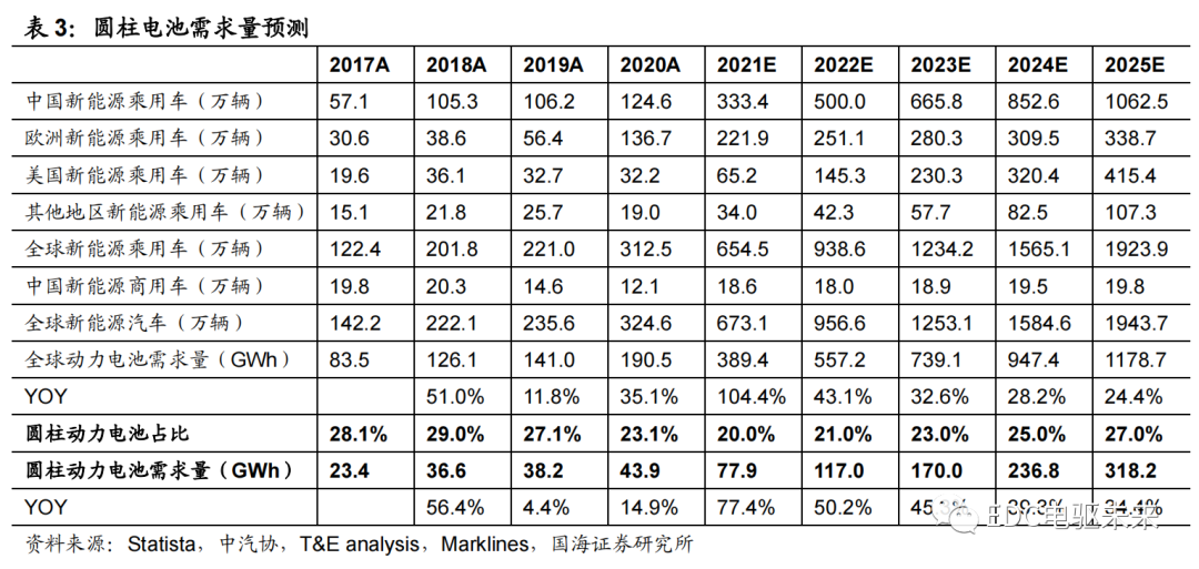

46800 大圆柱电池的放量有望成为圆柱份额提升的重要支撑。 根据特斯拉电池日官方材料,如果未来 46800 电池成功量产,从 21700 电池升级到 46800 电池可以降低 14%的单位生产成本,缩小三元电池和磷酸铁锂电池之间的成本差距,大圆柱电池将凭借高性价比,对现有电池结构体系产生影响。未来在大圆柱电池持续技术优化的背景下,我们预计 2025 年圆柱动力电池全球占比有望达到 27%,圆柱动力电池需求量将达 318.2 GWh。

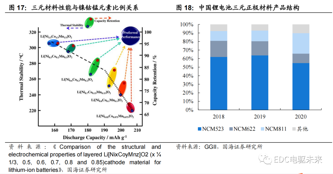

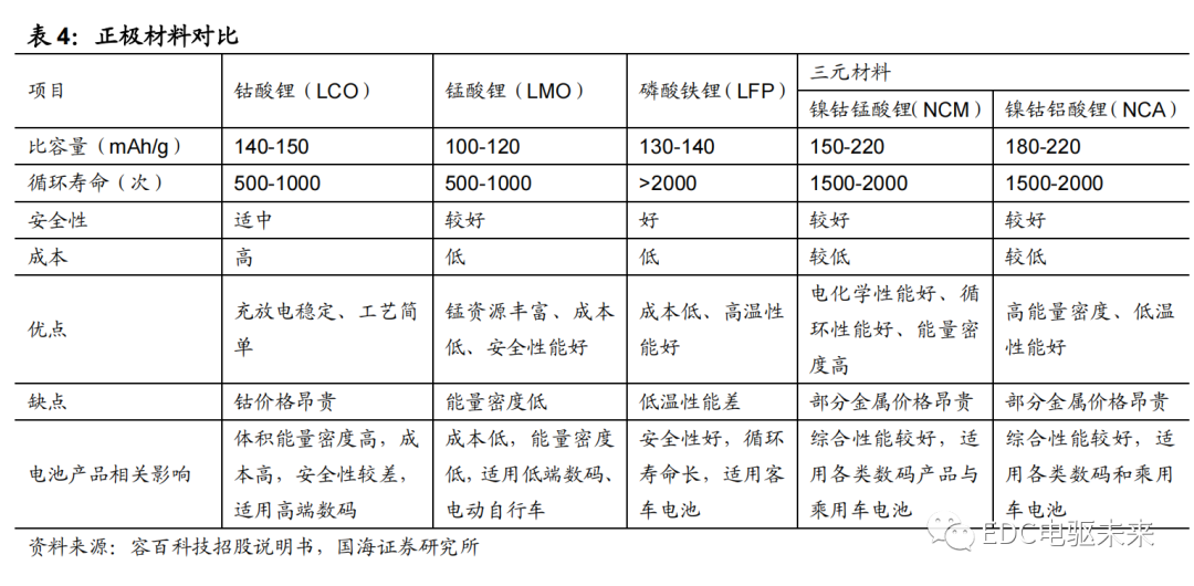

正极材料是锂离子电池的重要组成部分,决定整个电池的性能,其成本约占电池的 30%-40%。目前常见的正极材料有钴酸锂、锰酸锂、磷酸铁锂和三元材料。三元材料一般为镍钴锰酸锂(NCM),由于镍、钴、锰元素均在元素周期表第四周期的相邻位置,离子态的化学性质及半径相似,能够按照任意比例形成固溶体,因此可以通过调整材料中镍钴锰元素的比例来选择性的放大材料某方面的优点,来满足不同电池性能要求:
1 )镍元素: 充放电过程中的氧化还原反应主要依靠镍元素的变价,因此正极材料中镍元素的含量决定了电池的能量密度,但是过高的镍元素比例又会导致严重的阳离子混排现象(指在放电时锂离子大量脱出的时候,受到外界因素作用,二阶 Ni 离子占据 Li 离子晶格中位置的现象),影响材料性能;
2 )钴元素: 钴元素能够抑制阳离子混排,稳定层状结构,起到提升电导率降低阻抗的作用,但是钴元素存在价格昂贵等问题;
3 )锰元素: 锰有良好的电化学惰性,使材料始终保持稳定的结构,并且廉价的锰也能够起到降低电池成本的作用,但锰含量过高会对层状结构产生一定破坏。
路线丨新能源汽车电芯技术前瞻(一)的图18

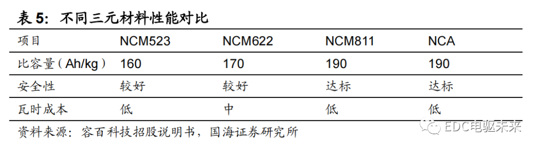

在三元正极材料中,行业主流的 NCM 型号包括 523、622 和 811 三种型号,高镍正极通常指镍相对含量在 0.6 以上的材料型号。 随着镍含量的升高、钴含量的 降低,三元材料的能量密度逐渐提高,但材料的容量保持率和热稳定性都会降 低,氧气析出现象会更加明显。 目前,正极材料厂家主要通过离子掺杂和表面包覆来对高镍三元材料进行改性,从而改善高镍 NCM 和 NCA 的性能:

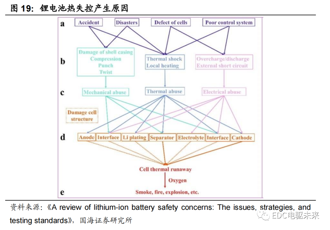

锂电池的热失控主要是由电池内部温度上升导致。电池产热是电池工作过程中的必然产物,若电池的产热速度比热释放即热扩散速度要快,则会引起电池内部温度上升。电池过充、隔膜缺陷导致的短路和外部冲击导致的短路等均会产生大量的热,使电池温度上升。当这些热量不能及时疏散,便会加剧反应的进行,并引发一连串的自加热副反应,正极材料副反应会加剧热量释放并产生氧气,电池温度急剧升高,发生热失控,最终导致电池的燃烧,严重时甚至发生爆炸。

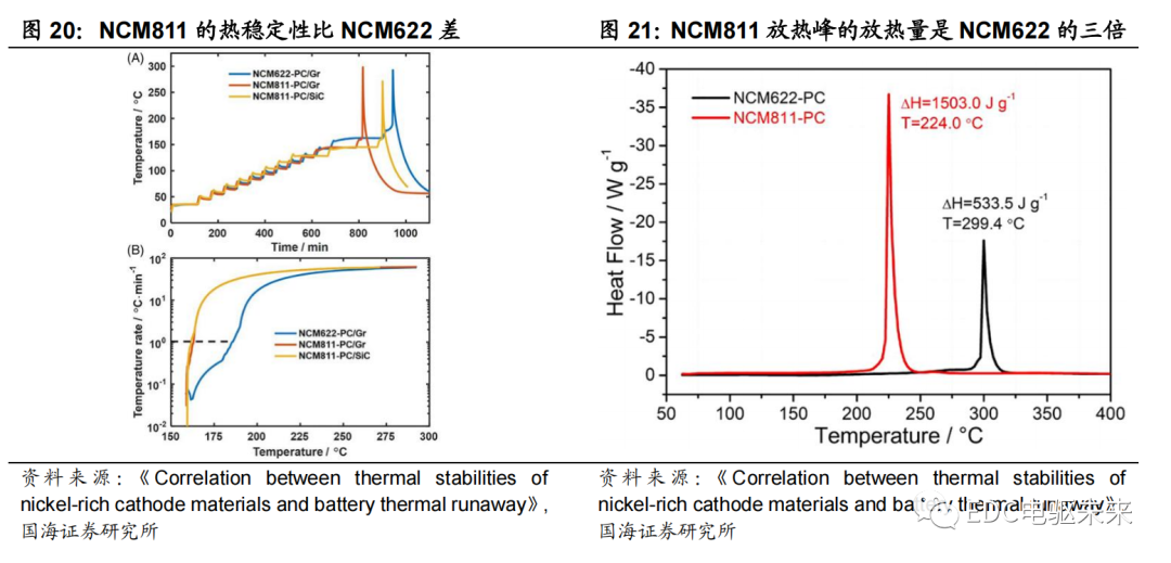

研究结果显示,NCM811的热失控起始温度为 163.0°C,比 NCM622 的热失控起始温度低 22.5°C,且在 150-200°C 的温度范围内,NCM811 的升温速率远高于 NCM622。此外,在 100% SOC 情况下 NCM811 在放热峰处的放热量是 NCM622 的三倍。研究表明,高镍材料的热稳定性更差,高镍材料可以在相对更低的温度下引起热失控,且热失控时放热量更高,这将导致电池热失控风险增加。

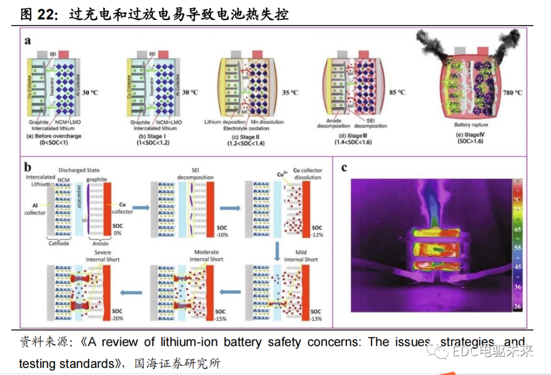

充电过程中,电池一致性低将导致过充电,从而引起热失控。 在电池充电至特定 SOC 过程中,电池的不一致性会导致充电前 SOC 不同,具有高初始 SOC 的电池在充电过程中会被过度充电。过度充电首先会导致正极界面处的电解质分解,导致电池温度缓慢增加,随后过量的 Li 离子从正极脱嵌,导致正极材料不稳定并产生氧气,过量的 Li 离子沉积在负极上形成锂枝晶,锂枝晶逐渐生长并刺破隔膜导致电源短路发热,引发热失控和安全事故。

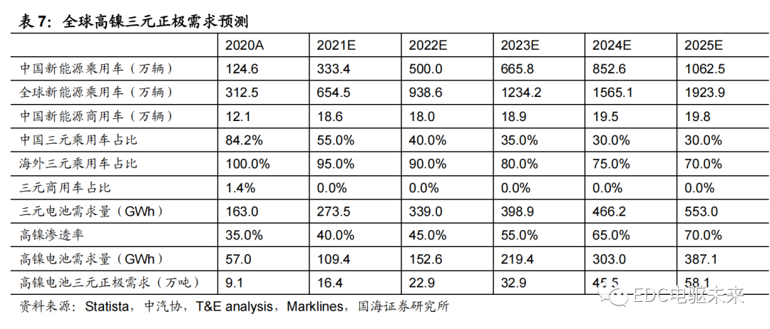

大圆柱电池放量将提升对高镍材料的需求,2025 年大圆柱电池对高镍正极的需求量将达到 26.1 万吨。

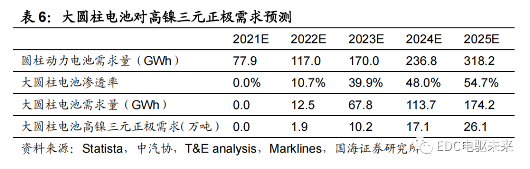

特斯拉自 2012 年起采用松下的 NCA 电池,此后电池正极镍含量不断提升,目前松下 21700 电池正极镍含量达到 80%。2021 年 7 月,特斯拉首次使用 LG 化学生产的新型 NCMA 电池,该电池正极镍含量已提升至90%。对大圆柱电池对高镍三元正极需求影响进行测算,参照 21700 对 18650的替代速度,假设 2022 年圆柱电池以 21700 为主,2023 年以后 46800 逐步替代 21700,预计 2025 年大圆柱电池渗透率达到 54.7%。假设大圆柱电池均采用NCM8 系、NCM9 系或 NCA、NCMA 等高镍正极,则 2025 年大圆柱电池对高镍正极的需求量将达到 26.1 万吨,是 2020 年全球高镍正极需求量的近 3 倍。在 2025 年高镍电池三元正极需求量中,有近 45%的高镍正极将用于大圆柱电池,大圆柱电池放量将大幅提升高镍材料需求。

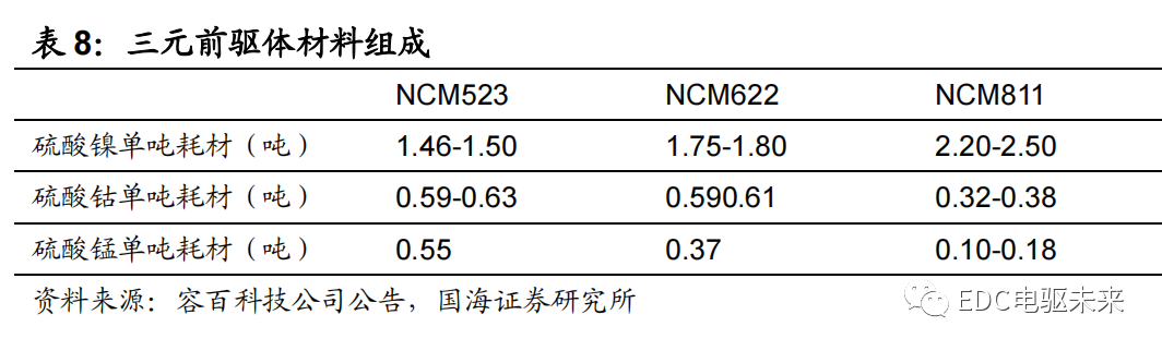

NCM 三元产业链上游主要为镍、钴、锰、锂与其他辅料供应商,中游为前驱体与三元正极材料制造商,下游为锂电池生产厂商以及应用层面的电动汽车、3C、储能等领域。其中,前驱体环节是正极材料产业链的关键环节,以 NCM811 三元正极材料为例,前驱体占据正极总成本的 60%左右。三元前驱体是镍钴锰/铝氢氧化物,通过与锂源(高镍正极材料一般采用氢氧化锂;低镍、中镍正极材料一般采用碳酸锂)混合后烧结制成三元正极。三元前驱体的上游产业链条较长,以镍资源为例,从最前端的原生矿(硫化矿、红土镍矿)经冶炼加工成为镍中间品(高冰镍、MHP、MSP)再到硫酸镍,最后加工为前驱体。

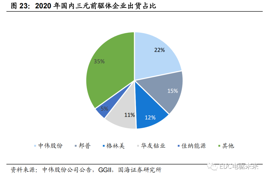

国内三元前驱体行业集中度较高, 2020 CR5 达到 65% 在全球动力电池市场需求持续旺盛的背景下,三元正极需求增加,带动三元前驱体行业不断扩张,据鑫椤资讯统计,2021年国内三元前驱体总产量为62.06万吨,同比增长82.3%。目前国内三元前驱体行业集中度较高,据 GGII 统计,2020 年国内三元前驱体市场份额前五分别是中伟股份、邦普、格林美、华友钴业和佳纳能源,市占率分别为 21.8%、15.5%、12.1%、11.2%和 4.5%。
路线丨新能源汽车电芯技术前瞻(一)的图26

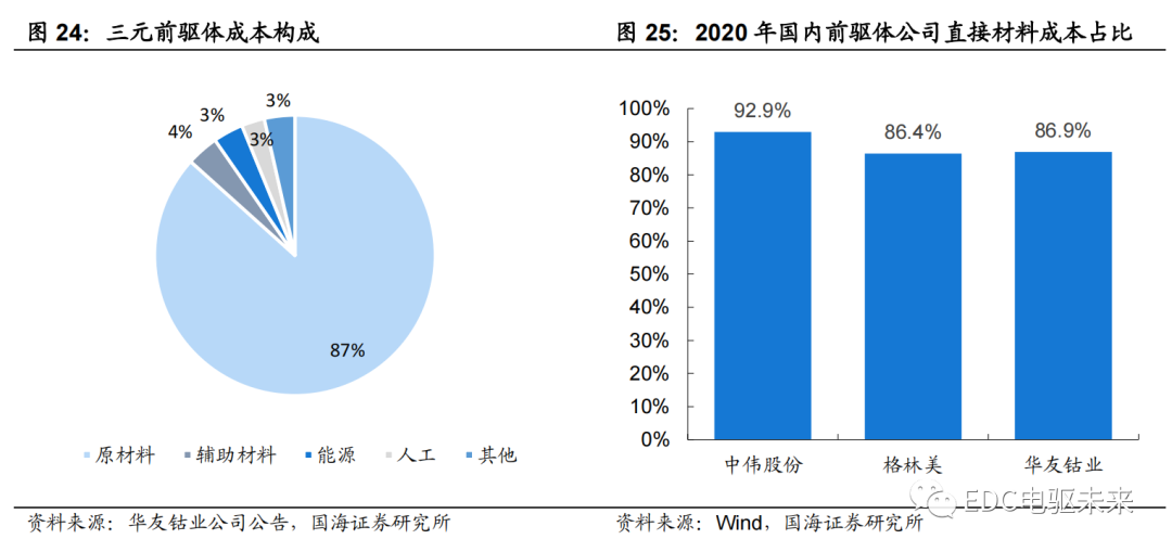

随着正极高镍化,镍在三元前驱体成本中占比提升,将利好一体化布局的三元 前驱体企业。 从前驱体成本结构看,硫酸钴、硫酸镍等硫酸盐原材料成本占比较高,以华友钴业生产的三元前驱体为例,硫酸盐原材料成本占比达 87%。随着正极镍含量的增加,单吨前驱体硫酸镍使用量增多,硫酸镍的成本占比将提高。在高镍化趋势下对上游镍资源的需求将增大,导致镍供应紧张,价格大幅度上涨。根据鑫椤资讯,截至 2022 年 3 月 23 日国产电池级硫酸镍价格为 4.85 万元/吨,较 2021 年年初的 2.95 万元/吨上涨 64.4%,硫酸镍的成本占比提升和镍源价格的提升使得前驱体企业对于一体化的意愿得以强化。通过一体化布局产业链上游冶炼业务,将上游硫酸镍等原材料供应纳入生产环节,能够充分发挥产业链协同效应,保证材料稳定供应和品质保障,以更低成本获取原材料并提升三元前驱体材料性能,进而增强企业的成本优势和盈利能力。

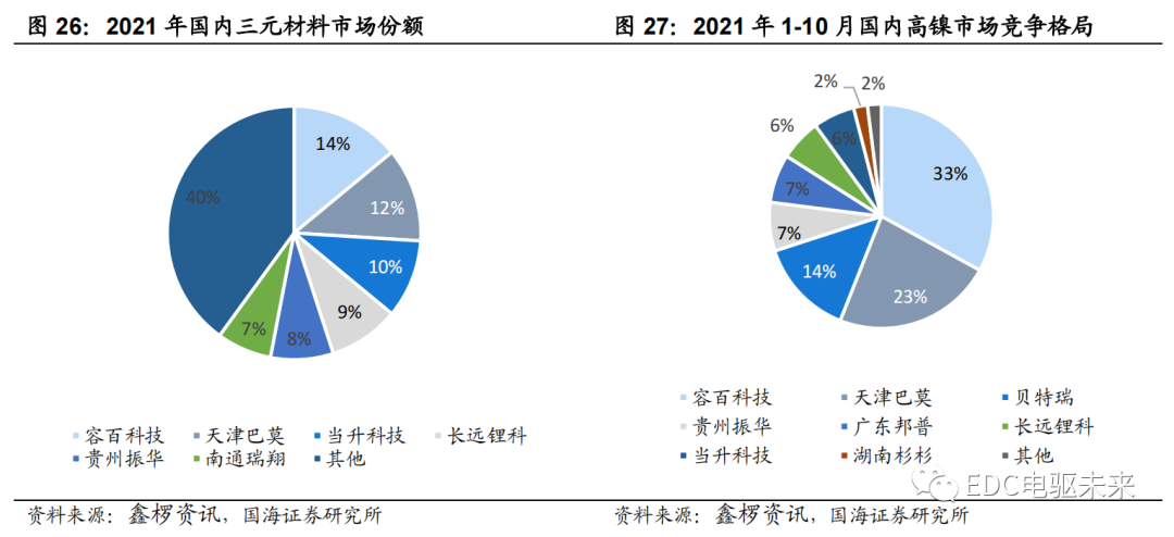

由于我国动力电池领域处于需求快速增长阶段,三元正极材料企业扩产较强,竞争较为激烈,导致行业相对分散。根据鑫椤资讯统计,2021 年我国三元正极市场 CR5为 53%,5 家头部企业的市占率均在 10%左右,没有出现绝对领先的龙头企业。随着三元正极向高镍化发展,由于高镍材料的技术壁垒较高,三元正极行业出现明显的集中趋势,2020 年 1-10 月国内高镍正极材料市场的 CR2 和 CR5 分别为56%和 84%,高镍三元正极材料市场龙头优势明显。

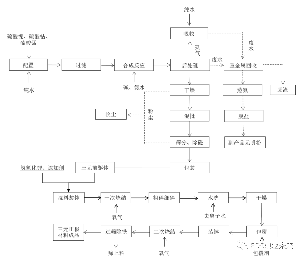

高镍三元正极加工难度大,技术壁垒高。 三元正极以三次烧结工艺为主,由三元前驱体和氢氧化锂混合后烧结制成。相对于 NCM523 等常规三元正极材料,高镍三元正极材料的制备工序相对更为复杂,对设备要求更高,且技术难度更大:
1 )混合工序难点: 由于氢氧化锂与高镍三元前驱体的粒度和密度大小差异较大,因此实现固相均匀混合难度较大;此外,氢氧化锂含有结晶水,在混合过程中摩擦放热造成氢氧化锂脱水,部分氢氧化锂会生产团聚,影响混合效果;传统高混机在使用前驱体与氢氧化锂混合时,无法将氢氧化锂分散混合均匀,提高转速又容易破坏三元前驱体颗粒,因此,高镍三元生产过程中对混合机要求较高;
2 )烧结工序难点: 由于高镍三元材料中的二价镍难以氧化成三价镍,必须在纯氧气氛中高温合成,因此窑炉材质必须耐氧气腐蚀;此外,高镍材料使用氢氧化锂做锂源进行高温合成,氢氧化锂容易挥发且碱性很强,需要窑炉材质有较强的耐碱腐蚀性;
3 )水洗工序难点: 高镍三元材料的表面残碱含量过高,会给材料电化学性能带来许多负面影响,国内厂家普遍采用水洗和在较低的温度二次烧结工艺来降低高镍正极表面残碱含量;由于高镍三元材料表面对湿度敏感,因此水洗过程中固液比、水洗时间、搅拌强度、过滤时间与干燥过程均很难控制,如果处理不好,之后的三元材料容量与循环性能明显下降而达不到动力电池的使用要求。
