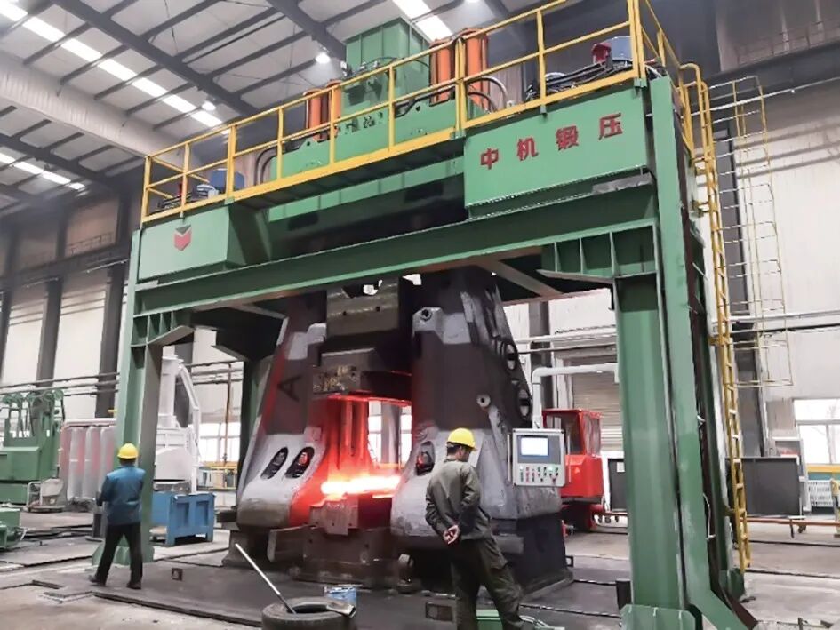

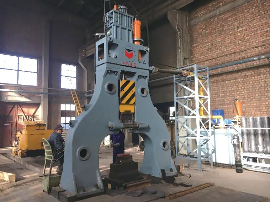

但对于高合金特殊钢及高温合金材料的锻造、复杂异形零件的锻造、薄筋板零件的锻造、有重量公差要求及高表面质量要求的锻造,锻锤由于其极强的工艺适应性仍然有较强的生命力。特别是当今U 形机架程控锻锤的出现,锻锤的几何精度与能量控制精度得到了很好地改善,全液压驱动技术、数字化程序控制、整体U 形机体结构、弹簧加阻尼隔振基础等相关技术的综合应用,为生产高精度锻件提供了保证,锻锤已成为符合高效、节能、环保要求并具有高精度、高可靠特点的现代化的精密锻造成形设备,程控锤技术使得锻锤再次得到了复兴(图1)。大吨位锻锤、自由锻锤由于其工艺适应性强,具有较高的力能比,对于中小批量的大锻件生产仍然有不可替代的作用。
大吨位锻锤和高能螺旋压力机的升级与再制造的图1
图1 450kJ 程控全液压模锻锤

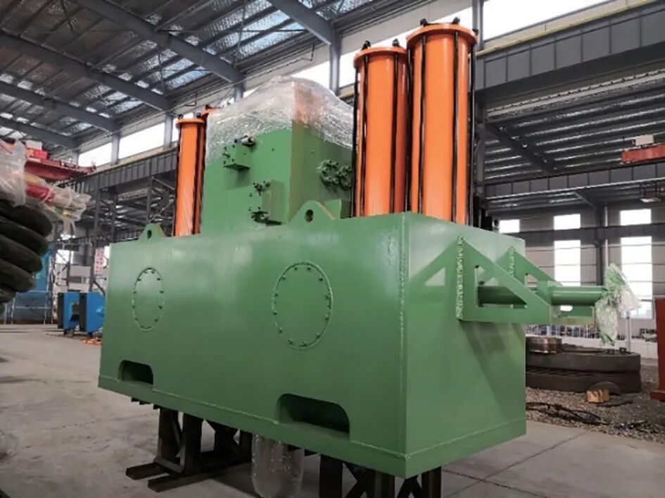

锻锤是工况最为恶劣、冲击振动最大的锻造设备,加之热锻的高温工作环境,无管化的液压集成技术是全液压驱动技术得到可靠应用的保证。锻锤液压动力系统采用无管化的集成设计,即油箱、控制阀块、液压缸、电机油泵高度集成并顶置安装,通过集成块将液压先导阀、大通径无泄漏锥阀、防锤杆断裂安全阀、工作缸、蓄能器高度集成。

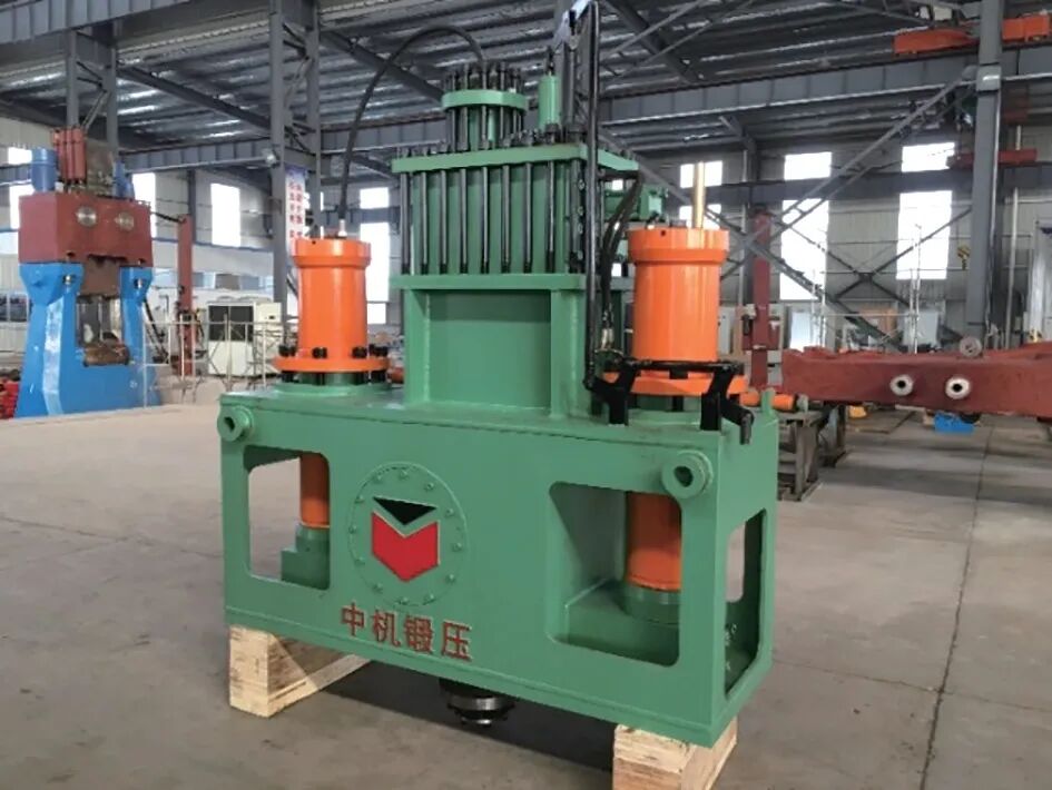

中机特有的缸阀一体高度集成技术(图3)具有响应速度快、通流量大、结构简单、紧凑、油路短、流量和压力损失最小的特点,高效安全可靠。
大吨位锻锤和高能螺旋压力机的升级与再制造的图3
图3 中机特有的缸阀一体液压动力头

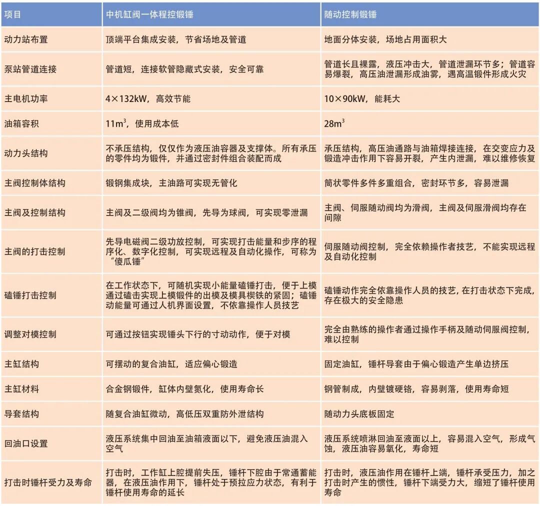

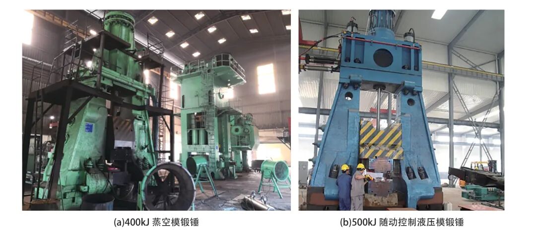

应用缸阀一体技术改造的程控锻锤,其动力系统、驱动系统高度集成,地面没有动力站,有利于车间装备布局,采用此技术与随动控制液压锤技术优势如表1 所示。
表1 缸阀一体技术与随动控制技术相比的优势
大吨位锻锤和高能螺旋压力机的升级与再制造的图4

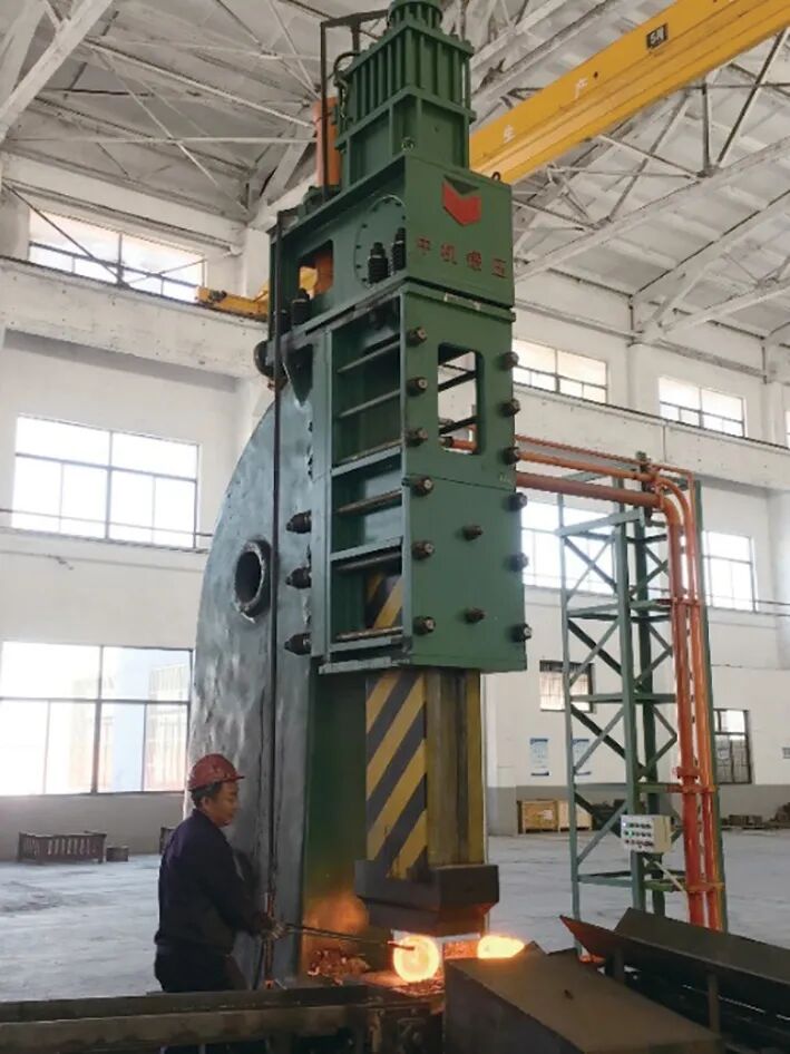

设备是为了满足工艺需求,单臂自由锻锤(图4)三面开放,操作空间大,但是结构刚性差,适合中等尺寸的法兰盘类锻件、空心球类锻件的生产。
大吨位锻锤和高能螺旋压力机的升级与再制造的图5
图4 单臂自由锻锤

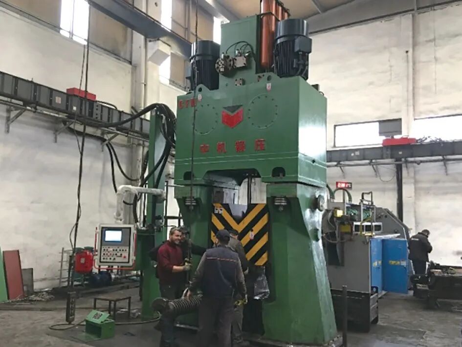

程控锤采用整体U 形锤架、放射形宽导轨结构,具有导向精度高,精度保持性好,适合精密模锻件的生产,目前中机锻压最大U 形锤架程控锻锤达到190kJ(图6)。
大吨位锻锤和高能螺旋压力机的升级与再制造的图7
图6 中机U 形机架16-190kJ 程控全液压模锻锤

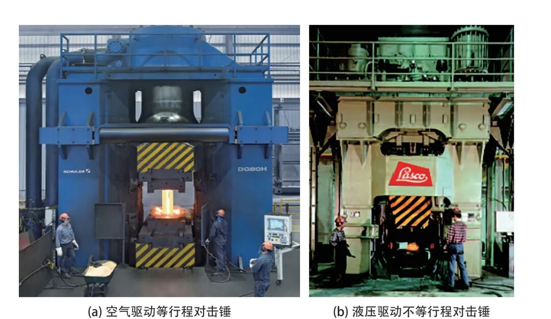

上下锤头相对运动,悬空打击的对击 锤(图8),一般适用于规格较大的模锻锤,对击 锤与相同当量的有砧座锤相比,设备力重比大,重量轻,对设备基础及周边环境的振动冲击小,可大大降低设备的总投资和车间的造价。
大吨位锻锤和高能螺旋压力机的升级与再制造的图9
图8 悬空打击对击 锤

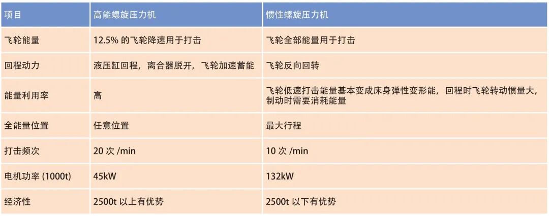

高能螺旋压力机是利用飞轮离合器传递能量的成形设备,相对惯性螺旋压力机(电动、摩擦压力机)其优点如表2 所示。
表2 高能螺旋压力机和惯性螺旋压力机优势对比

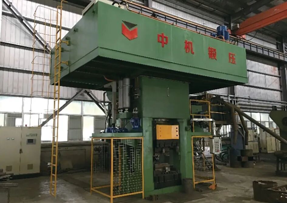

传统液压离合器式高能螺旋压力机再制造升级(图9)措施:
大吨位锻锤和高能螺旋压力机的升级与再制造的图11
图9 中机改造升级的液压高能螺旋压力机
⑴将蓄能器与回程缸融合设计,取消了四个大直径管道;
⑵将离合器液压动力系统与回程缸动力系统融合设计,取消原有离合器驱动油泵系统,利用液压离合器的动作实现回程缸的换油;
⑶将螺杆副润滑与球面轴承多点润滑集中制冷;
⑷取消原有大规模地面液压动力站,在机身两侧窗口上端设置两个液压站平台,一个用于安装润滑油的循坏系统,一个用于上下顶料系统,可大幅减少油管数量与管道长度。
