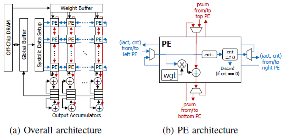

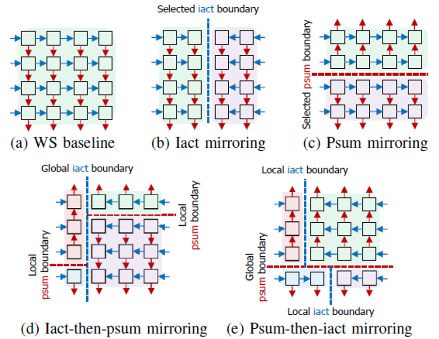

在传统的脉动阵列中,由于缺少复杂的控制逻辑,数据传输过程是很死板的:只有当数据从阵列的一侧传递到另一侧,整个传递过程才能被判定为结束。
而通过引入“水平边界线”和“垂直边界线”的概念,一个大的脉动阵列结构在功能上被划分为二至四个子结构。“水平/垂直边界线”分别定义了水平/垂直数据传输的终点/起点。通过设定这两种分界线的位置,阵列能够被根据目标应用的需求灵活地被划分。
神经网络芯片的未来发展,路在何方?的图3
为了呼应动态划分的思路,数据通路也被相应地扩展了:相邻的处理单元间的数据传输原本只支持向右和向下两个方向,如今则是四个方向都成为了可能。
如何用尽可能少的硬件资源实现上述逻辑呢?作者选择了利用计数器来实现“水平边界线”这个概念:当水平数据传输的次数达到了设定值,传输行为便会停止。

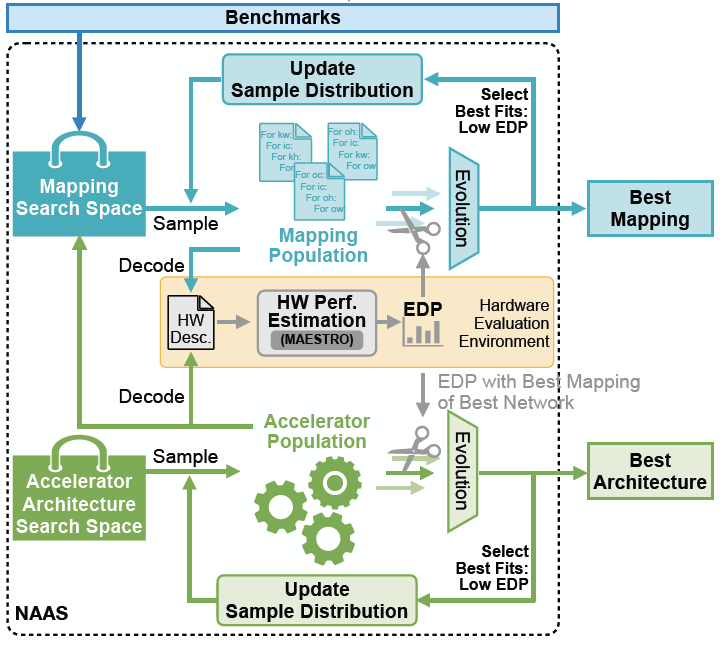

NAAS为什么能比现有的NPU自动化设计工具做得更好?因为它成功地将架构的探索任务与调度方案的探索任务相解耦,前者解决的是「架构该怎么定」的问题,而后者解决的是「定下的架构该如何完成运算」的问题。
定义前者时,又可以将探索任务其进一步地分为两个子任务:硬件资源的数量、它涵盖了处理单元的数量、一二级缓存的容量大小、硬件的连接方式,比如运算单元的连接方式等,而这是此前的研究所忽略的。因此,这样的定义方式增大了探索空间,大大提高了“发现新大陆”的可能性。
此外,作者采用了一种基于生物学理论的进化算法来渐进式地寻找最优解。当硬件架构由工具自动地确定后,NAAS还研究了如何进一步地优化网络模型,即软件侧,意图在硬件表现不受影响的前提下实现更高质量的应用。

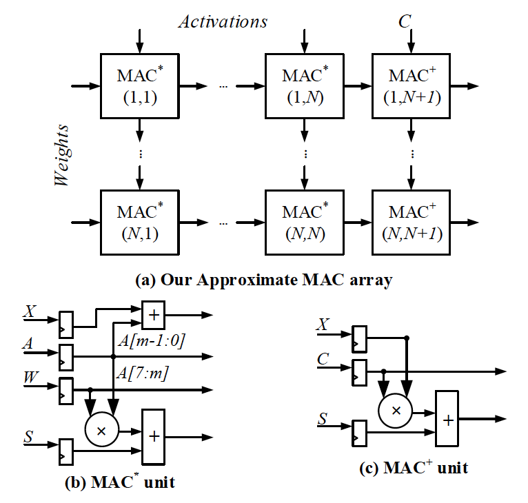

在这篇论文里,就提出了抑制近似计算造成的误差的算法,以及相应的硬件实现。
具体的思路是,我们可以在近似计算的结果上加上一个补偿量来模拟精确结果,并将这个变量称为“可控制变量”。通过严谨的数学推导,作者证明了:当这个可控制变量的取值满足一定的条件时,经补偿后的近似结果将非常接近精确结果(此时,误差的均值为零,且方差可以取到最小值)。
同时作者指出,只需要极小的电路开销即可实现对于该误差补偿技术的硬件支持。
以基于脉动阵列的神经网络处理器作为目标案例:该补偿技术的硬件实现仅需要往二维阵列中扩展一列处理单元。
神经网络芯片的未来发展,路在何方?的图7
根据测试结果,在模型的精度平均只下降了0.16%的微小代价下,NPU的功耗降低了24%。值得注意的是,近似乘法器的应用并不局限于某一特定的处理器架构,所以这种思路或许也可以扩展到其他的场景。
