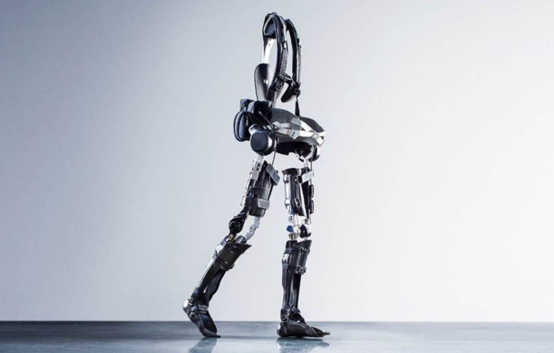

外骨骼机器人领域风头正劲,机器人大讲堂曾报道的几家赛道头部企业,都在2021年快速发展。
其中傅利叶智能、程天科技、迈步机器人更在2022年初又宣布获得融资。
程天科技完成的是达晨财智领投的A+轮融资,傅里叶智能则是由软银愿景基金2期领投完成的4亿元D轮融资,而迈步机器人则是由威高集团领投的数千万元独家战略投资。
目前傅里叶智能也是该领域率先完成D轮融资的企业,创下该领域单轮融资额最高的纪录。

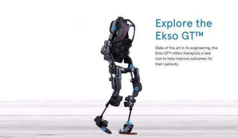

例如2018年国外上市公司Ekso Bionics,其主要产品EksoGT就是在医疗领域大获成功的典型。
在公司销售的几款外骨骼产品意外在医疗领域大获成功后,其产品定位和设计就瞄准了如何帮助中风患者康复。
外骨骼机器人未来走向哪?的图4
在这种应用领域基础上,为了满足这些大B客户的需求,2019年Ekso Bionics尝试为外骨骼系统进一步加入传感器系统,用于收集数据以优化步态。
销售额的稳步提升让Ekso Bionics在医疗路上一发不可收拾,其后续又开发了医疗新产品EksoNR,并定制化加入整套数据分析工具。这些数据工具用于实时监视患者状态,并进行相应医疗方案修正。
但就像外媒对此的调侃:与其说EksoNR是外骨骼机器人,不如说是中风复健步态(gait)训练机械外骨骼(robotic exoskeleton)装置。
后续Ekso Bionics的核心也由外骨骼机器人完全转向了医疗解决方案,但不可否认,在专注医疗并针对医院和康复中心研发后,Ekso Bionics活得非常滋润。

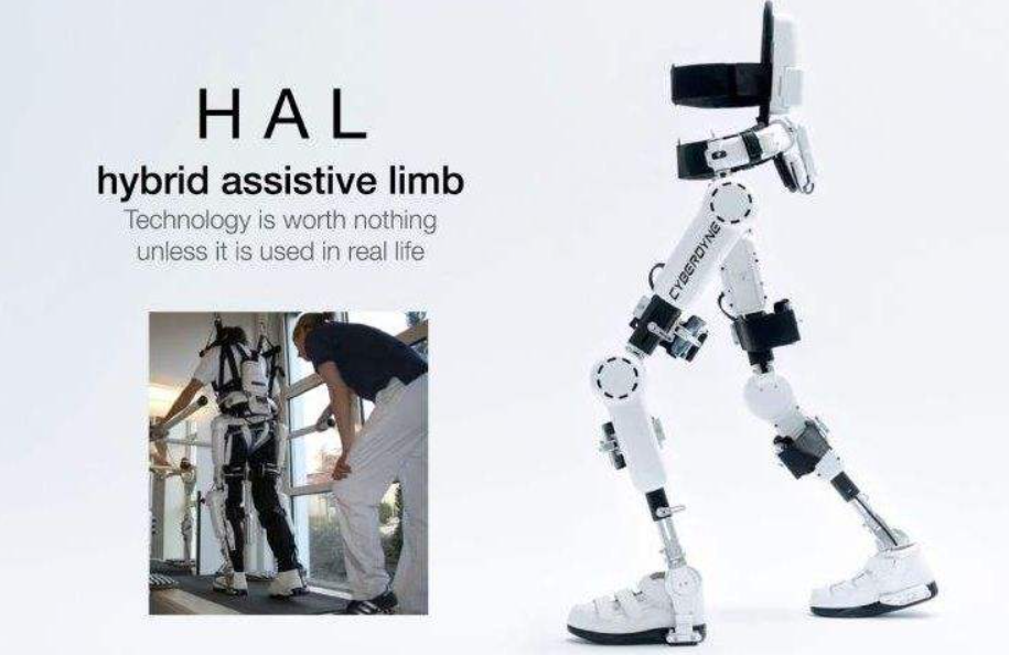

因为材料、生物学科发展缓慢,日本Cyberdyne公司就开创出了机械结构性能不够,多传感器来凑的先河。
2018年,Cyberdyne就开始在外骨骼系统中大范围加入传感器,相对应其提出最为知名的技术是意图感知。
意图感知的实现方式也有多种,目前学术界仍然存在不同路线的尝试。
Cyberdyne主要是通过传感器检测从患者的大脑发送到患者肌肉的生物电信号,从而与患者的运动(或意图运动)配对,以增加强度和稳定性。
而Cyberdyne公司的花费二十多年所研发的外骨骼动力服HAL,也是针对的医疗复健领域,用于帮助下肢残疾的患者更好行走。

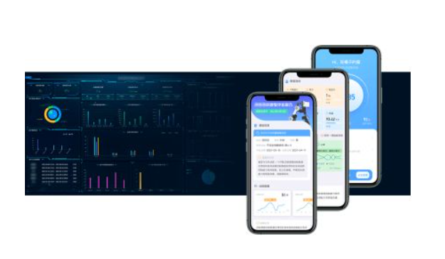

而Ekso Bionics公司则在2019年也推出EksoView软件。
这个软件不仅可以3D视觉展现呈现平衡、步态训练等动作,还可以借助云端分析工具,处理收集步态对称性与姿势回馈信息资料,不断优化其补偿性步态模式。
国内例如程天科技也在不断推广基于AI技术的消费级互联网外骨骼技术服务平台,并推出康复即服务(RaaS)”模式。
这个模式结合程天科技数字康复云平台,能为用户提供全周期、全场景、全数字化的康复体验。
