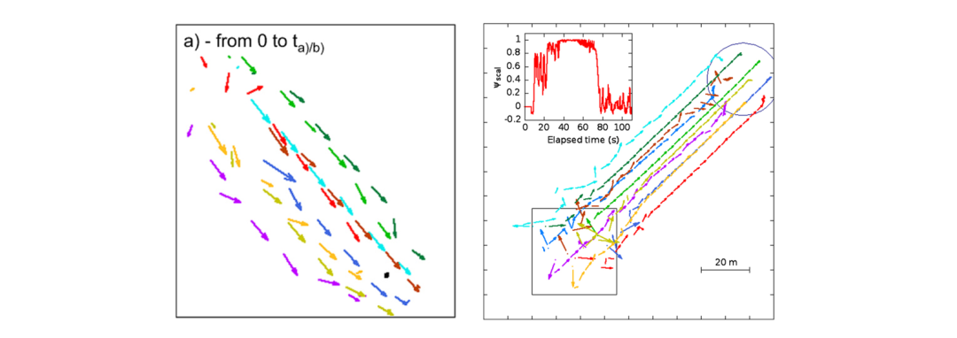

Vásárhelyi 在 2014年提出此针对现实场景的集群算法,同年一并实现用十架无人机在实际环境中真正飞出该算法的实际效果。 下面为算法的仿真和实际飞行效果:
无人机集群如何从理论“飞进”现实的图1
无人机集群如何从理论“飞进”现实的图2
图1. 第一行:两种集群算法仿真效果;
第二行:集群算法实际飞行效果;(图片取自引文[2][3])

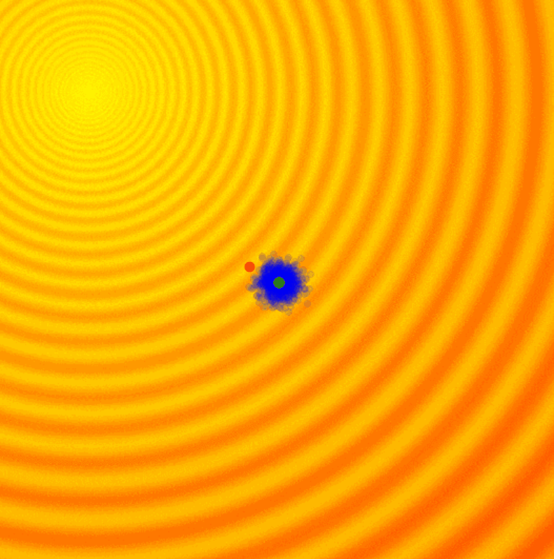

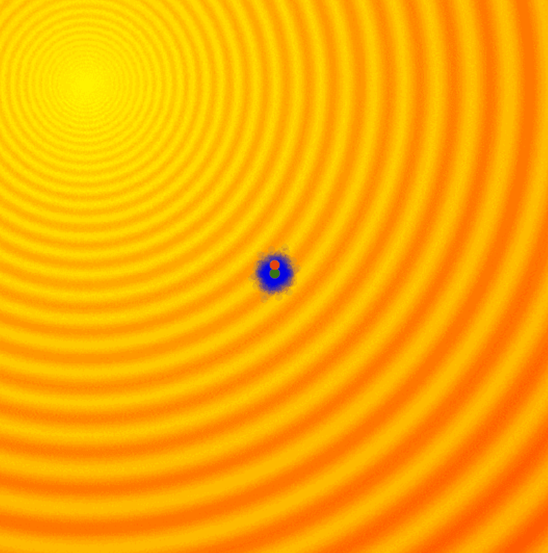

自适应协方差矩阵进化策略算法(CMA-ES)是Nikolaus Hansen等人提出的一种新的进化算 法,通过模拟自然界生物进化过程,达到寻优目的,多个测试函数结果表明,该算法具有全局性 能好、寻优效率高的特点,为高计算代价复杂工程优化问题的求解提供了新的途径。有兴趣的同 学可以查询相关资料,下面为CMA-ES相比于进化策略(ES)和 遗传算法(GA)在二维 Schaffer 测试函数的具体优化效果展示。
无人机集群如何从理论“飞进”现实的图3
无人机集群如何从理论“飞进”现实的图4
无人机集群如何从理论“飞进”现实的图5
图2. ES、GA、CMA-ES算法分别在 Schaffffer函数上的测试效果.

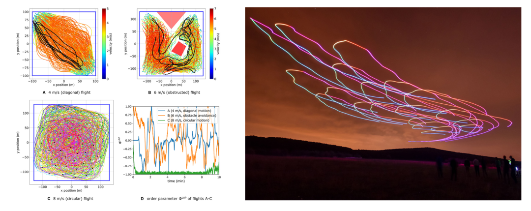

整体优化过程中包含无人机个体中的建模参数、集群算法中的控制参数和优化过程中的优化参数,需要优化的参数众多,同时包含整体仿真的初始配置,该团队对该模型在超级计算机上最终进化了150代,15000次充分适应进化,单代进化需要2~6天的计算。同时为了验证稳定性,对每个速度优化出来的参数又进行了100次随机试验,最后通过对比打分确定合适的参数设置后,放在实际无人机上进行真实实验,最终实现了三十架无人机在受限环境下的全自主飞行,也是当时最多数量的无人机全自主集群飞行!
无人机集群如何从理论“飞进”现实的图6
图3. 左图:优化后算法飞行实验轨迹效果;
右图:真实无人机集群效果;(图片取自引文[1])
