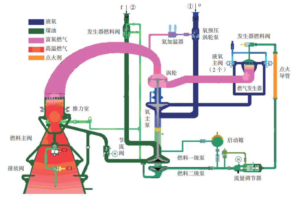

推力调节技术
长征八号(CZ-8)遥一运载火箭在首飞中,验证了补燃循环液氧煤油发动机的推力调节能力,推力变化通过设置在燃气发生器燃料供应路的流量调节器实现。
重复使用航天运载器的发展及其关键技术的图1
具备节流功能的液氧煤油发动机系统组成
调节器中的马达通过转动减小调节器的开度,从而减少流向发生器中的燃料,并降低发生器中燃烧室的温度。
由此涡轮的输出功率降低,导致流向发动机的液氧和煤油供应量降低,从而降低推力。
调节装置中微小的变化就能产生足够大的涡轮功率的变化,从而实现一定范围的推力变化,但混合比基本维持不变。

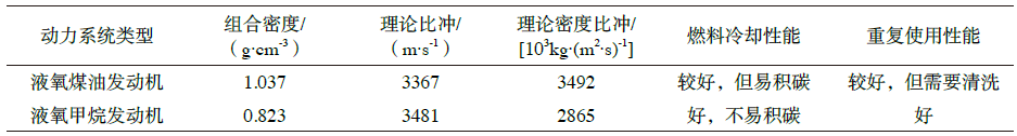

合理选择重复使用动力系统类型
动力的选择对重复使用航天运载器的未来发展具有重要意义。在重复使用火箭动力类型的选择方面,当前主要考虑液氧煤油和液氧甲烷两种动力类型。
液氧煤油发动机与液氧甲烷发动机性能对比
重复使用航天运载器的发展及其关键技术的图8
液氧煤油发动机与液氧甲烷发动机性能差别不大,但液氧甲烷发动机的重复使用性能更好。
从国际上重复使用运载火箭动力类型的选择情况来看,两种类型发动机均有应用,但采用液氧甲烷发动机的新型重复使用运载火箭更加广泛。
基于中国长征火箭主发动机的技术基础,短期内液氧煤油动力发展基础好,可基于此进行改进,并开展重复使用技术飞行演示验证。
从长期看,液氧甲烷动力在重复使用性能、深空探测原位制取等方面具有优势,可用于后续的升级换代。
