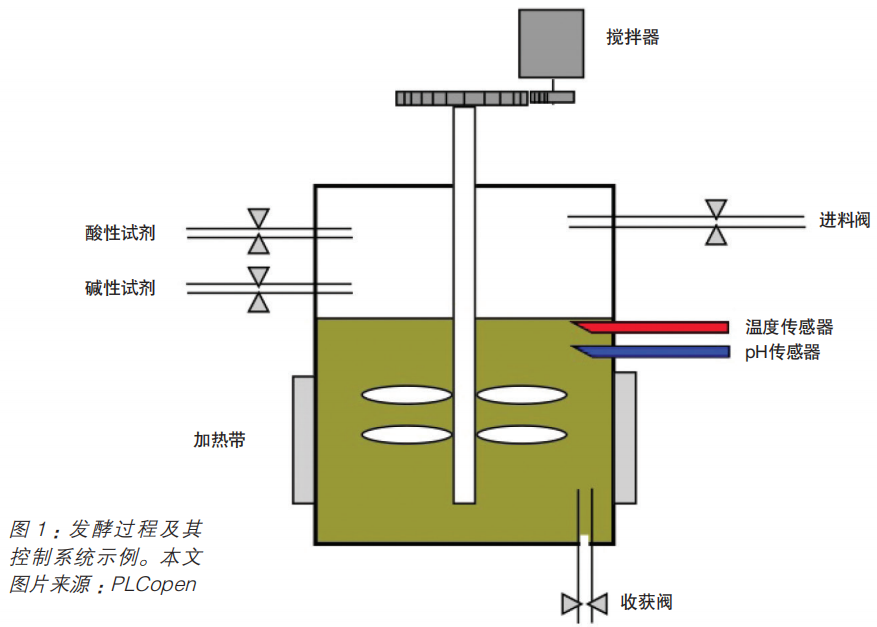

IEC 61131-3 提供的合适环境可以支持这些步骤。下面将以发酵过程及其控制系统为例详细探讨编程软件结构化的过程。图 1 是整个系统的示意图。
PLC编程的结构化 :走向成功的7个步骤的图1
发酵过程包括一个大容器,它可以装满液体(进料阀),可以用加热带加热(通过对流冷却), 通过电机搅拌,并且可以添加酸和碱液进入容器。处理完成后,就用收获阀来收获产品。要为此示例创建控制程序,需要完成上述 7个步骤 :

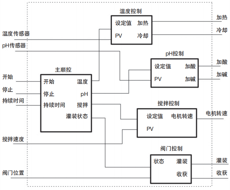

使用上面的定义并向其添加(高级)功能块,我们就可以在编程语言中使用这些功能块图。发酵控制程序的功能块图如图 2 所示。
PLC编程的结构化 :走向成功的7个步骤的图2
图 2 :此图表示的是发酵过程的功能块图,左侧是输入,右侧是输出。
功能块主序列连接到运行人员输入。它由其它控制块支持,这些块连接到相关的输入和输出。这些附加块可以是供应商提供的块,例如使用 PID 控制的温度控制块 ;也可以由您自己创建(图 3 所示的就是用 SFC 构 造序列)。

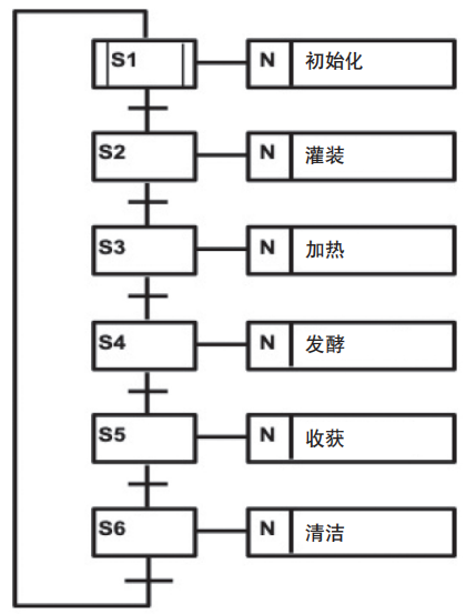

PLC编程的结构化 :走向成功的7个步骤的图3
图3 :顺序功能图 (SFC) 提供了一种方法,可以将可编程控制器程序划分为一系列的步骤和转换,它们直接相互连接。
SFC 提供了一种方法,可以将可编程控制器程序划分为一系列的步骤和转换,它们直接相互连接。与每个步骤相关联的是一组动作,与每个转移相关联的是转移条件。
从初始化开始,因为在第一次启动系统时,并不知道系统的状态,所以我们必须检查阀门的位置等。然后开始填充,直至达到合适的液位。下一阶段是加热直到发酵过程开始。接着,进入实际发酵过程控制部分。
完成后,收获产品,然后清理干净,准备重新开始。这种分解,使每个参与者都清楚地了解所涉及的序列,并进一步模块化为功能块,然后用 4 种语言中的任何一种来进行编程。
