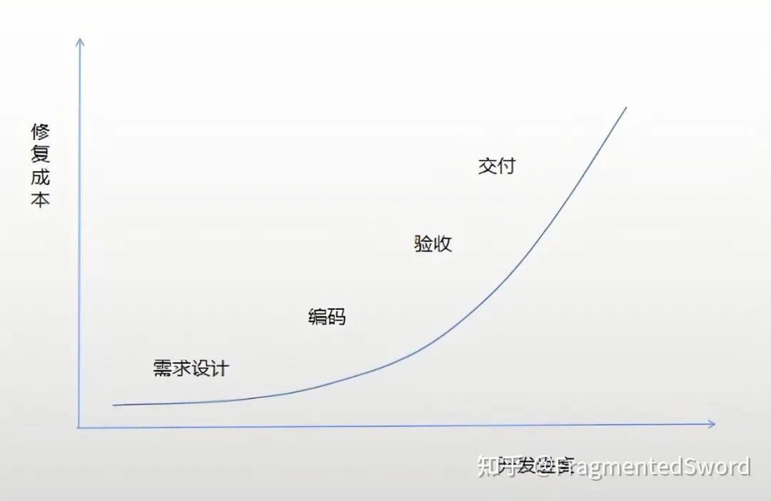

ASPICE的核心思想就是DRIFT(Do things right in first time),ASPICE认为:
  • 软件缺陷修复的成本是随着软件进度的开展,成倍数级提升的,BUG越早发现,成本越低;
    ASPICE vs Agile,谁是自动驾驶时代答案?的图1
BUG在不同阶段引入的修复成本
  • 在关键控制器上(比如动力总成的ECU),某些Bug可能是致命的(字面意义上的)且难以被发现的,因此,对代码的态度必须慎之又慎;
  • 传统的合作关系上,通常是Tier1供控制器(Turn-key or Customer-sharing),OEM集成到车上,对于软件这种无形的资产,又是闭源交付,OEM管控是很难的,唯一的监管方式就是交付物,所以ASPICE既是开发过程,也是质量证据。

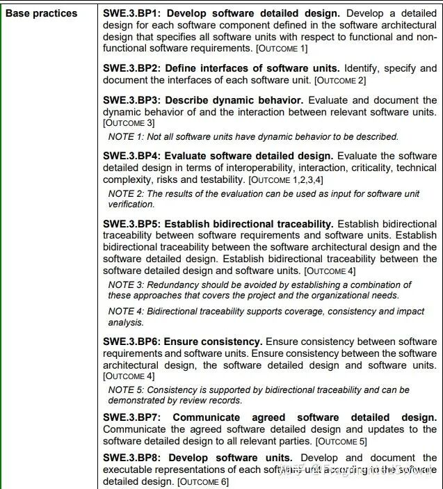

我贴一下SWE.3(软件详细设计与单元开发)的BP出来给大家感受一下
ASPICE vs Agile,谁是自动驾驶时代答案?的图3
SWE.3 BP
随便说几个工作量大到离谱的:
  • BP3:很多时候模块间交互是很难穷尽描述的,特别是大型软件,应用层,或者高聚低耦做得没那么好的模块,在不同场景,不同条件下,都可能走不同逻辑,整个交互路径都穷举一遍是很难的,画出来的seq图也很难阅读
  • BP5:每一步的流程都要求这个,做过的dddd(懂的都懂),有DOORS相对好点,用excel去管理这玩意就是个灾难,还感觉没什么卵用
其实每个BP要求的工作量都很大,我做过大概的统计,执行ASPICE的人力需求是不执行的3倍,除此以外,就像我之前说的,这个流程既是开发流程,也是质量证据,属于监管与被监管的关系,繁重的文档任务深深的打击了工程师的积极性。

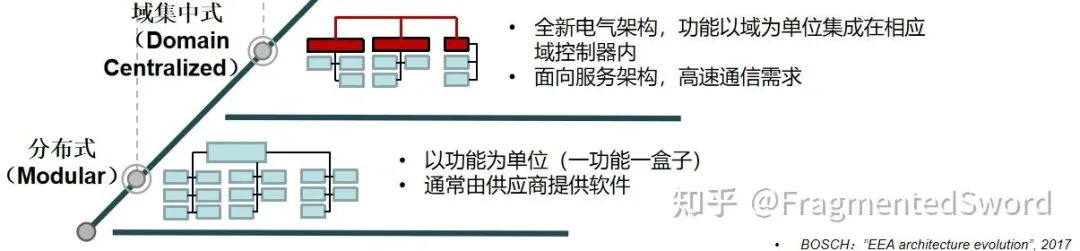

域控时代的来临,最主要的变化有三点:
  • 功能众多:带来的变化是软件复杂度指数式上涨,相关方众多
  • 产业链合作关系改变:从一功能一盒子,由Tier1软硬件一起交付,OEM负责集成,到所有功能集中在域控,Tier1只提供底软和硬件,应用软件由Tier1,Tier2,OEM联合开发
ASPICE vs Agile,谁是自动驾驶时代答案?的图5
电子电气架构演变
我的观点是:ASPICE不适合用于开发智驾域控软件,敏捷相对更合适,但必须根据汽车软件的特点,进行适配

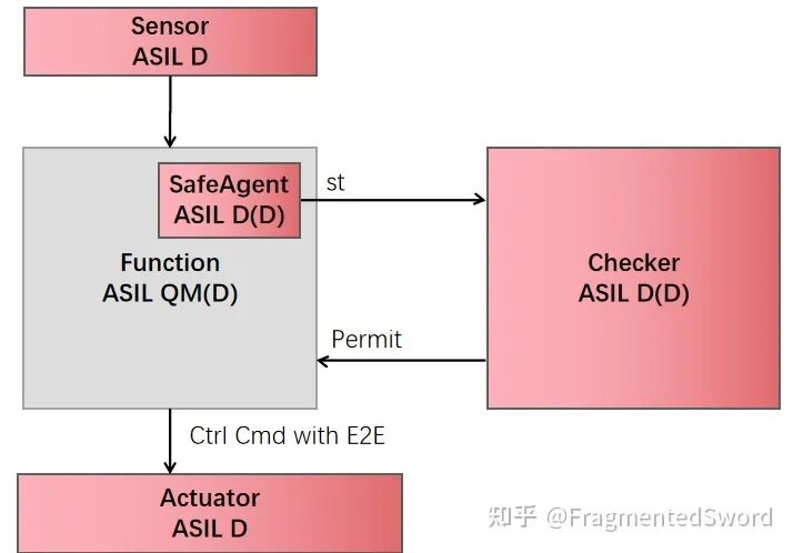

敏捷开发需要克服的困难主要在于提升软件质量和满足功能安全要求。
  • 并不是用敏捷开发出来的软件架构就会松散,臃肿,而是敏捷的环境让工程师更容易输出这样的结果。所以我认为以下措施的执行能有效改善软件质量:
    • 适当延长sprint周期;
    • 严格的编码规范与培训;
    • 使用TDD(测试驱动开发)思路
    • 强大的devops能力作为技术保证;
    • 引入自动化单元检查工具;
  • 满足功能安全要求,话只有一句,其实是个悖论,因为软件功能安全=V模型开发。可能的一个解决方案,是利用26262中FFI的思路,通过前期技术规划,将软件架构分解成功能:QM(D)和功能安全软件D(D),功能分区使用敏捷开发小步快走,功能安全分区还是按V模型进行开发(思路是这么个思路,但做软件安全分析和安全架构设计需要非常小心,而且仅适用于safety goal为fail safe的域控,如果L4以上需要做fail operational的,又不能这么玩了)。
