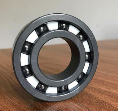

旋转机械的新灵魂-氮化硅陶瓷球轴承的图1
氮化硅全陶瓷球轴承(图片来源:让云科技)
氮化硅陶瓷球轴承是目前世界上研究最热门、性能最优异、应用最广泛的高端陶瓷轴承,其几乎就是陶瓷轴承的代名词。

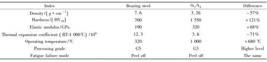

旋转机械的新灵魂-氮化硅陶瓷球轴承的图3
氮化硅陶瓷与轴承钢的性能对比
(图片来源:陈波等,《氮化硅陶瓷在四大领域的研究及应用进展》)

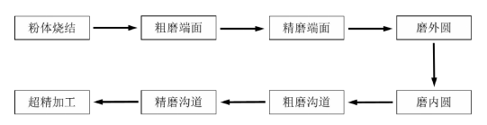

对于陶瓷轴承套圈沟道来说,在一般的工艺条件下,对套圈毛坯件端面进行粗磨和精磨加工,然后对套圈的内外圆进行加工,最后加工沟道。沟道进行粗磨和精磨加工之后,在沟道表面有很多因磨削加工时产生脆性断裂去除而留下的沟壑、突起、划痕和表层裂纹等缺陷,因此还需要进行超精加工,以达到改善沟道表面质量的目的。
旋转机械的新灵魂-氮化硅陶瓷球轴承的图5
陶瓷轴承套圈加工制造流程
(图片来源:陈文征,《基于油石损耗特性的氮化硅陶瓷轴承超精工艺优化》)

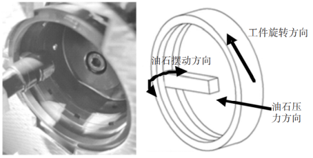

超精加工是一种使用金刚石油石或CBN油石对沟道表面进行磨削的加工方式,目前主要是切入式超精加工。
旋转机械的新灵魂-氮化硅陶瓷球轴承的图6
陶瓷轴承套圈沟道超精加工原理示意图
(图片来源:张珂等,《氮化硅全陶瓷球轴承沟道超精加工仿真与试验研究》)

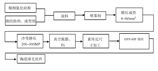

氮化硅陶瓷球的制备
氮化硅陶瓷球是氮化硅陶瓷球轴承的关键部分,氮化硅陶瓷球的制造过程可以分为四个阶段:
旋转机械的新灵魂-氮化硅陶瓷球轴承的图7
氮化硅陶瓷球的制备流程
(图片来源:沙勇,《HF对 Si3N4 陶瓷球研磨去除机制影响研究》)

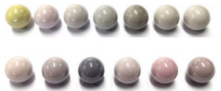

第一阶段为混料。 在氮化硅粉末制备之后,需要进行混料以提高成型效率。氮化硅具有微弱的水解特性,水解会一定程度上影响制备出来的氮化硅材料,所以一般会选用无水乙醇作为分散介质,此外还需要加入成型剂、分散剂、烧结助剂等。目前常用的烧结助剂有 Al2O3、MgO、ZrO2、SiO2、RE2O3(RE=La、Nd、Gd、Y、Yb、Sc)等。
旋转机械的新灵魂-氮化硅陶瓷球轴承的图8
不同烧结助剂下的氮化硅陶瓷球
(图片来源:魏万鑫等,《氮化硅陶瓷球与轴承钢的微动摩擦磨损特性与损伤行为研究》)

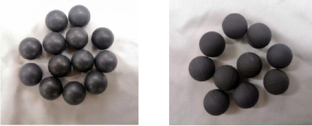

第二阶段为氮化硅陶瓷球的成型。 陶瓷常用的成型方法有注浆成型、冷等静压成型、干压成型及注塑成型等。由于成型模具的原因,导致所得的毛坯球并不是规整的圆球,因此在成型之后和未烧结之前需要进行修形,常用的修形方式有:手修、砂轮修形、砂带修形等。
旋转机械的新灵魂-氮化硅陶瓷球轴承的图9
修形与未修形陶瓷毛坯球对比图
(图片来源:沙勇,《HF对Si3N4陶瓷球研磨去除机制影响研究》)
