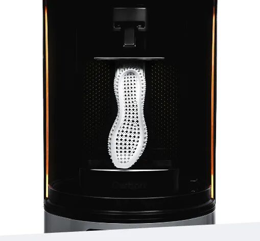

一、数字光合成 (DLS)

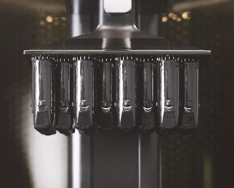

数字光合成(DLS)是Carbon开发的一种基于树脂的专有3D打印工艺。
DLS是如何工作的?
数字光合成基于立体光刻。两种工艺都使用紫外光固化树脂。然而,与立体光刻不同,Carbon的工艺不会在每一层之后暂停。树脂不断流过透氧膜上方的“死区”,代表零件横截面的紫外线图像,被投射到透氧窗上以固化树脂。当构建平台从树脂桶中升起时,零件是倒置的。
可以使用哪些材料?
Carbon提供的DLS树脂包括弹性体、柔性、刚性和医用级聚氨酯、硅酮、氰酸酯、环氧树脂、聚氨酯甲基丙烯酸酯和
牙科材料。
3D打印技术分类,及非主流技术介绍的图3
△Carbon的数字光合成3D打印工艺
需要什么后处理
打印后,将零件从构建板上取下来,去除所有支撑。有些材料还需要在烤箱中进行热固化,这可能需要4到13个小时才能完成。热量会引发二次化学反应,从而增强零件的强度,在清洁和固化后不需要进一步的后处理。
为什么使用DLS?
Carbon的DLS 3D打印工艺的连续性,避免了零件中产生层线,从而提供可与注塑成型零件相媲美的表面光洁度。据说,DLS零件也是防水和各向同性的,在各个方向上都具有相同的强度。除了提供制造原型的方法外,它还可用作制造生产零件的替代方案。

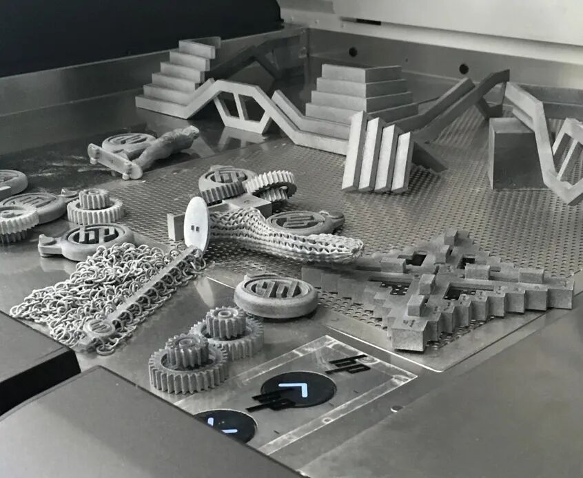

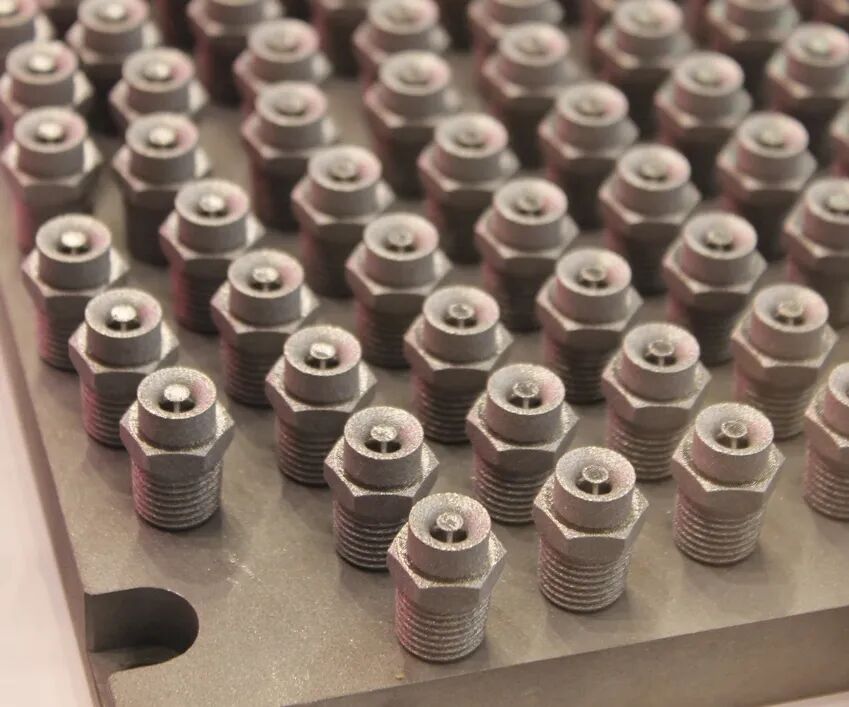

二、纳米粒子喷射(NPJ)
NanoParticle Jetting (NPJ)是
XJet开发的一种3D打印工艺。这是一种材料喷射技术,使用粉末材料的悬浮液来构建零件。
NPJ是如何工作的?

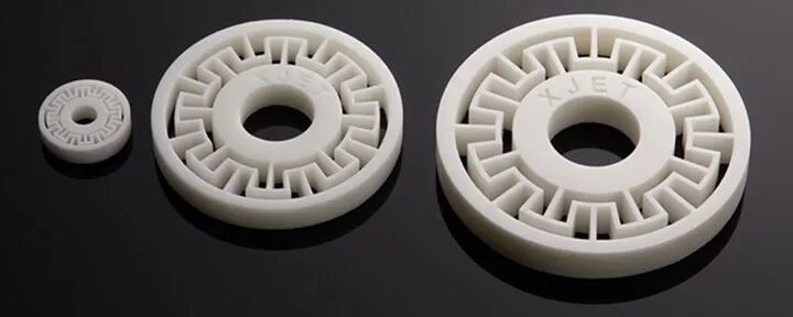

NPJ喷射一种液体,含有悬浮的金属或
陶瓷材料纳米颗粒,以构建零件,同时喷射一种支撑材料。成型过程在250°C的加热床中进行,使液体在喷射时蒸发,从而使颗粒沿各个方向粘附,打印出的3D对象主体和支撑中只有少量的粘合剂。
可以使用哪些材料?
Xjet支持使用316L不锈钢和两种陶瓷材料(氧化锆和氧化铝)进行纳米粒子喷射。材料通过墨盒安装在机器中,不需要加工或处理。
3D打印技术分类,及非主流技术介绍的图4
△使用纳米粒子喷射技术制造的陶瓷部件

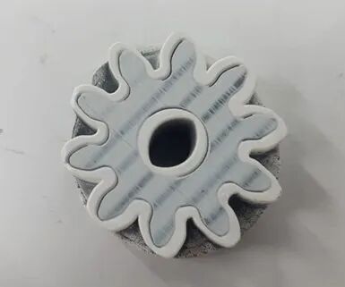

需要什么后处理?
打印后,NPJ零件仍保留少量粘合剂,并可能具有支撑结构。载体材料是水溶性的并且可以溶解在水浴中。如果需要,可以在这个阶段进行加工或抛光。
3D打印技术分类,及非主流技术介绍的图5
△一个通过NPJ制造的零件的例子,它的可溶性支持材料仍然是完整的
为什么使用纳米粒子喷射?
这种工艺能够一次制造许多小零件。根据XJet的说法,材料喷射过程可以逐滴控制,对于小型零件,在±25微米范围内,对于较大的MIM/CIM零件,在±50微米范围内。最小特征尺寸为100微米,层高可以为8到10微米,允许精细化的细节。
由于NPJ使用悬浮材料,因此无需筛分和其他粉末工艺所需的步骤。材料可在正常大气中打印,无需特殊气体、真空或压力,并且易于回收。

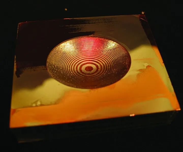

三、超声波增材制造(UAM)
这项工艺由Fabrisonic开发,通过熔合和堆叠金属条来制造金属工件。这项工作是在混合机床上完成的,机床能够随着增材制造的进行而对工件进行CNC铣削。通过堆叠金属条进行构建,可以实现快速构建速度,从而使大型部件变得实用。
UAM是如何工作的?

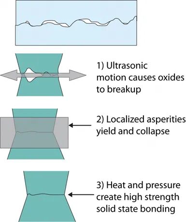

在UAM中,材料不会熔化,而是通过超声波焊接进行连接。这种焊接使用高频振动来连接表面,同时金属保持固体。通过以这种方式逐层焊接,构建了坚固的零件。
3D打印技术分类,及非主流技术介绍的图6
△这种固态增材工艺使得用不同金属生产零件成为可能
在高频超声波振动和恒压下,超声波运动通过摩擦分解氧化物,使金属与金属直接接触。
3D打印技术分类,及非主流技术介绍的图7
△这个过程在加热最少的情况下,会在薄金属带和基板之间形成固态原子键或焊接,多个层一个接一个地焊接在一起以增加高度
重复此过程,直到构建出实体部分。然后可以使用CNC轮廓铣削,来获得所需的公差和零件的最佳表面光洁度。
为什么使用超声波增材制造?
硬质金属外表面可以构建在由较轻金属制成的结构上,以提供耐用性和重量轻的零件。或者,两种截然不同的金属——比如钛和铝可以组合成混杂的层,形成一种混合两种特性的结构。
这项技术结合了增材制造和减材制造的实用性,允许制造具有复杂几何形状和内部通道的零件。使用UAM和机械加工制造的零件的精细尺寸精度和光滑表面证明了混合制造的可能性。

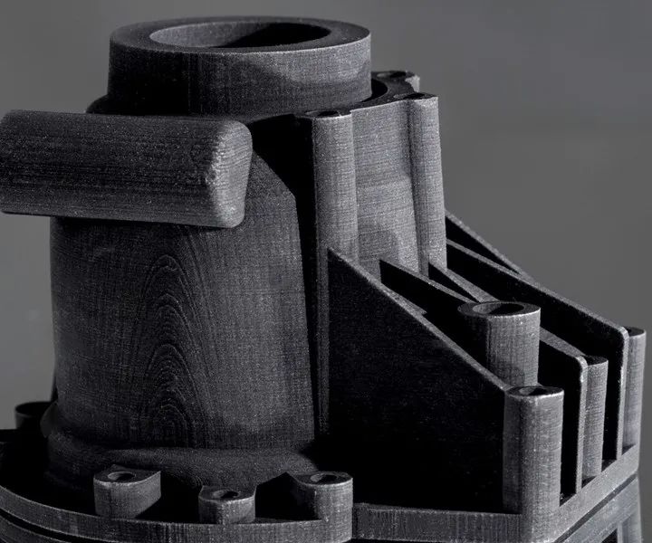

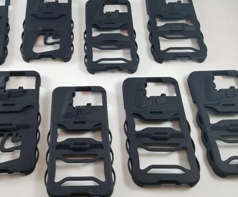

五、多射流熔融(MJF)
该工艺是由惠普(HP)开发的粉末床3D打印工艺,它以类似于粘合剂喷射的工艺将试剂和粉末粘合在一起。与基于点对点激光的粉末床融合系统不同,MJF选择性地将融合剂和细化剂分布在粉末床上,并使用红外光将层融合在一起。
3D打印技术分类,及非主流技术介绍的图9
△这些通过Multi Jet Fusion制造的样品零件,说明了工艺的设计自由度以及可以构成单个构建的潜在零件种类。由于打印过程不需要支撑结构,因此可以嵌套和堆叠零件以填充整个构建体积
Multi Jet Fusion系统由可更换的构建单元组成,可以在MJF 3D打印机和单独的后处理站之间移动,以实现快速冷却和粉末去除。这种模块化系统允许打印机和后处理站连续运行,同时构建单元循环通过,从而加快零件生产。
3D打印技术分类,及非主流技术介绍的图10
△Periscope外壳是在惠普的Multi Jet Fusion 3D打印平台上制造的
需要什么后处理?
构建完成后,构建单元(带有封装部件的整个粉末床)从打印机中取出,并放入后处理单元以进行快速冷却。然后将构建单元移动到处理站,在那里通过真空去除松散的粉末。
与选择性激光烧结(SLS)等基于激光的粉末床工艺相比,最终部件据说具有高质量的表面光洁度、精细的特征分辨率和更一致的机械性能。而且,由于加热是逐层进行的,粉末填充在零件下方,因此MJF的翘曲发生率低于 SLS。
为了提高表面光洁度,可以对零件进行喷砂处理,然后进行底漆处理或喷漆处理。如果应用需要,可以对打印部件进行染色或进一步处理。
