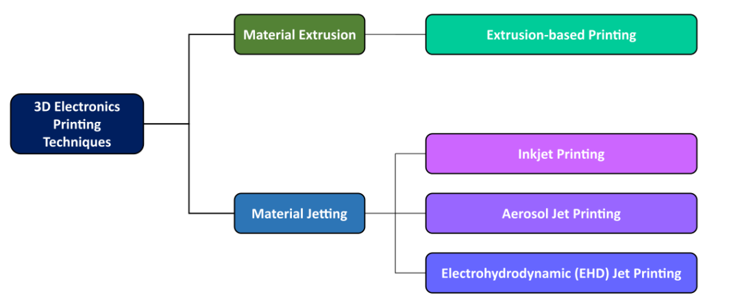

3D电子打印技术
综述:电子3D打印的技术、工艺、材料和未来趋势的图2
△3D电子打印技术的分类
3D电子打印技术的定义是“将功能油墨直接精确沉积到基板上”的打印技术。其中,挤出打印、喷墨打印、喷雾打印和电动流体动力(EHD)喷墨打印是电路3D打印研究领域中使用最广泛的3D打印技术,这些技术都能够用于将功能油墨直接沉积到基材上。根据ISO/ASTM2021:52900的分类可知,挤压式打印可被归类为材料挤出,而喷墨打印、喷雾打印和电液喷射打印可被归类为材料喷射

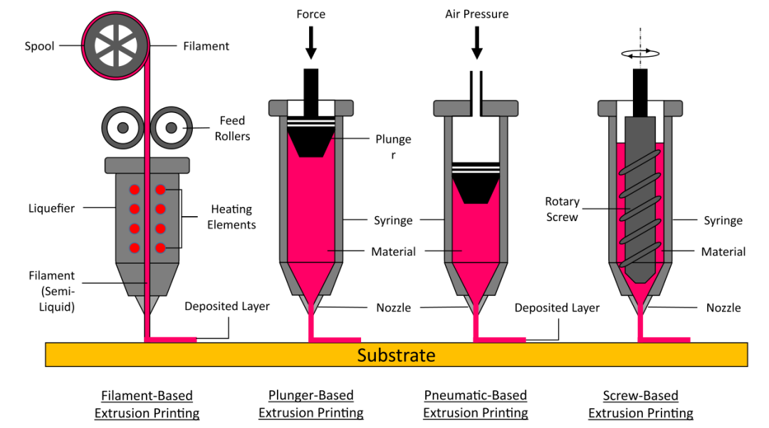

1.挤出式打印
综述:电子3D打印的技术、工艺、材料和未来趋势的图3
△挤出式打印示意图
基于挤的打印技术原理简单且经济实惠,其中功能材料的连续流动通过喷嘴挤实现。与其他打印技术相比,这种技术可使用的材料粘度范围更大,并且堵塞问题更少。然而,这种方法速度慢得多,打印分辨率也较差。根据所使用的挤出机类型,可以将基于挤出的印刷进一步细分为基于长丝的挤出、基于气动的挤出、基于柱塞的挤出和基于螺杆的挤出。气动挤、柱塞挤和螺杆挤出打印技术也统称为直接墨水书写(DIW)。

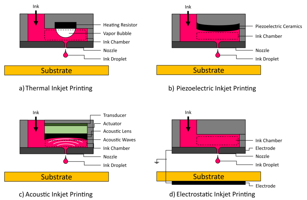

2. 喷墨打印
综述:电子3D打印的技术、工艺、材料和未来趋势的图4
△喷墨打印示意图
喷墨打印是一项成熟的技术,在过去的几十年里已经在许多领域得到了广泛的应用。它利用喷墨打印技术通过将墨水沉积到纸张基材上来构建图像。利用这项技术,还可以通过沉积电功能和导电材料来制造3D打印电子产品。根据液滴产生方法,喷墨打印分为两大类:连续喷墨打印(CIJ)和按需滴墨打印(DoD)。一般来说,喷墨打印技术是数字化、非接触式、无掩膜和节省材料的。但喷墨打印技术在打印过程中普遍面临喷嘴堵塞的问题。除此之外,喷墨打印技术只能沉积特定表面张力范围内的低粘度流体。因此,这限制了可通过喷墨打印沉积的油墨的类型。喷墨打印技术通常也不利于将功能材料沉积到非平面表面上。

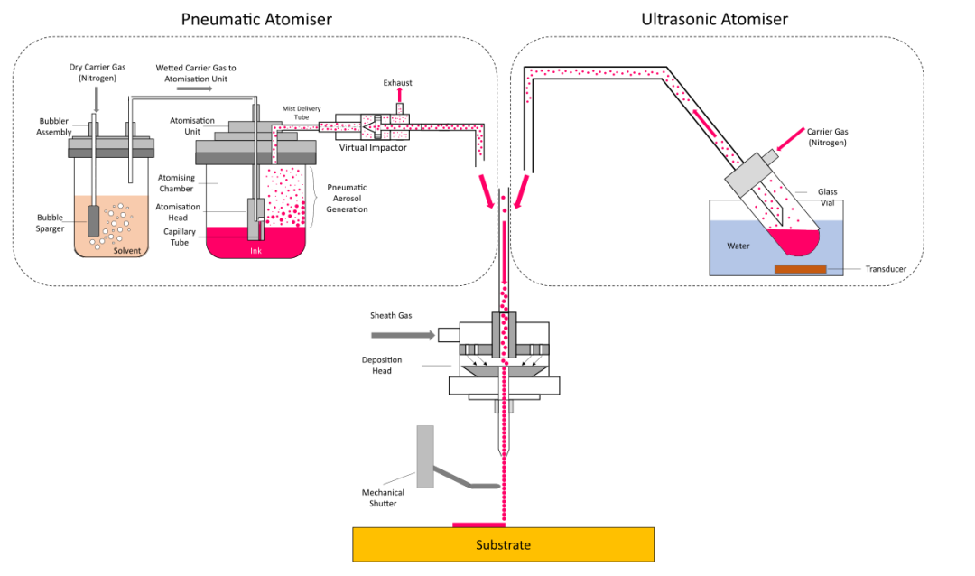

3.喷雾打印
综述:电子3D打印的技术、工艺、材料和未来趋势的图5
△喷雾打印示意图
喷雾打印技术是一种基于气溶胶的直写打印技术,能够产生定向准直的气雾束,用于将材料直接沉积到衬底上。这项技术也被称为空气动力聚焦。通常,喷雾打印机配备气动或超声波雾化器。气动雾化器可以接受粘度范围从1到500cps的墨水,而超声波雾化器只能接受粘度从1到15cps的墨水。气溶胶喷射过程可以沉积一系列用于3D打印电子应用的功能材料,包括金属纳米颗粒墨水、碳纳米管(CNTs)、石墨烯、介电材料和导电聚合物。喷雾打印机已经证明了能够达到10μm的打印分辨率。喷雾打印技术也是非接触式的,能够减少制造污染和损害

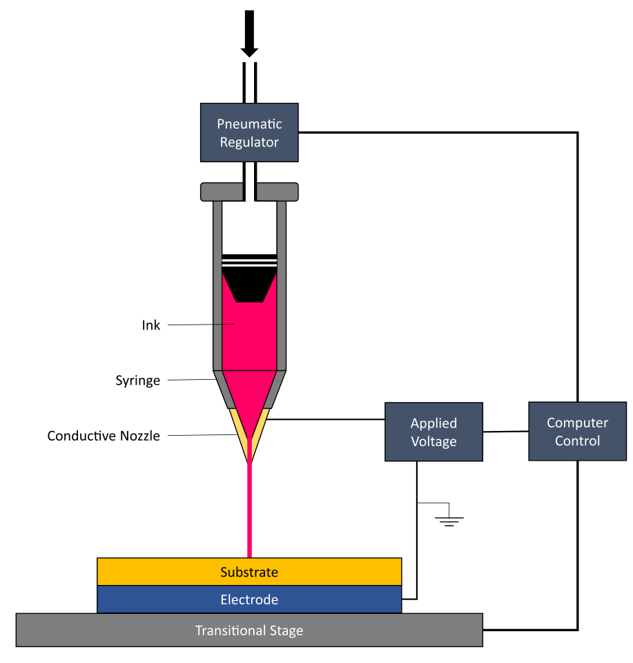

4. 电液动力(EHD)喷射
综述:电子3D打印的技术、工艺、材料和未来趋势的图6
△电液动力(EHD)喷射打印示意图
在电液动力(EHD)喷墨打印中,使用电场在产生流体流动的过程中产生电流体。这通常需要高压来克服小喷嘴中的高毛细压力,但当喷嘴的直径太小时,这在技术上可能是不可行的。因此,为了克服这个问题,EHD喷墨打印技术通过施加电场而不是将从导电喷嘴提取墨水。EHD喷射打印技术可以产生非常精细的线条和亚微米范围内的微小液滴,喷嘴的内径可以小到100nm。EHD喷射技术可以沉积用于3D打印电子应用的有机和无机材料

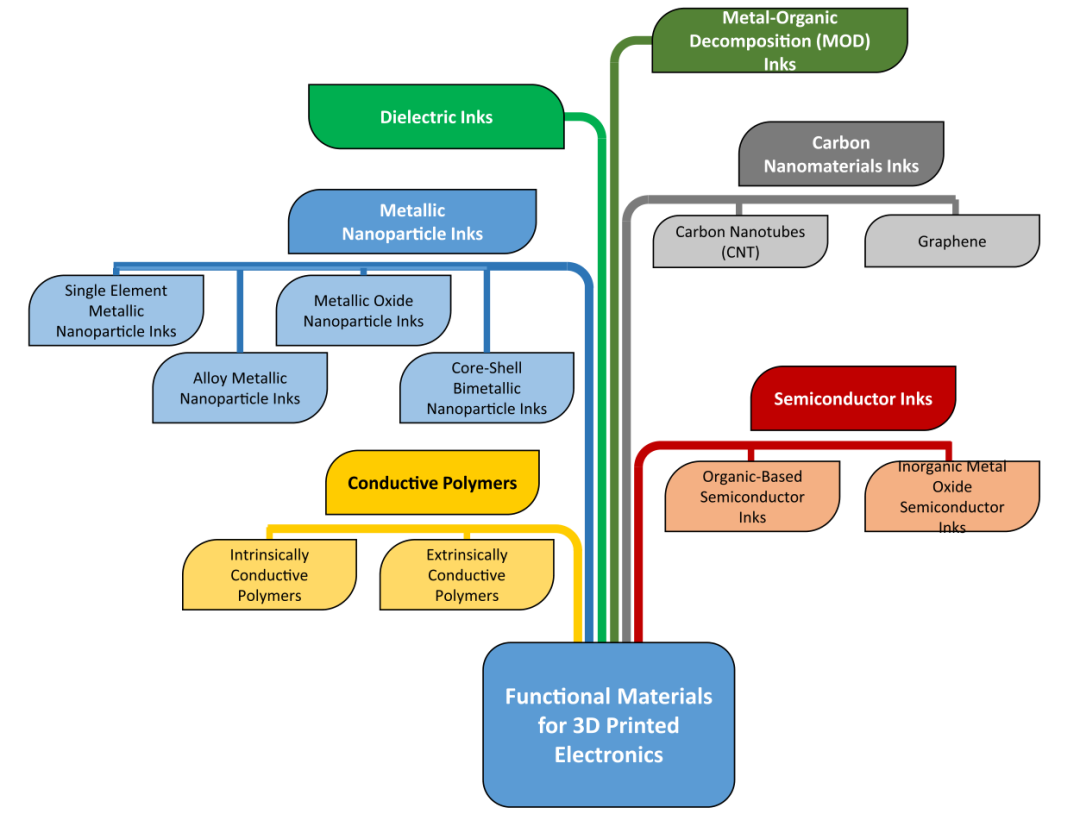

3D打印电子功能材料
大量的功能材料被用于制造3D打印电子设备,每种类型的材料都有其独特的功能和用途。一般来说,3D打印电子产品的功能材料可分为介电油墨、金属纳米颗粒油墨、导电聚合物、金属有机分解(MOD)油墨、碳纳米材料油墨和半导体油墨
综述:电子3D打印的技术、工艺、材料和未来趋势的图7
●介电油墨:介电油墨是一种电绝缘材料。它们在3D打印电子产品的许多方面起到重要作用,包括电路保护、多层电路绝缘以及制造电容器和晶体管。
●金属纳米颗粒油墨:金属纳米颗粒油墨是导电金属纳米颗粒在液体介质中的悬浮液。由于其良好的导电性,它们被广泛用于3D打印电子应用中的导电迹线和图案的制造。典型的金属纳米颗粒油墨包括三个主要成分:金属纳米颗粒、有机添加剂和稳定剂,以及液体介质。
●导电聚合物:导电聚合物可分为本征导电聚合物和外在导电聚合物。
●金属有机分解(MOD)油墨:金属有机分解(MOD)油墨也称为金属有机油墨、前驱体类型油墨或不含纳米材料的油墨。MOD油墨是高浓度的金属有机络合物或金属盐,溶解在有机溶剂或水溶液中。它们也被广泛用于3D打印电子应用中的导电迹线和图案的制造。
●碳纳米材料油墨:碳纳米管(CNT)是具有封闭或开放末端的卷曲的石墨烯薄片。
●半导体油墨:半导体油墨用于制造3D打印的有源电子元件。3D打印有源电子元件通常受半导体油墨的带隙、通断比和迁移率等特性的影响。半导体油墨主要有两类,即有机半导体油墨和无机金属氧化物半导体油墨。

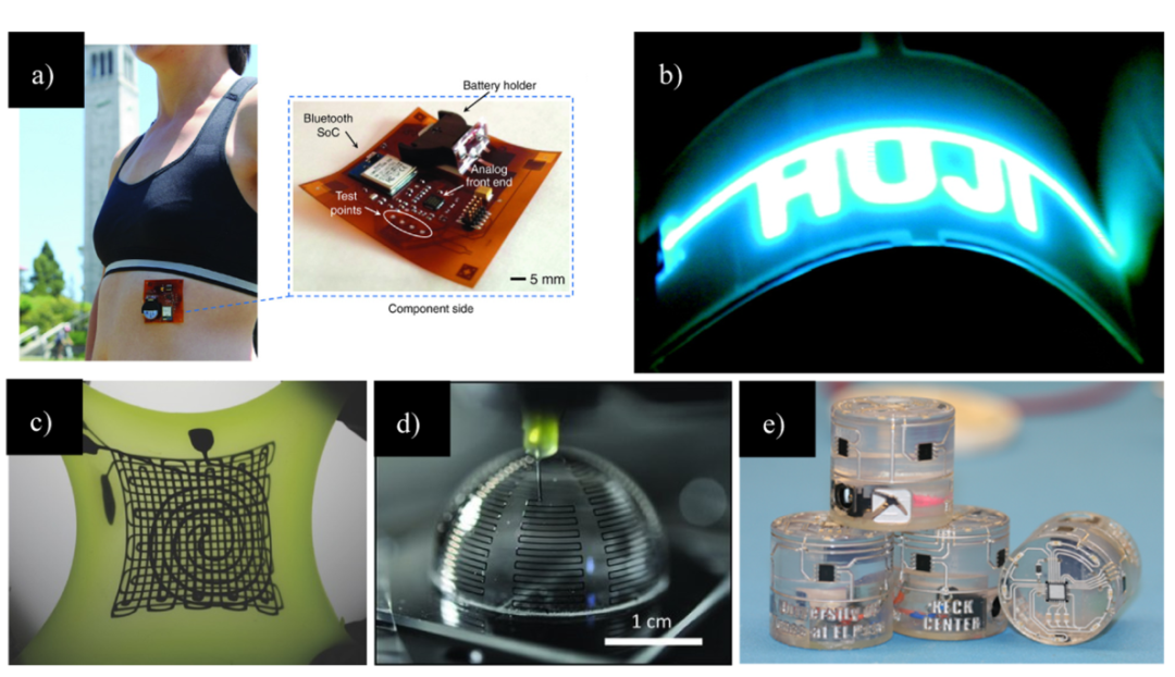

柔性和可伸展3D打印电子产品
目前的研究趋势之一是转向柔性和可伸展3D打印电子产品。这种电子产品可用于许多应用,特别是在软机器人和可穿医疗保健监测中。3D打印技术可以简单地将功能材料直接沉积到柔性衬底上。对于许多行业部门,包括医疗保健和能源部门,柔性3D打印电子产品可以提供更多设计自由度并减少外形尺寸的限制,有比传统硬质电子产品更大的潜力。
综述:电子3D打印的技术、工艺、材料和未来趋势的图8△电子器件
适形电子器件
一些3D电子打印技术还允许将功能油墨直接沉积到保形表面上,以在3D表面上制造电子设备。3D适形打印可以实现更多的创新设计和应用,同时能够显著减轻重量和更大化地利用空间。此外,3D共形打印还将形状系数作为制造形状独特的天线的设计考虑因素。上图中的(d)图,展示了直接将银纳米颗粒墨水沉积在半球玻璃基板的共形表面上制造的小天线。
嵌入式电子产品
一些3D电子打印技术也允许多比例、多材料和多功能地打印。因此,可以在单个打印作业中制造多功能结构或嵌入式电子设备,将导电迹线、有源组件和无源组件集成在复杂的非平面几何部件中,可参考上图(e)。因此,有利于节省空间、减轻重量和保护部件。

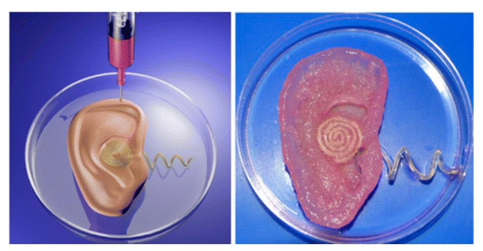

●3D打印生物电子器件
由于3D打印技术能够创建高度集成的3D多功能结构,许多研究人员正在探索这一新兴技术,以制造具有电功能的几何复杂和生物兼容的设备和支架。其中一些装置包括生物传感器、电刺激组织再生支架和微电极。生物传感器是一种受体,可以检测某些物质并对可识别的电信号做出反应。电刺激也可能有助于促进生物组织更快的再生。因此,一些研究一直在寻求将电子设备集成到生物支架中,以改进或实现再生过程。
综述:电子3D打印的技术、工艺、材料和未来趋势的图9
△3D打印了一对左右仿生耳朵,能够增强射频接收和立体声音频音乐收听的听觉感知
