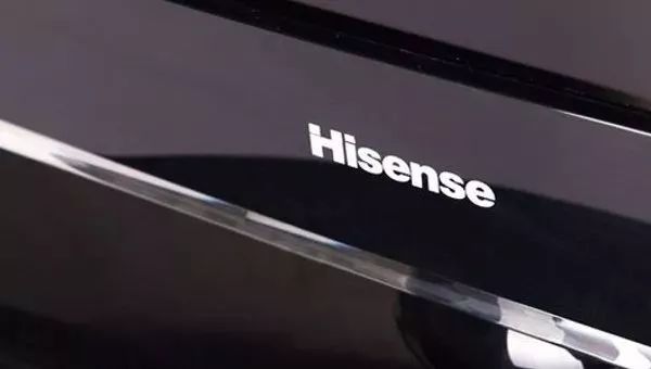

如何生产出无熔痕、无流痕、无流线、无缩痕,表面高光的外壳产品,对于平板电视机、电脑液晶显示器、空调、汽车内饰件来说尤为重要。使用高光注塑技术就可以很好地解决此问题。
让注塑产品“光鲜亮丽”的高光注塑技术是什么?的图1
