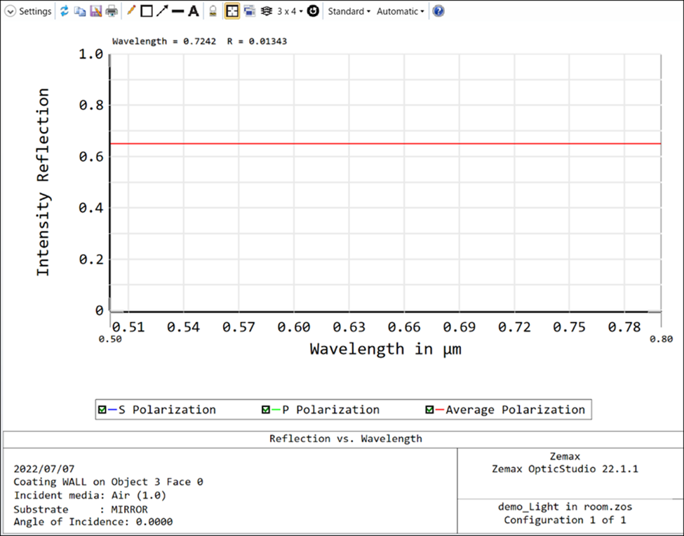

接下来,为每面墙设置膜层。
膜层可以按下面所示进行添加。
ZEMAX | 室内照明案例分享1 :照度分布的模拟的图9
Coating名:WALL
所有可见光范围内的反射率为 65%。
ZEMAX | 室内照明案例分享1 :照度分布的模拟的图10
通过查看不同波长的反射率,可以看到可见光范围的波长内反射率为 65%
ZEMAX | 室内照明案例分享1 :照度分布的模拟的图11
ZEMAX | 室内照明案例分享1 :照度分布的模拟的图12
Coating名:BROWN
在可见光范围内,短波长具有较低的反射率,而长波长具有更高的反射率。
ZEMAX | 室内照明案例分享1 :照度分布的模拟的图13
ZEMAX | 室内照明案例分享1 :照度分布的模拟的图14
每面墙都反映出所创建膜层的反射率。
散射设置为 “Lambertian”。散射百分比,输入 1。
通过这样的设定,物体既有所设置膜层的反射率,同时有Lambertian散射特性。

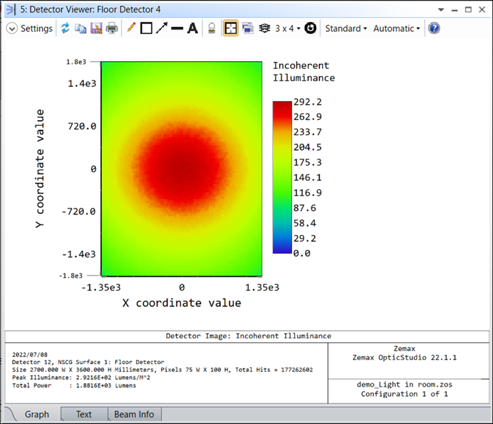

每个表面的光接收表面如下所示。
◆地面
中心照度为292lx。
创建光源时的峰值照度为 197lx。
可以推断,照明比创建光源时的结果大的原因是,在地板上反射的光增加了。
即使相同的光源位于同一位置,房间内的照明及其分布也会因环境而异,这非常复杂。

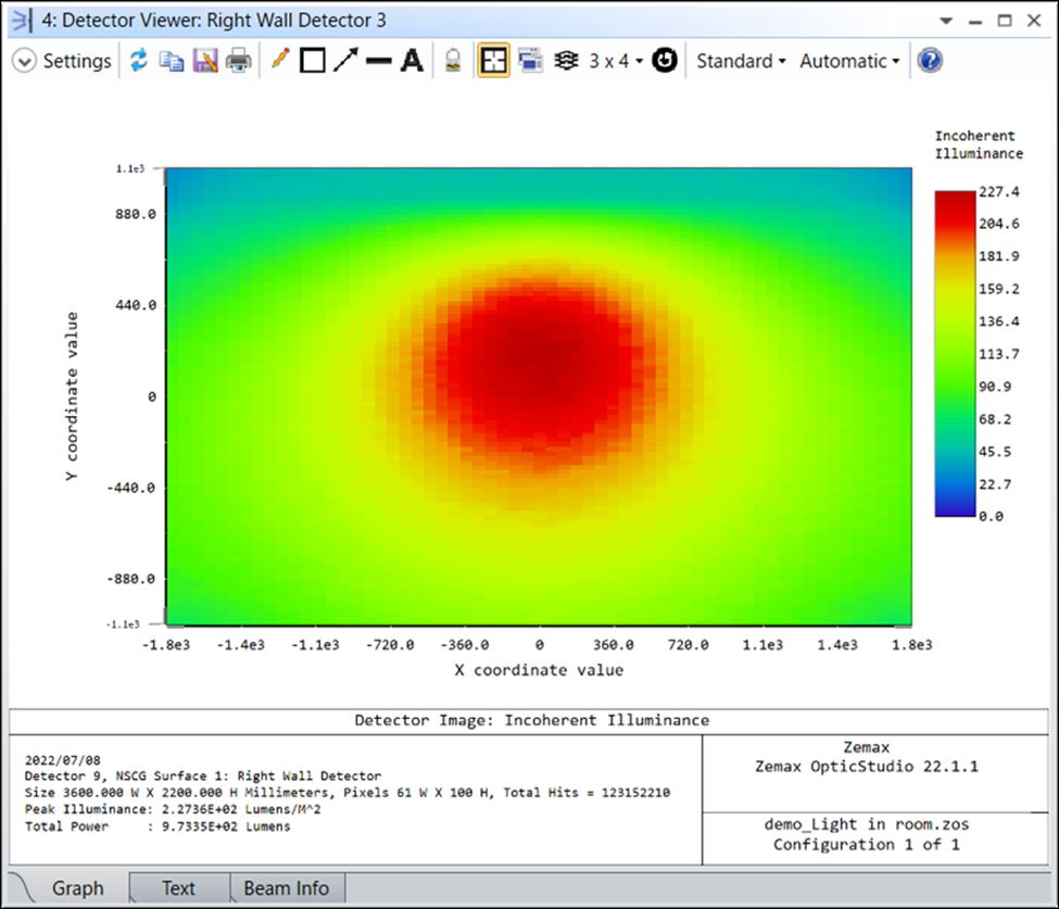

◆ 侧面(背面的宽的一面)和侧面(窄的一面)
这个面的一个值得注意的部分是,峰值照度位于中心偏上,而墙的顶部比墙的底部照度低。
由于顶部更接近光源,因此可以想象峰值照度会靠近顶部。
墙的顶部比墙的底部照度低,可能是因为光源的光强分布与余弦 Θ成正比。 (因为墙的顶部是θ=90°。 )
