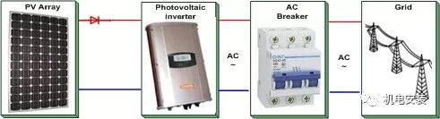

一套光伏发电系统主要包括太阳电池阵、光伏逆变器和交流断路器,其基本配置如下图所示。光伏模块组成的光伏组串将太阳能转换成直流电能。逆变器作为中间重要单元将此直流电能转换成满足电网要求的交流电能并馈入电网。

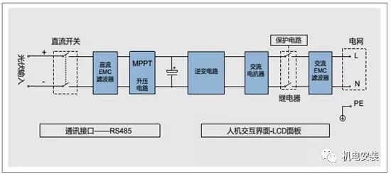

组串型型光伏逆变器的内部电路原理如下图所示,主要包含直流EMC滤波器、MPPT及升压电路、逆变器、保护电路、交流EMC滤波器和人机交互界面及通讯接口六部分 。
如何搭建一套家庭光伏发电系统?的图3
该逆变器允许一路光伏组串接入。逆变器为光伏输入配置一路MPPT跟踪器,从而保证光伏组串产生直流电能最大化地被逆变器所使用。逆变电路将直流电转换成交流电能。保护功能电路在逆变器运行过程中监测运行状况,在非正常工作条件下可触发内部继电器从而保护逆变器内部元器件免受损坏。此外直流开关可安全地切断直流侧电流。逆变器机器上设有操作和显示的人机交互界面,可供检修和用户查看实时或历史运行信息,以及产品故障信息等。此外逆变器 RS485 接口为监测整个光伏发电系统的运行状况提供选择。

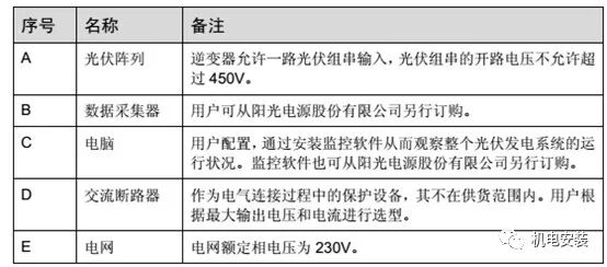

逆变器电气安装包括直流侧电气连接、交流侧电气连接和通讯线缆电气连接。
3.1 电气连接图

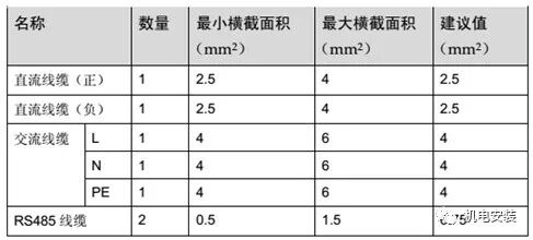

3.3 连接线缆规格
如何搭建一套家庭光伏发电系统?的图5

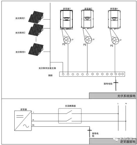

3.6 接地
由于组串型XXX型光伏逆变器由于为无变压器型,要求光伏阵列的正极和负极均不能接地,否则会造成逆变器不可恢复地损坏。
在此光伏发电系统中,所有非载流金属部件和设备的外壳都应该接至大地,如光伏模块的支架,逆变器外壳等。
接地示意图如下图所示。
如何搭建一套家庭光伏发电系统?的图6
