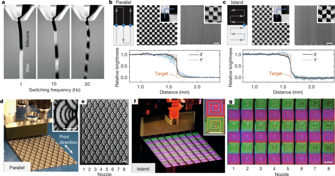

【科技前沿】打印出行走的软体机器人的图2
图2 流动于MM3D打印头的粘弹性墨水
他们通过压力驱动流量实现更高频的启停动态,通过建模实现了对喷嘴几何形状和印刷压力的设定,实现了稳定且高速的多材料打印。

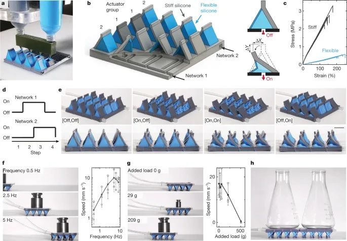

【科技前沿】打印出行走的软体机器人的图3
图3 打印体素
文中举例,面对“较粘”的有机硅油墨和“较不粘”的蜡墨两种材料,通过非对称喷嘴的设定实现图像的高保真打印。

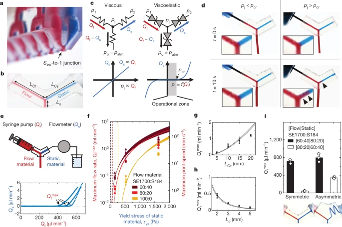

【科技前沿】打印出行走的软体机器人的图4
图4 MM3D打印折纸

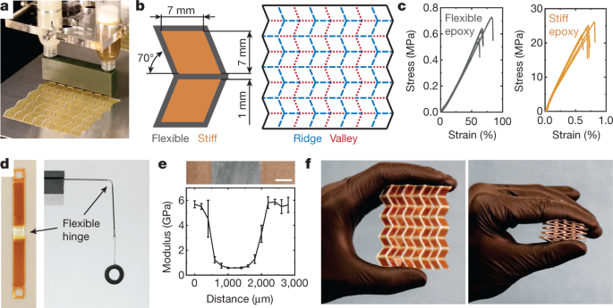

【科技前沿】打印出行走的软体机器人的图5
图5 打印行走软体机器人
