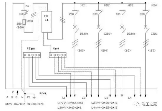

最直白的配电箱接线图讲解,零基础照样学会!的图3
配电箱系统图

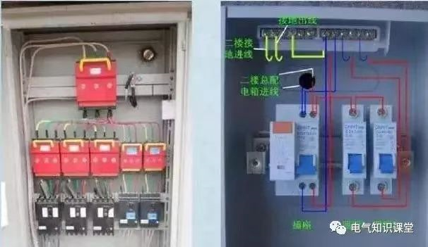

三、配电箱的二次接线
配电箱的二次接线应该从端子排走,首先应分好那些元器件在一拨,这主要满足横平竖直,美观点,从端子排开始遇见一个元器件开始分线同时把窜线嵌入,分完线就开始依照接线图接就完成接线。
最直白的配电箱接线图讲解,零基础照样学会!的图4
配电箱示意图
二次接线其实就是控制线,一次接线就是主电路,二次接线的作用是控制主电路的工作状态,比如接通、断开、延时等。
