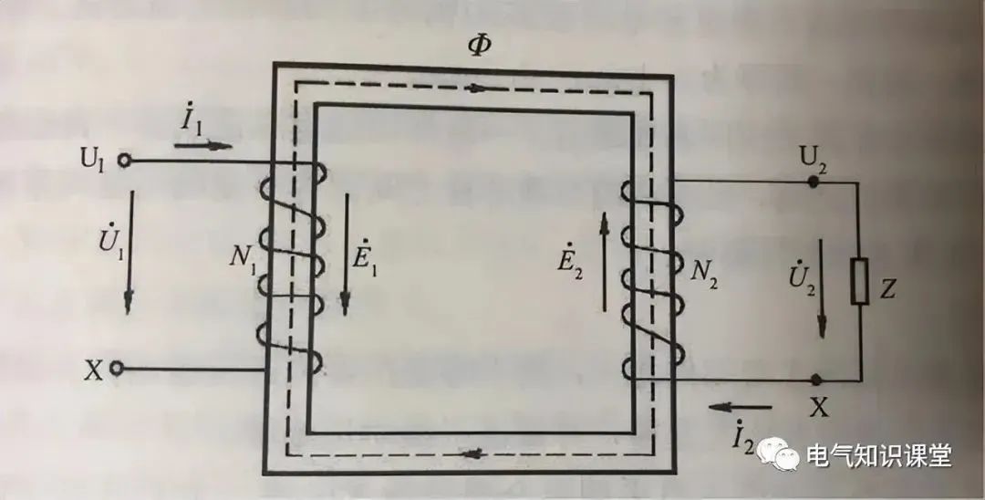

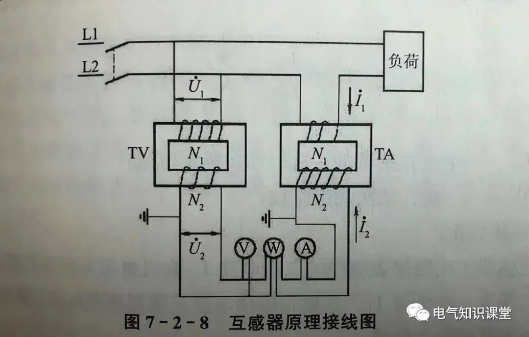

电压互感器利用了电磁感应原理,在闭合的铁芯上,绕有两个不同匝数、相互绝缘的绕组,接入电源侧的是一次绕组N1,输出侧是二次绕组N2。
电压互感器的工作原理、特性和接线方式,一次性说清楚!的图3
当一次绕组加有电压时,绕组就会有交流电流通过,铁芯中就会产生与电源频率相同的交变磁通Φ1,由于一次绕组和二次绕组在一个铁芯上,根据电磁感应定律,在二次绕组会产生频率相同但数值不同的感应电动势E2。
因为匝数的不同导致两个绕组的感应电动势不同,具体数值关系就是:N1/N2=U1/U2,根据国标,电压互感器二次侧输出电压值是100V。
(2)电压互感器特性
电压互感器一次电压不受二次负荷的影响。
电压互感器二次侧仪表或继电器的电压线圈阻抗很大,通过的电流很小,因此电压互感器正常工作时接近空载状态。
电压互感器二次侧不能短路,因为短路后二次侧会产生很大的短路电流,会烧毁电压互感器,所以一般电压互感器一次、二次侧装设熔断器用于短路保护。

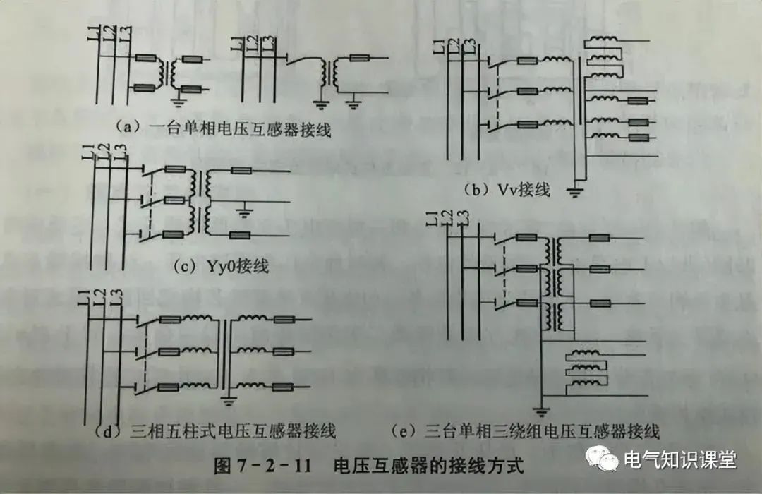

电压互感器有单相和三相两种,三相电压互感器一般只有20kV以下电压等级。
(1)单相电压互感器
两台单相互感器接成Vv接线,三台单相电压互感器接成开口三角形。
电压互感器的工作原理、特性和接线方式,一次性说清楚!的图4
(2)三相电压互感器
一台三相三柱式接成Yy0接线,用于测量线电压。
