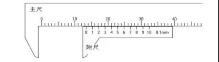

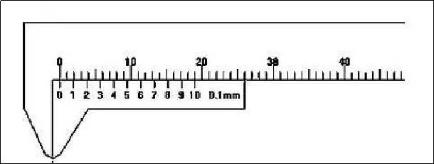

1.2:游标卡尺的读数方法。
1.2.1以10分游标卡尺的读数为列:
正确读法:分三个步骤
1. 先读主尺的刻度值, 精密度为 1 mm 附尺“0”刻度位於 主尺刻度“13” 与 “14” 之间, 所以主尺刻度为 13 mm 2. 再看 附尺与主尺重叠的刻度. 精密度为 0.1 mm(附尺右下角标注) 附尺上“4”刻度与主尺重叠, 所以附尺刻度為 0.1X4=0.4 mm 3. 將主尺与附尺 数值相加 上面刻度代表 13.4 mm
所以该游标卡尺的读数为:13.4mm.
1.2.2游标卡尺的归零。

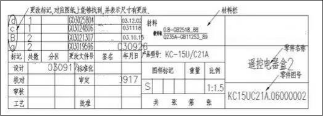

1.4下面为一份图纸的标题栏内容。标题栏位于图框的右下角,零件的名称、图号、
设计者、材料等都要在标题栏里表达清楚。

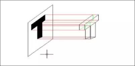

图样总称为机械制造图,简称机械图,它是工业生产中必不可少的技术文件。 2.2要看懂机械图样,首先要看懂图样中的视图,因为它表达了物体的形状。要了解视图是怎样形成的,就必须先认识一下投影。投影需要有光源、投射线、物体和投影面四个条件才能得到。太阳照射树木,阳光在地面上投下了树木的影子,这其中,太阳叫做光源,太阳的光线叫做投射线,受光线照射的树木叫做物体,出现影子的地面叫做投影面,投影面上的影子即投影。
利用这个原理将空间物体反映到平面上的方法叫投影法。如果假设光源在无限远处,因此投射线之间可看成互相平行,并且垂直于投影面,这种投影法就称为正投影法。正投影法能准确地表达物体的形状,度量性好,画图方便,在工程上得到广泛运用。视图:用正投影法绘制的物体的图形称为视图。

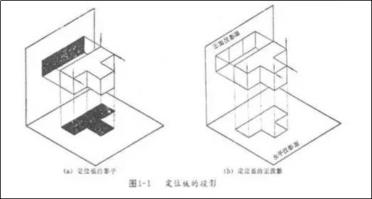

我们在日常生活中看到的物体的投影都是黑影。如图1-1(a)所示,定位板采用正投影法,得到的投影就呈黑影。它只能表达定位板外形轮廓,故正对物体前面去看,前面的中间凸起部分就表达不清。因此,我们在利用正投影原理时,要以视线代替投射线,把物体所有的轮廓,用规定的图线画出来,这样所得的平面图形就叫视图,如图1-1(b)所示。前面讲的正对着看物体的视图,就是用正投影法原理获得视图的通俗说法,也就是说用视线垂直于投影面去看物体而获得的视图。

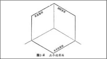

2.3.1用正投影法在一个投影面上绘制的物体的图形只能反映物体的一个方向的形状因此,常用三视图来表达。即常用的主视图、俯视图和左视图。这三个视图的三个投影面的立体位置如图1-2所示。这三个投影面好象室内的一角,即象相互垂直的两堵墙壁和地板那样。

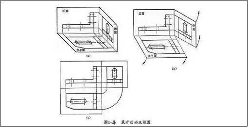

为了看图方便,要把立体的三个视图画在同一张图纸上,这就必须把三个投影面展开摊平在同一平面上,如1-4所示。怎样展开呢?首先,使正面位置保持不动,将水平面向下旋转90°,再将侧面向右旋转90°,这样就得到了展开后的三视图。

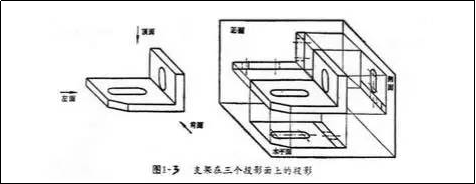

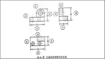

物体都有长、宽、高三个方向以及上下、左右、前后六个方位,三视图的每个视图都反映出两个方向的形状和四个方位,如图1-5所示,主视图反映物
体的长度和高度以及物体的上、下、左、右四个方位;俯视图反映物体的长度和宽度以及物体的左、右、前、后四个方位;左视图反映物体的高度和宽度以及物体上、下、前、后四个方位;三个视图反映的形状大小和方位是同一个物体的长、宽、高及其相同的方位。现着重说明如下:左视图的左侧(即靠近主视图的一侧)表示物体的后面,左视图的右侧表示物体的前面,左视图中从左侧到右侧表示物体的宽度,与俯视图中的宽度相对比。
由上图(图1-5)可知,两个视图共同反映了物体同一方向的大小,如主视图和俯视图,它们都反映了物体的同一长度,主视图和左视图反映了物体的同一高度,俯视图和左视图反映了物体的同一宽度。因此,三个视图之间应保持如下的“三等”关系,即:
主、俯视图左右长相等;主、左视图上下高平齐;俯、左视图前后宽相等。
简言之,就是“长对正、高平齐、宽相等”。
