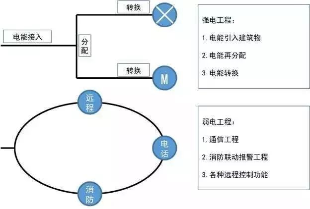

太详细了!这份强弱电基础知识讲解你一定要看!
文章整理了关于建筑强弱电的基础知识,介绍了三相交流用电、导线种类、照明安装方式、导线敷设符号、线路图形符号、配电设备图形符号、灯具和插座等图形符号,仅供大家交流学习!
太详细了!这份强弱电基础知识讲解你一定要看!的图1

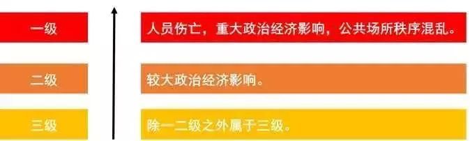

事故级别:

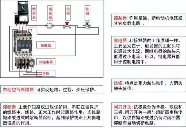

太详细了!这份强弱电基础知识讲解你一定要看!的图2

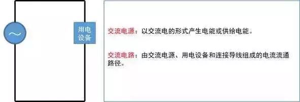

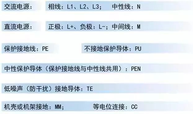

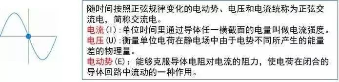

交流电:
太详细了!这份强弱电基础知识讲解你一定要看!的图3
太详细了!这份强弱电基础知识讲解你一定要看!的图4
太详细了!这份强弱电基础知识讲解你一定要看!的图5

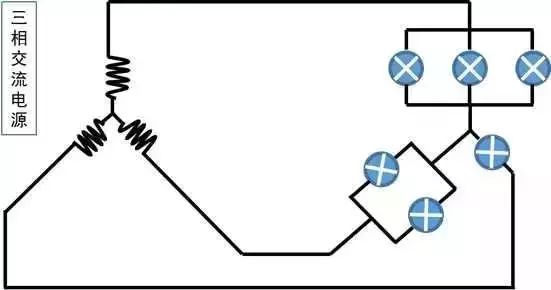

三相交流电:三相交流电是由三个频率相同、电势振幅相等、相位差互差120°角的交流电路组成的电力系统。目前,我国生产、配送的都是三相交流电。
三相电源的星形(Y形)连接:相电机的星形接法是将各相电源或负载的一端都接在一点上,而它们的另一端作为引出线,分别为三相电的三条相线。
对于星形接法,可以将中点(称为中性点)引出作为中性线,形成三相四线制。也可不引出,形成三相三线制。当然,无论是否有中性线,都可以添加地线,分别为三相五线制或三相四线制。优点是可以同时得到两种不同等级的电压向三相用电设备和单相用电设备供电。

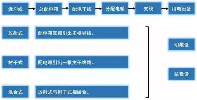

照明配电箱的安装高度应符合施工图纸要求。若无要求时,一般底边距地面为1.5m,安装垂直偏差不应大于3mm。配电箱上应注明用电回路名称。
太详细了!这份强弱电基础知识讲解你一定要看!的图11

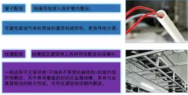

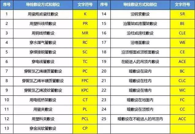

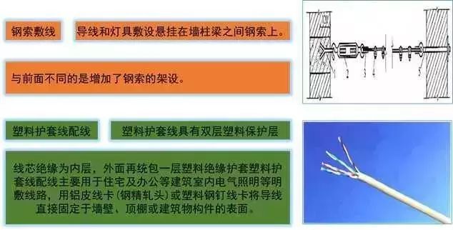

导线敷设:
太详细了!这份强弱电基础知识讲解你一定要看!的图13

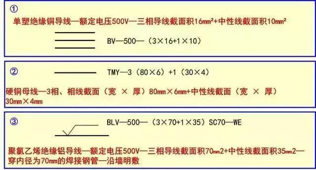

导线表示方法:
太详细了!这份强弱电基础知识讲解你一定要看!的图16
常用导线标记:
太详细了!这份强弱电基础知识讲解你一定要看!的图17

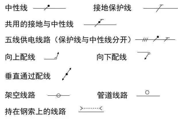

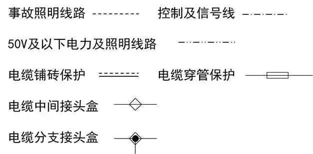

线路图形符号:
太详细了!这份强弱电基础知识讲解你一定要看!的图19
太详细了!这份强弱电基础知识讲解你一定要看!的图20

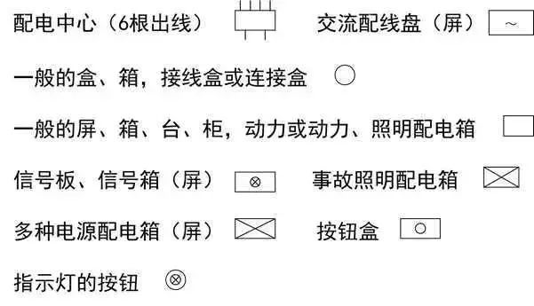

配电设备图形符号:
太详细了!这份强弱电基础知识讲解你一定要看!的图21

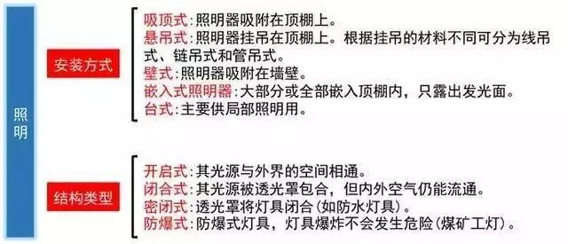

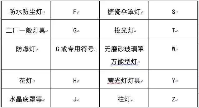

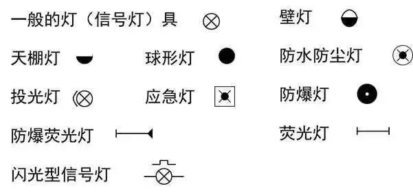

灯具图形符号:
太详细了!这份强弱电基础知识讲解你一定要看!的图22

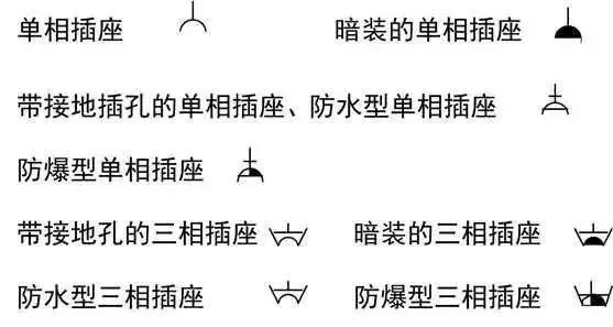

插座图形符号:
太详细了!这份强弱电基础知识讲解你一定要看!的图23

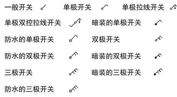

开关图形符号:
太详细了!这份强弱电基础知识讲解你一定要看!的图24

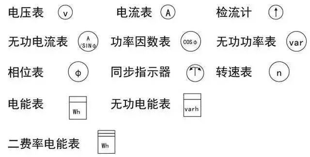

电表图形符号:
太详细了!这份强弱电基础知识讲解你一定要看!的图25

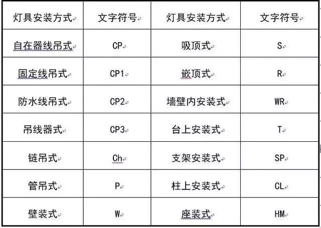

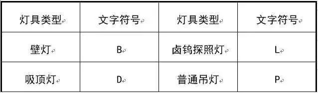

灯具安装方式:
太详细了!这份强弱电基础知识讲解你一定要看!的图28
