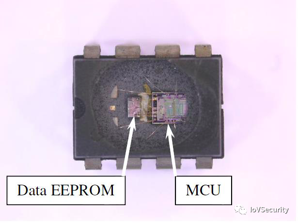

随着大规模集成电路技术的发展,中央处理单元(CPU)、数据存储器(RAM)、程序存储器(ROM)及其他 I/O 通信口都集成在一块单片机芯片上了,微控制器 MCU 取代了单板机。 如图:
早期单片机加密的一些方法的图1
这一时期,内部存储器 EEPROM 和 MCU 是分开封在同一封装内部。侵入者可用微探针来获取数据。

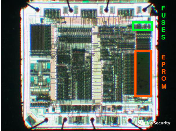

随着入侵者的增加,MCU 为了自身的安全,后来增加了安全熔断丝(Security Fuse)来禁止访问数据。 如图:
早期单片机加密的一些方法的图2
优点: 很容易做到,不需要完全重新设计 MCU 构架,仅用熔断丝来控制数据的访问。
缺点: 熔断丝容易被定位、攻击。例如:熔丝的状态可以通过直接把位输出连到电源或地线上来进行修改。有些仅用激光或聚焦离子束来切断熔丝的感应电路就可以了。用非侵入式攻击也一样成功,因为一个分离的熔丝版图异于正常存储阵列,可以用组合外部信号来使位处与不能被正确读出的状态,那样就可以访问存在内部芯片上信息了。用半侵入式攻击可以使破解者快速取得成功,但需要打开芯片的封装来接近晶粒。一个众所周知方法就是用紫外线擦掉安全熔断丝。

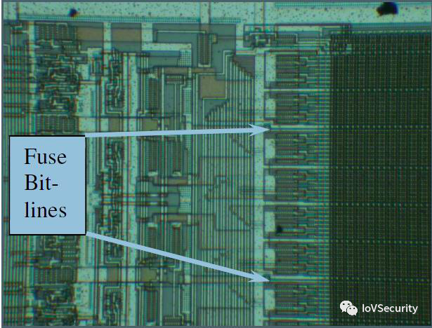

后来 MCU 制造商将安全熔丝做成存储器阵列的一部分,如图:
早期单片机加密的一些方法的图3
一般的熔丝与主存储器离得很近,或干脆共享些控制线,与主存储器用相同的工艺来制造,熔断丝很难被定位。非入侵试攻击仍然可以用,可以用组合外部信号来使熔断位处于不被正确读出的状态。同样,半侵入式攻击也可用。当然破解者需要更多的时间去寻找安全熔丝或控制电路负责安全监视的部分,但这些可以自动完成。进行侵入式攻击将是很困难需要手工操作,那将花费更多的成本来破解。

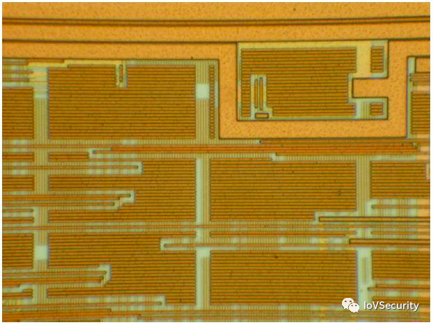

使用顶层金属网络设计,提升入侵难度。 所有的网格都用来监控短路和开路,一旦触发,会导致存储器复位或清零。 如图:
早期单片机加密的一些方法的图4
普通的 MCU 不会使用这种保护方法,因为设计较难,且在异常运行条件下也会触发,如:高强度电磁场噪声,低温或高温,异常的时钟信号或供电不良。故有些普通的 MCU 使用更廉价的伪顶层金属网格,会被非常高效的光学分析进行微探测而被攻击。另外,这些网格不能防范非侵入式攻击。同样不能有效防范半侵入式攻击,因为导线之间有电容,并且光线可以通过导线抵达电路的有效区域。在智能卡中,电源和地之间也铺了一些这样的网格线。部分可编程的智能卡走的更远,干脆砍掉了标准的编程接口,甚至干掉了读取EEPROM 接口,取而代之的是启动模块,可以在代码装入后擦掉或者屏蔽自己,之后只能响应使用者的嵌入软件所支持的功能。有效的防范了非侵入式攻击。

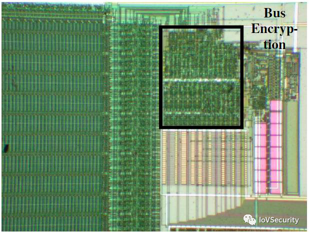

近些年,一些智能卡使用存储器总线加密(Bus Encryption)技术来防止探测攻击。 如图:
早期单片机加密的一些方法的图5
数据以密文方式存储在存储器中。即使入侵者获得数据总线的数据,也不可能知道密钥或者别的敏感信息(如数据还原方法)。这种保护措施有效的防范了侵入式和半侵入式攻击。有些智能卡甚至能够做到每张卡片总线加密密钥不同,这样即使入侵者完全破解了,也无法生产出相同功能的芯片来,因为每个智能卡芯片有唯一的 ID 号,无法买到相同 ID 号的智能卡。另外值得一提的是,有些智能卡将标准的模块结构如解码器,寄存器文件,ALU 和 I/O 电路用类似 ASIC 逻辑来设计。这些设计成为混合逻辑(Gle Logic)设计。混合逻辑使得实际上不可能通过手工寻找信号或节点来获得卡的信息进行物理攻击。大大提高了 CPU 内核的性能和安全性。混合逻辑设计几乎不可能知道总线的物理位置,有效的防范了反向工程和微探测攻击。
