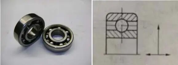

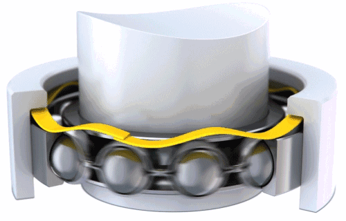

(1) 滚动轴承:
①单列向心球轴承(径向轴承、深沟球轴承) 特 点:主要承受径向载荷,要求轴的刚度大适用场合:变速箱和主轴上
型号表示:例 6305 型
轴承与轴该咋选?这篇文章说清楚了的图2

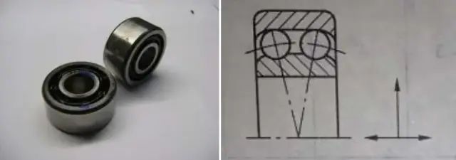

②双列向心球轴承(调心球轴承)
特 点:主要承受径向载荷,双排钢球,外圈滚道为内球面形,具有自动调心性能,可以自动补偿由于挠曲和壳体变形产生的同轴度误差
适用场合:支承座孔不能保证严格同轴度的部件中。型号表示:例 1207 型、3303 型(进口)

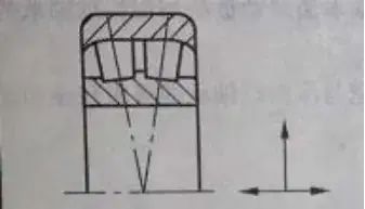

③调心滚子轴承(向心短圆柱滚子轴承)
特 点:主要承受径向载荷,同时也能承受一个方向的轴向载荷,有较高的径向载荷承受能力。关注“机械工程”公众号,学习更多专业知识,了解最新行业信息。
适用场合:重载或振动载荷下工作。型号表示:例 2000 型
轴承与轴该咋选?这篇文章说清楚了的图4

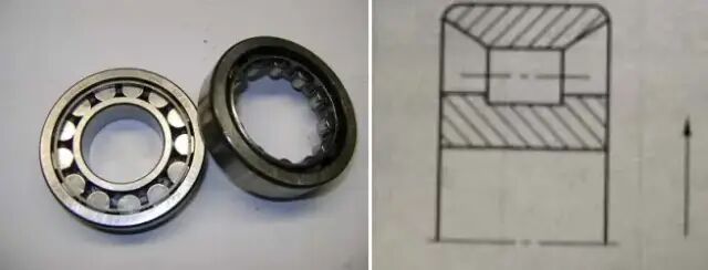

④圆柱滚子轴承
特 点:轴承内外圈可分开,属于可分离型轴承,内圈可作自由轴向移动适用场合:此轴承用于承受径向载
型号表示:N000 例 Nj202E(进口型号、内圈有挡边)NU206EC(内圈无挡边)

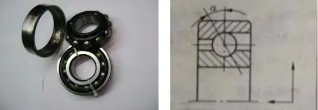

⑤向心推力球轴承(角接触球轴承)
轴承与轴该咋选?这篇文章说清楚了的图6
特 点:可以同时受径向载荷和轴向载荷,也可以承受纯轴向载荷,极限转速较高,该类轴承承受轴向载荷的能力由接触角决定,α越大,承受轴向载荷的能力也越大(α=15°α=25°α=40°)
适用场合:角接触球轴承因只能承受单方向的轴向力,故这类轴承都应成对使用,如机床主轴

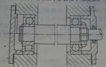

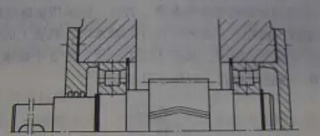

安装方法:(i)方法一:两端轴承外圈窄边相对,称为正安装(俗称面对面),
装配时迸轴承外圈,调小间隙,磨窄轴承外圈。
轴承与轴该咋选?这篇文章说清楚了的图7
(ii)方法二:两端轴承外圈宽边相对,称为反安装(俗称背对背),可提高支承的刚性,改善轴的受力。装配时迸轴承内圈, 调小间隙,磨窄轴承内圈。

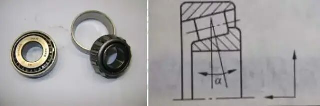

⑥单列圆锥滚子轴承
特 点:主要适用承受径向与轴向的联合载荷(径向为主),大锥角也可以承受以轴向载荷为主的径、轴向联合载荷,轴承为分离型轴承,在安装和使用过程中可以调整轴承的径向游隙和轴向游隙,也可以预过盈安装。关注机械工程”公众号,学习更多专业知识,了解最新行业信息。
适用场合:转速不太高,刚性好轴向和径向载荷很大的轴上,如斜齿轮轴上型号表示:例 30202(进口)

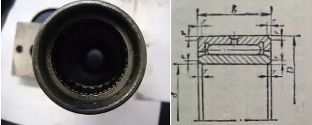

⑦滚针轴承:
分为内圈滚针轴承(74000 型)和无内圈滚针轴承(84000 型)。
型号表示:范例INA.ZARN2572-TU-ANA GERMANY02/B07→所配轴内孔φ25, 外圆φ72。

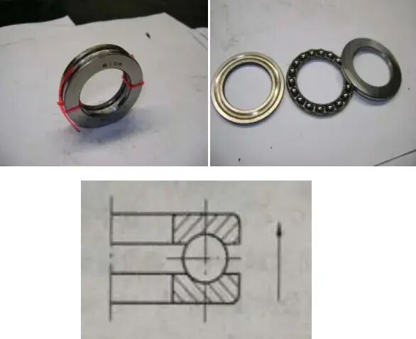

⑧单向推力球轴承(8000 型)双向推力球轴承(38000 型) 俗称平面轴承。
轴承与轴该咋选?这篇文章说清楚了的图11

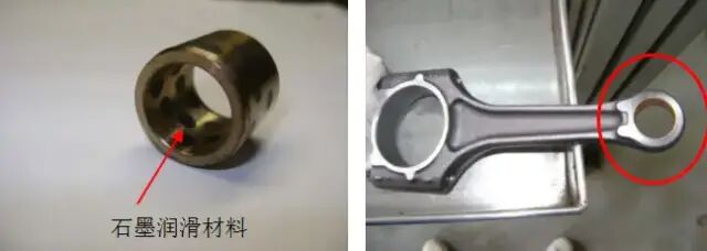

(2)滑动轴承:通常以铜轴套为主(静压轴承,俗称浮动轴承)

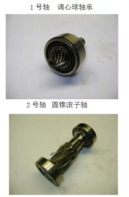

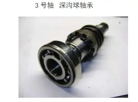

【实践】吊架马达变速箱中轴承的应用:
轴承与轴该咋选?这篇文章说清楚了的图13
轴承与轴该咋选?这篇文章说清楚了的图14

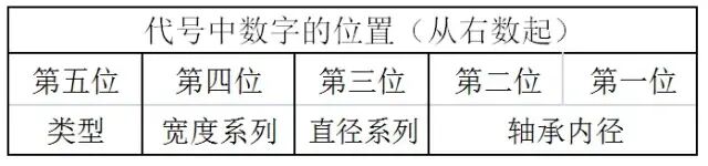

滚动轴承代号
(1) 滚动轴承的代号由一个七位数字组成:
轴承与轴该咋选?这篇文章说清楚了的图15

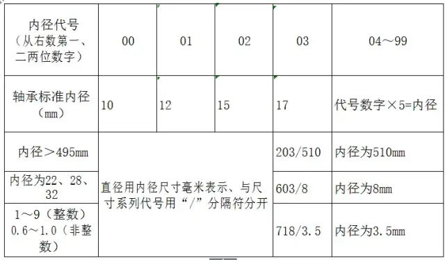

(2)轴承内径表示方法:
轴承与轴该咋选?这篇文章说清楚了的图16

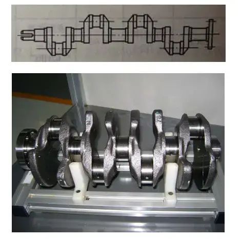

曲轴:用于往复式机械中的专用零件

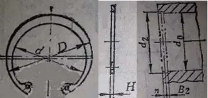

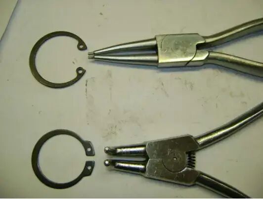

§3.6 挡圈
轴承与轴该咋选?这篇文章说清楚了的图20
(1) 孔用弹性挡圈,也称内卡卡簧
轴承与轴该咋选?这篇文章说清楚了的图21

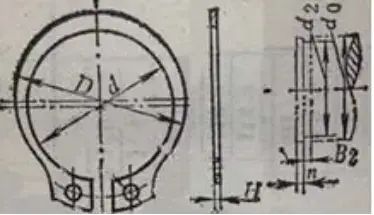

(2) 轴用弹性挡圈,也称外卡卡簧
轴承与轴该咋选?这篇文章说清楚了的图22

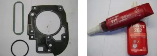

轴的密封
轴密封件可分为静密封件和动密封件两大类:
(1) 静密封:
轴承与轴该咋选?这篇文章说清楚了的图23
① O 型圈密封(金属类铜垫圈密封、橡胶圈密封)
② 密封胶(干性、非干性、半干性)
③ 橡胶垫密封

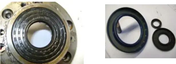

动密封:
① 旋转轴的唇形密封圈(副唇内包有骨架形,也称骨架密封
轴承与轴该咋选?这篇文章说清楚了的图24

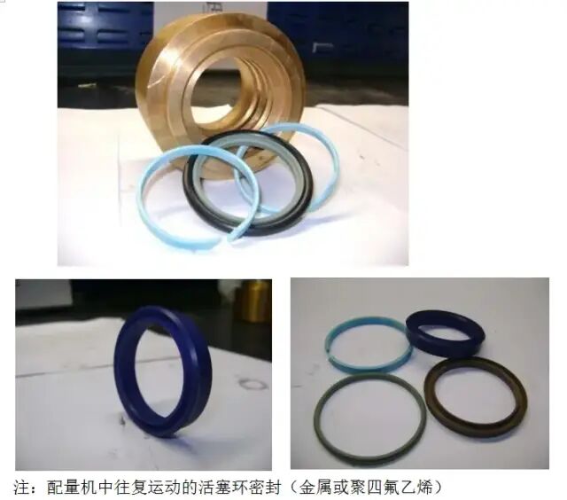

② 往复运动的唇形密封圈(Y 型密封圈、U 型密封圈、组合密封圈)
轴承与轴该咋选?这篇文章说清楚了的图25

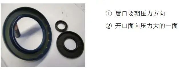

【实践】骨架密封的安装要求:
轴承与轴该咋选?这篇文章说清楚了的图26

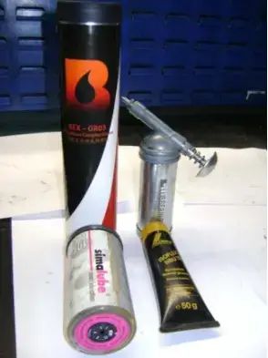

轴承的润滑
润滑剂分润滑油和润滑脂两类:
轴承与轴该咋选?这篇文章说清楚了的图27
(1) 润滑油——粘度越大内摩擦阻力越大,常用 N10 号、N46 号、N65 号。
(2) 润滑脂——也称黄油、牛油
注:机械系统中高速轻载环境中使用低粘度润滑油,低速重载环境中使用高粘度润滑油。
