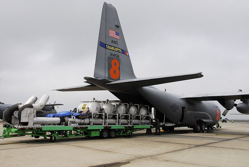

对A400M来说,实现这一能力从技术角度来说并不复杂,难度也不大:消防套件的核心,是内置在运输机货舱中的水箱与两个带有独立阀门的排放管道——这一套件不需要对A400M进行任何特殊的前置改装就可以快速完成安装和拆卸。
此次空客A400M所装配的MAFFS系统,是一种模块化的机载消防系统。为了保证足够的扑灭能力,此类模块化的机载消防系统中,灭火剂的喷洒是不可能依靠重力下的自由流动来实现的,而必须依靠额外的压力进行强制喷洒。通常由压缩空气对水箱中的灭火剂提供压力。

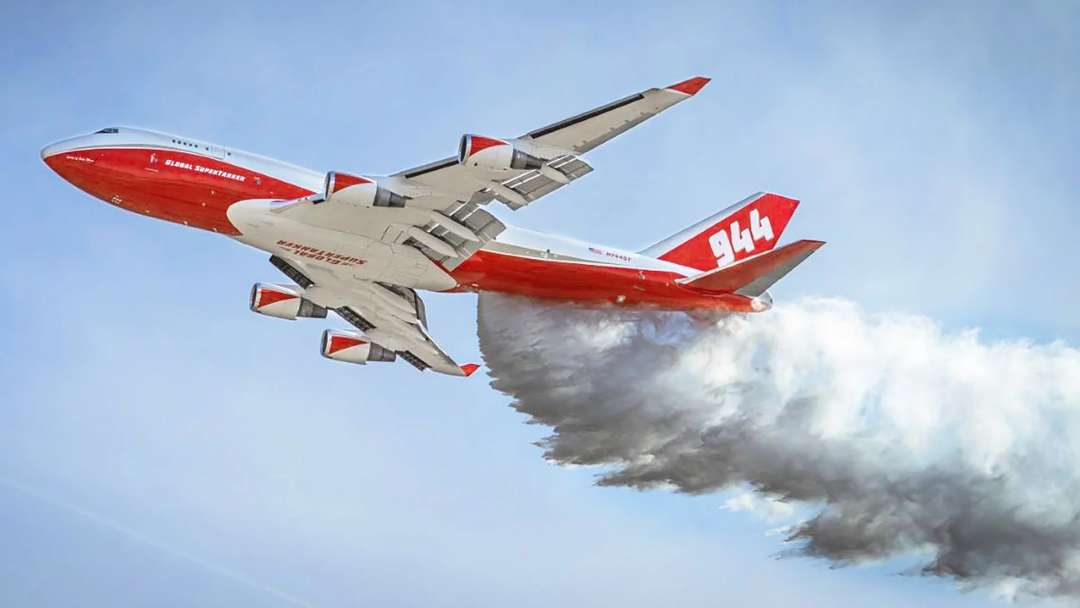

基于波音747改装的“超级水箱944”。
然而与A400M形成鲜明对比的是,全世界最大的专业消防飞机——基于波音747改装而来的“超级水箱944”,却由于高昂的维护和运行成本,在刚刚升级了机载系统之后,不得不停止运营。
该机目前处于待售状态,不能排除未来被转换为货机配置、放弃消防能力的可能性。
从目前的情况看,“超级水箱944”所遭遇的困境可能恰恰来自于它缺乏配置变更灵活性的专业性改装。
根据一些外媒的报道,该机的运营费用高达每天25万美元。但是,一年中需要该机出动进行灭火的火灾事故并没有那么多,这意味着在绝大多数时刻它无法充分发挥其巨型运输机的经济价值。
与之相比,能够在恶劣起降环境下运行,且自带有尾舱门的专业军用运输机,则能够通过可快速拆卸的套件系统“临时客串”消防灭火飞机,在经济性上,可持续优势更明显。

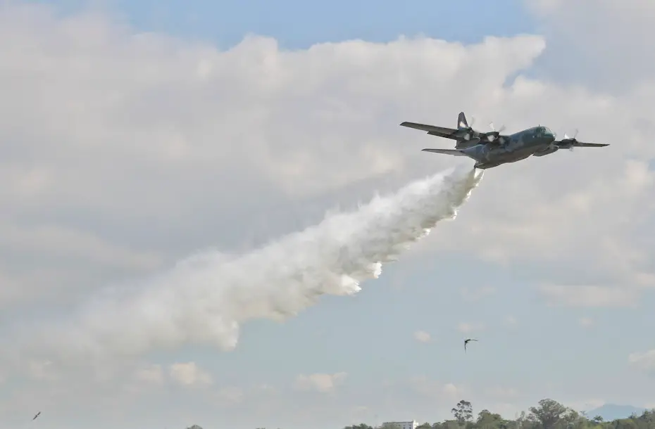

在A400M变身消防飞机之前,C-130也有类似的MAFFS系统,并已经投入使用多年。只是由于自身吨位所限,C-130携带灭火剂的能力无法与波音747相比。
巴西空军装备的C-130展示其MAFFS系统。
