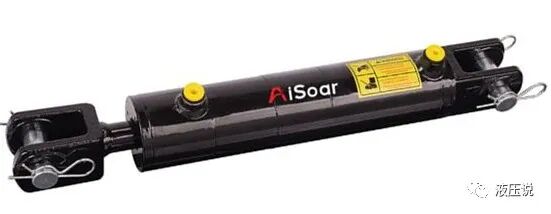

液压缸油口的种类
油口孔是压力油进出液压缸的直接通道, 液压系统离不开管路连接,管路连接离不开油口的选择。
液压缸油口种类及选型的图1

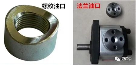

根据连接方式的不同,液压缸进出油口分为螺纹连接法兰连接。通常,当孔径小于25mm时选择螺纹油口,当孔的直径大于25mm时选择法兰油口。关注公众号“液压说”,获取更多液压知识。
液压缸油口种类及选型的图2
这并不意味着没有大尺寸的螺纹接头,而是大尺寸的螺纹接头需要一个大扳手拧紧,还需要很大的操作空间为了节省空间,这个时候一般会使用法兰连接。

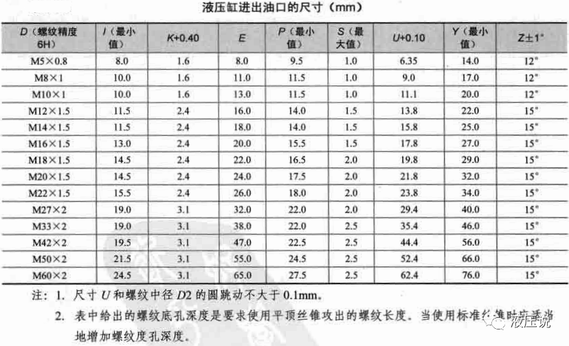

国家标准GB/T2878-93规定了液压缸进口油口螺纹连接的油口尺寸系列,见下表:
液压缸油口种类及选型的图3

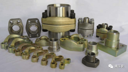

2.法兰油口
法兰油口使用较多的是美国SAE法兰,同样规格的美国SAE法兰分为轻型系列(3000psi)和重型系列(6000PSI)。
液压缸油口种类及选型的图4
SAE法兰油口
液压缸油口种类及选型的图5

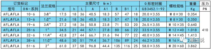

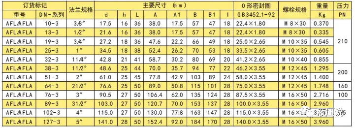

  SAE J518标准(3000PSI系列)
液压缸油口种类及选型的图6
 SAE J518标准(6000PSI系列)
