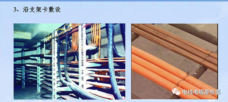

三、沿支架卡敷设
1、电缆在支架上卡设,要求每一个支架处都有电缆卡子将其固定。固定用的角钢支架在某些场合需考虑耐火等级。
2、钢制电缆卡子只能用单芯电缆三相一起固定,不能用于单根单芯电缆的固定,单侧固定的卡子除外,支架间距应符合表1的规定。
BTTZ电缆的十种敷设方式的图4
3、在明敷设部位,如果相同走向的电缆大、中、小规格都有,从整齐、美观方面考虑,可按最小规格电缆标准要求固定,也可分档距固定。若电缆倾斜敷设,则当电缆与垂直方向成30°及以下时,按垂直间距固定:当大于30°时,按水平间距固定。
4、沿支(吊)架敷设的电缆应可靠固定;
5、电缆支(吊)架的安装位置应预留电缆敷设、固定、安置接头及检修的空间。

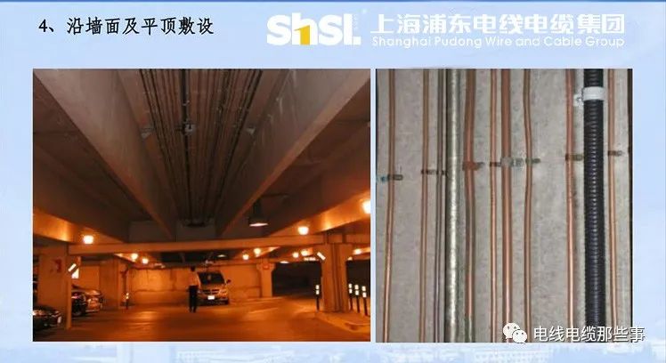

四、沿墙面及平顶敷设
1、沿墙面及平顶敷设时,首先必须将矿物绝缘电缆矫直,而后再牢靠地固定于墙面或平顶上。做好后应是整齐、美观,其固定间距应符合规定的要求。遇到转弯处,电缆弯曲半径应符合表2要求,在弯头两侧100mm处均应用电缆卡子固定。
BTTZ电缆的十种敷设方式的图6
2、各种规格电缆同时敷设时,多根不同外径的矿物绝缘电缆相同走相时,为达到整齐、广告的目的,电缆弯曲半径均按最大直径电缆的弯曲半径进行弯曲、整齐敷设。
3、当电缆沿墙面及平顶明敷时,并排敷设的电缆应排列整齐、间距一致。
4、当单芯电缆沿墙面采用挂钩敷设时,挂钩可使用金属制品,其上开口应大于电缆外径。

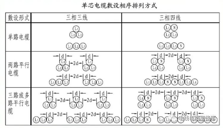

5、沿墙面及平顶敷设的单芯电缆宜分回路固定,排列方式应符合表3的规定,且每个回路电缆间距不应小于电缆外径的2倍。电缆敷设应分回路绑扎,绑扎间距不得大于2m

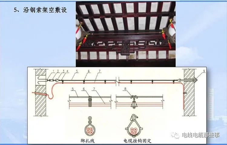

五、沿钢索架空敷设
1、架空敷设时电缆的镀锌钢索应按要求架设,其所有的配件均应镀锌。电缆的固定可采用专用挂钩,也可采用绑扎的方法固定,95mm2及以下电缆绑扎线可采用2.5mm2裸铜线,120mm2及以上电缆的绑扎线可采用4mm2及以上裸铜线或采用塑料绝缘铜线,其固定电缆的间距为1m
2、电缆架空时遇有转弯时,电缆的弯曲半径应符合的要求,器弯头的两侧100mm处再用挂钩或绑扎线固定。
3、钢索架空敷设电缆的钢索及其配件均应采用热镀锌处理。电缆沿钢索架空敷设固定间距不大大于1m,在遇转弯时,除弯曲半径应符合的规定外,在其弯曲部位两侧100mm内尚应做可靠固定。
4、当沿钢索架空敷设的电缆需穿墙时,在穿墙处应预埋直径大于电缆1.5倍的穿墙套管,并应做好管口封堵。
5、当电缆沿钢索架空敷设时,电缆在钢索的两端固定处应减振膨胀环。
6、电缆沿钢索架空敷设应按回路敷设,并应采用金属电缆挂钩固定。
7、沿钢索架空敷设的电缆铜护套及钢索应可靠接地。

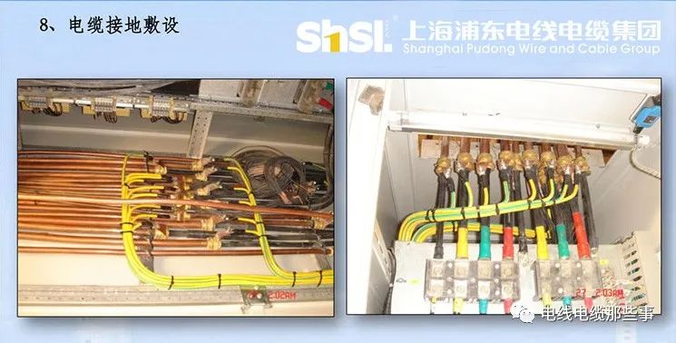

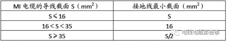

八、电缆接地敷设
说明:

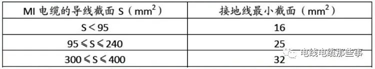

电缆接地敷设时,电缆的金属护套应可靠接地,应考虑以下几个方面:
1、成组敷设的电缆两端接地时,电缆两端的接地点必须是等位接地,否则只能一端接地;
2、当需要将电缆铜护套再三相五线回路中作为地线用时,除按要求进行敷设外,还应正确选择引出的接地线导线截面,选用接地线截面参见表4
BTTZ电缆的十种敷设方式的图12
3、仅考虑电缆铜护套接地时,选用接线线截面参见表5.
BTTZ电缆的十种敷设方式的图13
4、多拼电缆除每根单独接地外,还应采用相同截面的接地铜线将每根电缆的接地铜片之间可靠连接。
BTTZ电缆的十种敷设方式的图14

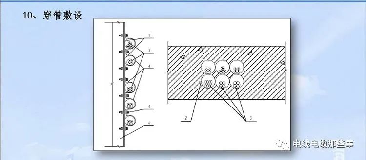

十、穿管敷设
说明:
穿管敷设时,敷设于混凝土管,水泥管,陶土管中的电缆,宜选用有塑料外套的电缆;穿于钢管或塑料管的可选用裸铜护套电缆。管的内径应大于电缆外径(包括单芯成束的每路电缆)的1.5倍,单芯电缆成束后宜每一路穿一根管道。
单根单芯电缆不能单独穿于钢管内。电缆的穿管敷设只能是穿直通的管道,长度在30m范围以内,不宜穿于较长距离的管道或有弯头的管道。
