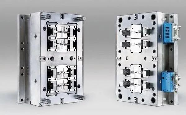

新模具注塑成型之前或机台更换其他模具生产时,试模是必不可少的部分。试模结果结果的好坏将直接影响工厂的后续生产是否顺畅。因此在试模过程中必须遵循合理的操作步骤和记录试模过程中有用的技术参数,以利于产品的批量生产。

      了解模具的有关资料:
      最好能取得模具的设计图面,详予分析,并约得模具技师参加试模。
      先在台上检查其机械配合动作:
      要注意有否刮伤,缺件及松动等现象,模向滑板动作是否确实,水道及气管接头有无泄漏,模具之开程若有限制的话也应在模上标明。以上动作若能在挂模前做到的话,就可避免在挂模时发现问题,再去拆卸模具所发生的工时浪费。
      当确定模具各部动作得宜后,就要选择适合的注塑机试模,在选择时应注意:
      a.注塑机台的最大射出量是多少
      b.拉杆内距是否放的下模具
      c.活动模板最大的移动行程是否符合要
      d.其他相关试模用工具及配件是否准备齐全
      一切都确认没有问题后则下一步骤就是吊挂模具,吊挂时应注意在锁上所有夹模板及开模之前吊钓不要取下,以免夹模板松动或断裂以致模具掉落。
      模具装妥后应再仔细检查模具各部份的机械动作,如滑板、顶针、退牙结构及限制开关等之动作是否确实。并注意射料嘴与进料口是否对准。下一步则是注意合模动作,此时应将关模压力调低,在手动及低速的合模动作中注意看及听是否有任可不顺畅动作及异声等现象。
      吊装模具过程其实比较简单,需要仔细的地方主要是模具浇口与射嘴的校中心比较困难,通常可以采用试纸的方式调校中心。
