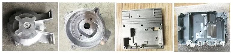

【工艺知识】压铸件的表面处理,产品结构设计你真的需要看看!的图1

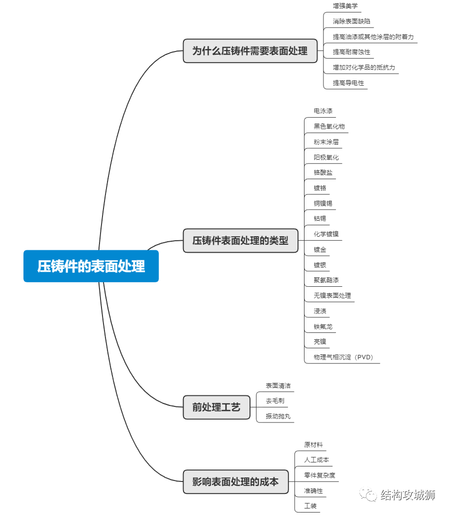

【工艺知识】压铸件的表面处理,产品结构设计你真的需要看看!的图2
