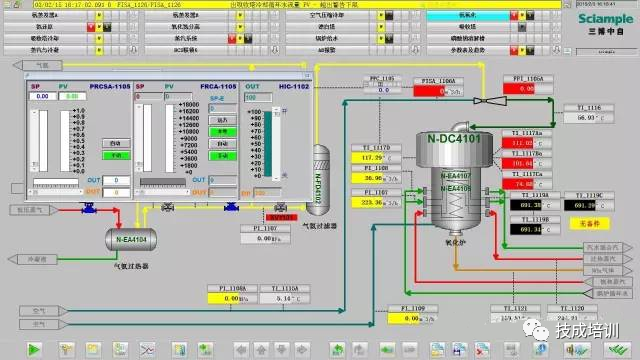

狭义的说,DCS主要用于过程自动化,PLC主要用于工厂自动化(生产线,SCADA主要针对广域的需求,如油田、绵延千里的管线。如果从计算机和网络的角度来说,它们是统一的,之所以有区别,主要在应用的需求,DCS常常要求高级的控制算法,如在炼油行业,PLC对处理速度要求高,因为经常用在联锁上,甚至是故障安全系统,SCADA也有一些特殊要求,如振动监测、流量计算、调峰调谷等。
SCADA是调度管理层,DCS是厂站管理层,PLC是现场设备层
PLC系统,即可编程控制器,适用于工业现场的测量控制,现场测控功能强,性能稳定,可靠性高,技术成熟,使用广泛,价格合理。
DCS系统,即集散工控制系统,属90年代国际先进水平大规模控制系统。它适用于测控点数多、测控精度高、测控速度快的工业现场,其特点是分散控制和集中监视,具有组网通讯能力、测控功能强、运行可靠、易于扩展、组态方便、操作维护简便,但系统的价格昂贵。
SCADA系统,即分布式数据采集和监控系统,属中小规模的测控系统。它集中了PLC系统的现场测控功能强和DCS系统的组网通讯能力的两大优点,性能价格比高。
SCADA、DCS是一种概念,PLC是一种产品,三者不具可比性
PLC一种产品,由它可以构成SCADA、DCS。
DCS是过程控制发展起来的,PLC是继电器—逻辑控制系统发展起来的,PLC是设备,DCS、SCADA是系统。

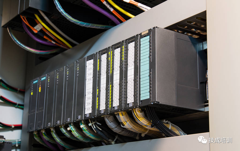

DCS与PLC的区别要点
1、DCS是一种“分散式控制系统”,而PLC(可编程控制器)只是一种控制“装置”,两者是“系统”与“装置”的区别。系统可以实现任何装置的功能与协调,PLC装置只实现本单元所具备的功能。
2、在网络方面,DCS网络是整个系统的中枢神经,它是安全可靠双冗余的高速通讯网络,系统的拓展性与开放性更好。而PLC因为基本上都为个体工作,其在与别的PLC或上位机进行通讯时,所采用的网络形式基本都是单网结构,网络协议也经常与国际标准不符。在网络安全上,PLC没有很好的保护措施。我们采用电源,CPU,网络双冗余。
3、DCS整体考虑方案,操作员站都具备工程师站功能,站与站之间在运行方案程序下装后是一种紧密联合的关系,任何站、任何功能、任何被控装置间都是相互连锁控制,协调控制;而单用PLC互相连接构成的系统,其站与站(PLC与PLC)之间的联系则是一种松散连接方式,是做不出协调控制的功能。
4、DCS在整个设计上就留有大量的可扩展性接口,外接系统或扩展系统都十分方便,PLC所搭接的整个系统完成后,想随意的增加或减少操作员站都是很难实现的。
5、DCS安全性:为保证DCS控制的设备的安全可靠,DCS采用了双冗余的控制单元,当重要控制单元出现故障时,都会有相关的冗余单元实时无扰的切换为工作单元,保证整个系统的安全可靠。PLC所搭接的系统基本没有冗余的概念,就更谈不上冗余控制策略。特别是当其某个PLC单元发生故障时,不得不将整个系统停下来,才能进行更换维护并需重新编程。所以DCS系统要比其安全可靠性上高一个等级。
 6、系统软件,对各种工艺控制方案更新是DCS的一项最基本的功能,当某个方案发生变化后,工程师只需要在工程师站上将更改过的方案编译后,执行下装命令就可以了,下装过程是由系统自动完成的,不影响原控制方案运行。系统各种控制软件与算法可以将工艺要求控制对象控制精度提高。而对于PLC构成的系统来说,工作量极其庞大,首先需要确定所要编辑更新的是哪个PLC,然后要用与之对应的编译器进行程序编译,最后再用专用的机器(读写器)专门一对一的将程序传送给这个PLC,在系统调试期间,大量增加调试时间和调试成本,而且极其不利于日后的维护。在控制精度上相差甚远。这就决定了为什么在大中型控制项目中(500点以上),基本不采用全部由PLC所连接而成的系统的原因。
7、模块:DCS系统所有I/O模块都带有CPU,可以实现对采集及输出信号品质判断与标量变换,故障带电插拔,随机更换。而PLC模块只是简单电气转换单元,没有智能芯片,故障后相应单元全部瘫痪。
8、现在高端的PLC与DCS的功能已经差不多,DCS对网络和分布式数据库还要定时扫描有较强的功能,同时对运算和模拟量的处量比较拿手。
9、PLC还分大、中、小、微PLC,其中微型的只卖几百块到2000块,点数也好少,大型的可以带数千点,运算能力与DCS差不多,但对多机联网功能较弱。现在两个技术平台都差不多,只是重点不一样。

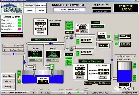

顾名思义它是:分布式的数据采集监控系统,它的由来和应用的产生与前两者不同,它的主要是用于数据采集,如电力的监控系统、输油管线的监控系统,它的特点是控制点分散,一个系统可能覆盖方圆数千功能(如北美的油气管道监控系统);
通信结构复杂,不是一般控制系统所能比拟的(从光纤到无线甚至卫星通讯,它的基本单元是RTU。
