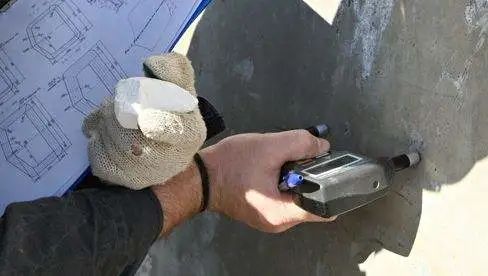

四、无损检测
在直观检查之后,根据需要可用无损检验技术对故障进行研究和分析。常用的无损检验技术有碰粉检验、液体渗透检验和涡流检验等。以上这些技术用来检查表面裂纹和不连续面,简便易行,效果良好。内部缺陷可使用放射线照相或超声检验。

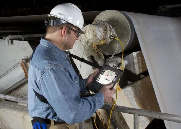

五、实验应力分析
利用实验应力分析技术可用来确定零部件受力情况和引起损坏的应力值。以下几种方法有较好的应用价值。

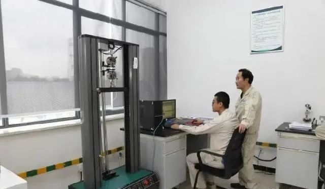

七、力学性能测试
当知道了施加于故障部件的载荷(无论是通过估算,还是根据设计资料),材料的力学性能都必须重新测量,以便作进一步的强度校核。对零部件的故障分析几乎都应当测定材料的硬度和力学性能。因为硬度测量简便易行,对故障原因分析常常是最有用的手段之一。所得数据可用来:
(1)估计热处理是否满足要求。
2)估计金属材料特别是钢材的拉伸强度。
3)检验由于过热、胶碳、渗碳、渗氮和加工硬化等所引起的变化和硬化。
除了对所测试的拉伸、冲击性能与说明书规定值进行比较以外,有时还需要进行一些比较使用温度稍高或稍低的力学性能测量,以便对零部件在使用中是否有超温情况作出判断。
同时还需要确定与损坏机理有关的其他性能,如断裂韧性、疲劳强度、蠕变强度和应力腐蚀开裂倾向等。一般来说,由于拉伸强度不足而引起损坏的例子并不多见。因此,力学性能测试主要起到复检的作用和排除力学性能引起损坏的顾虑。

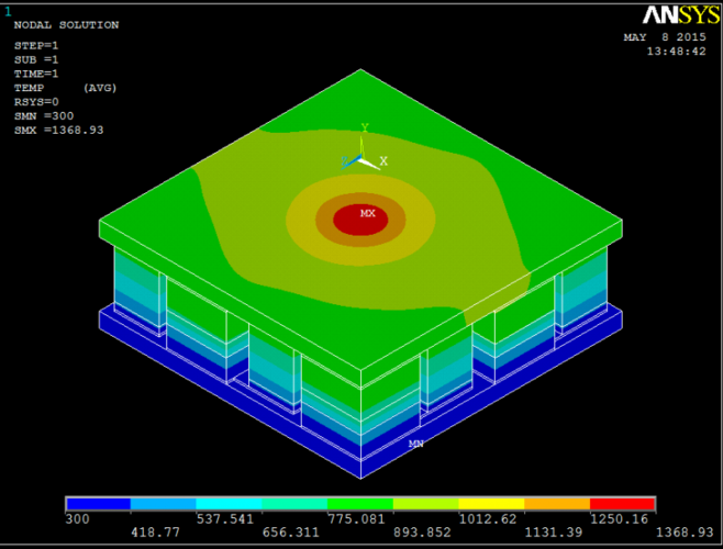

八、断裂力学分析
在进行故障分析时,应用断裂力学分析的目的在于通过断裂韧性的测试和分析,确定一个部件安全使用所能容许的裂纹尺寸,以及确定含有裂纹部件的剩余寿命。前者判断部件成品材料的断裂韧性是否合理,如不合理必须设法提高该部件的断裂韧性,以免同样的失效重复发生;后者在于判断现有裂纹的部件还能使用多久,而不致于误判它过早的退役。
总之,在进行某些大部件的故障分析时,应考虑这方面的问题。
