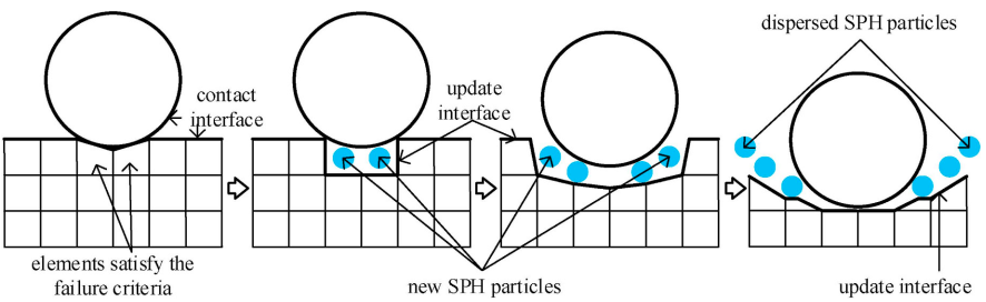

基于此,发展了将SPH与FEM进行耦合的方法,有FEM-SPH固定和FEM-SPH自适应两种算法。FEM-SPH固定耦合算法在模型中变形较大的部分使用SHP算法,其余部分使用FEM,FEM与SPH边界采用接触方式进行连接;有别于固定耦合算法,自适应FEM-SPH算法是将失效的拉格朗日单元自动转换为SPH粒子,无需单独创建SPH单元,原理如下图。
LS-DYNA | 自适应FEM-SPH方法的图1
图 自适应FEM-SPH过程

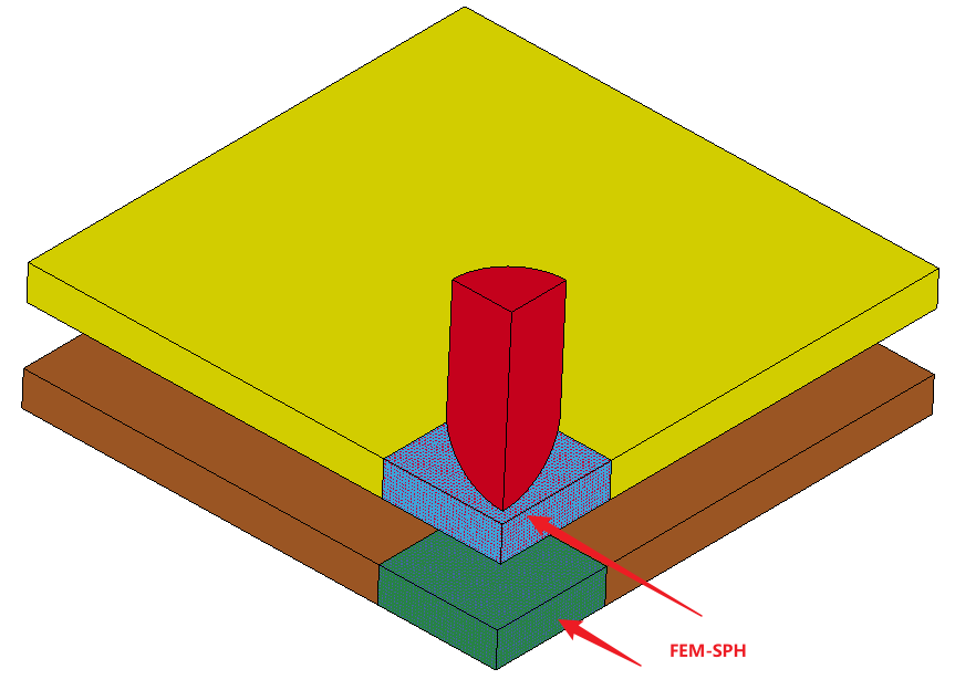

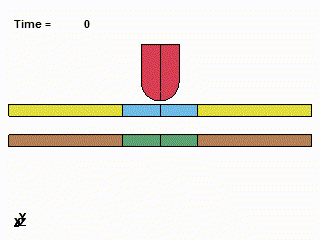

以弹丸侵彻双层靶为例,对比自适应FEM-SPH算法和拉格朗日算法的区别。弹丸垂直侵彻,速度为500m/s,两层靶板中间部分采用自适应FEM-SPH算法,其余部分采用拉格朗日算法。弹丸和靶板采用J-C材料本构。
LS-DYNA | 自适应FEM-SPH方法的图2
图 数值计算1/4模型

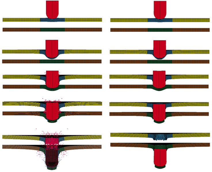

弹丸对双层刚靶的侵彻过程如下。自适应FEM-SPH方法在靶板FEM单元失效后自动转化为SPH粒子,拉格朗日方法将失效单元直接删除。
LS-DYNA | 自适应FEM-SPH方法的图3
图 侵彻过程(左:自适应FEM-SPH,右:拉格朗日)

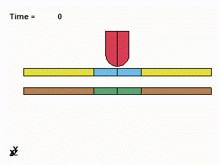

图 侵彻过程动图(左:自适应FEM-SPH,右:拉格朗日)

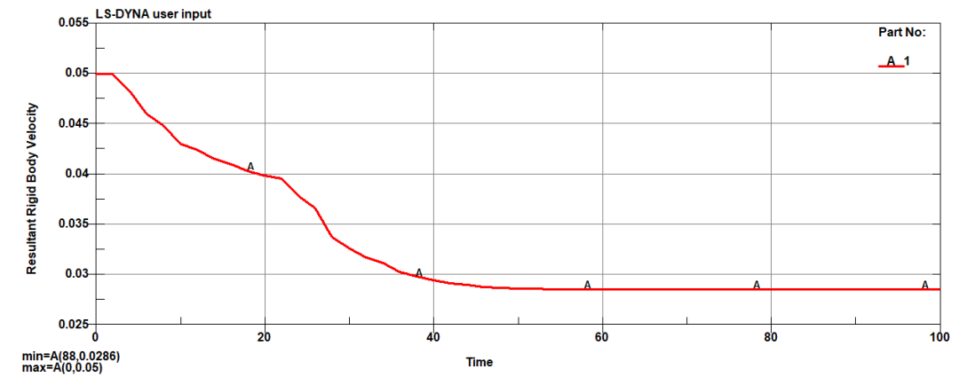

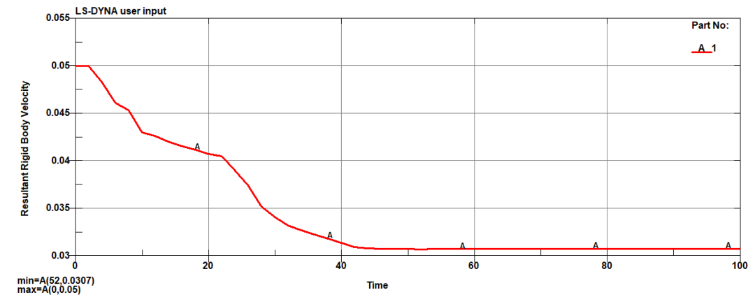

图 侵彻过程弹丸速度(上:自适应FEM-SPH,下:拉格朗日)
