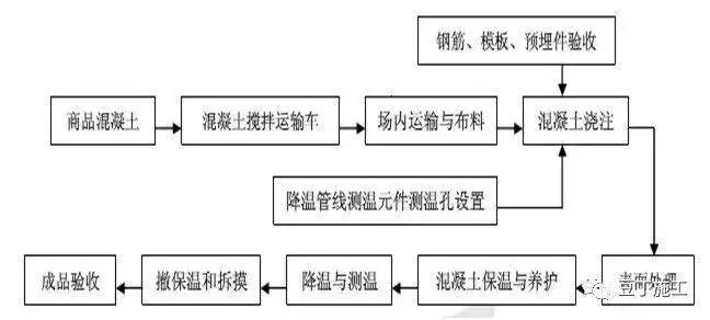

3.安装工艺流程
工艺流程
厉害了!第一次见这么详细的大体积混凝土施工工艺标准的图1

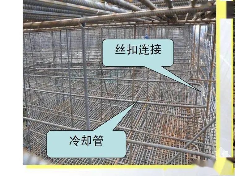

  • 在基础内预埋冷却水管,通循环低温水降温。

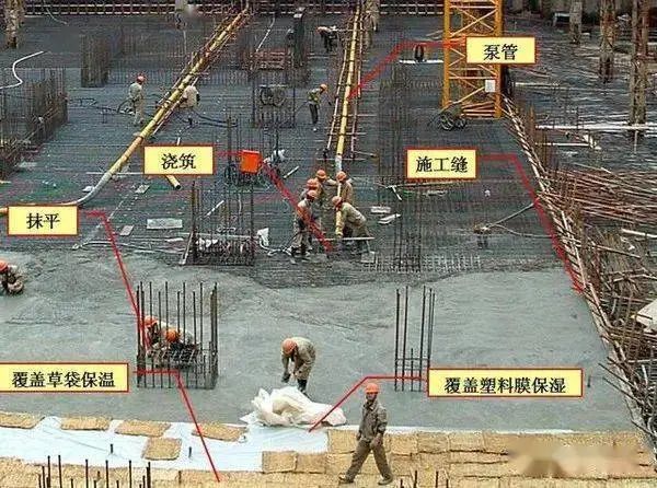

  • 泵送混凝土浇筑入模时,泵管端部混凝土出口处距模板应大于 500mm,浇筑时端部软管应均匀移动,使每层布料均匀,不至于成堆浇筑。在预留凹坛模板或预埋件处,应沿其四周均匀布料。

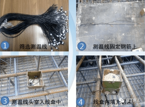

4.5 降温管线测温元件测温孔设置
  • 测温点的平面布置原则:
a)平面形状中心;
b)中心对应的侧边及容易散发热量的拐角处。
c)主风向部位。
总之测温点的位置应选择在温度变化大、容易散热、受环境温度影响大、绝热温升最大和产生收缩拉应力最大的地方。

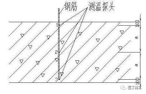

  • 测温点的竖向布置:
每个平面位置设置一组3个,分别布置在砼的上、中、下位置,上下测点均位于砼表面10厘米处。另外在空气、保温层中各埋设1个测温点测量环境温度、保温层内的温度。大体积混凝土养护一般不少于7d,并根据板中心混凝土温度变化及同条件养护的混凝土试块强度确定养护周期。

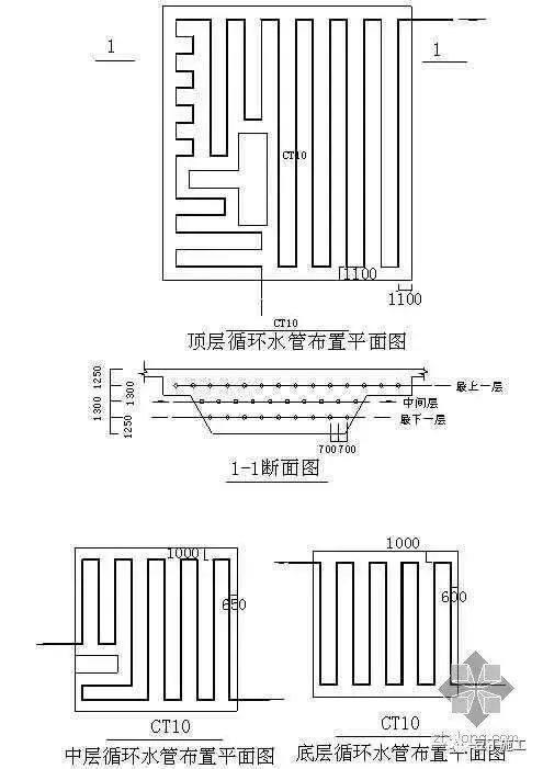

  • 混凝土的养护应采用保温,保湿及缓慢降温的技术措施:
在浇筑厚度大于3m时,要求考虑在大体积混凝土内部设置冷却水循环降温措施,设冷却水管,并通过温度检测控制混凝土中心与表面的温度或混凝土内部与冷却水的温度控制在25℃以内。

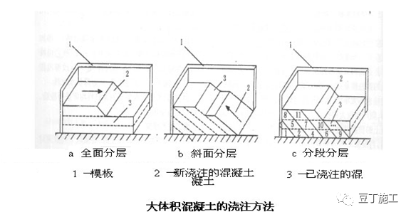

大体积混凝土的浇筑方法分三种类型:(1)全面分层法(2)分段分层法(3)斜面分层法。
厉害了!第一次见这么详细的大体积混凝土施工工艺标准的图7
  • 斜面分层法:
混凝土浇筑采用“分段定点,循序推进、一个坡度、一次到顶”的方法——自然流淌形成斜坡混凝土的浇筑方法,能较好地适应泵送工艺,提高泵送效率,简化混凝土的泌水处理,保证了上下层混凝土不超过初凝时间,一次连续完成。当混凝土大坡面的坡角接近端部模板时,改变混凝土的浇筑方向,即从顶端往回浇筑。
  • 分段分层法:
混凝土浇筑时采用分层分段进行时,每段浇筑高度应根据结构特点,钢筋疏密程度决定,一般分层高度为振捣器作用半径的1.25倍,最大不得超过500mm。混凝土浇筑时,严格掌握控制下灰厚度、混凝土振捣时间,浇筑分为若干单元,每个浇筑单元间隔时间不超过3小时。

  • 混凝土应连续浇筑,特殊情况下如需间歇,其间歇时间应尽量缩短,并应在前一层混凝土凝 固以前将下一层混凝土浇筑完毕。间歇的最长时间,按水泥的品种及混凝土的凝固条件而定,一般超过 2小时就应按“施工缝”处理。
  • 施工缝处理:混凝土的强度不小于1.2Mpa,才能浇筑下层混凝土;在继续浇混凝土之前,应 将界面处的混凝土表面凿毛,剔除浮动石子,并用清水冲洗干净后,再浇一遍高标号水泥砂浆,然后继 续浇筑混凝土且振捣密实,使新老混凝土紧密结合。

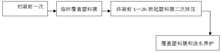

4.8 混凝土的表面处理
  • 处理程序
厉害了!第一次见这么详细的大体积混凝土施工工艺标准的图8
  • 表面处理
a)按处理程序进行混凝土表面的处理,经抹压处理后,覆盖塑料膜和浇水养护。

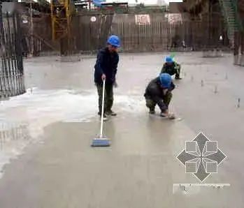

b)混凝土表面有泌水时应及时引导集中排除。表面浮浆较厚时,应在混凝土初凝前,用粒径为 20—40mm 的石子浆均匀撤布在混凝土表面,并用抹子轻轻拍平。混凝土硬化后的表面若出现塑性收缩裂缝,可灌注水泥素浆刮平。
c)当施工面积较大时,可分段进行表面处理。
d)四级以上风天或烈日下施工,应有遮阳、挡风措施

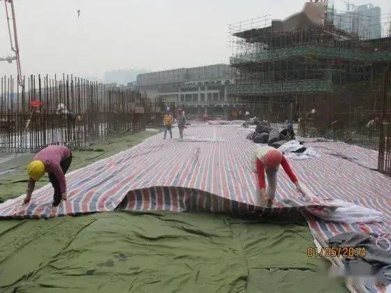

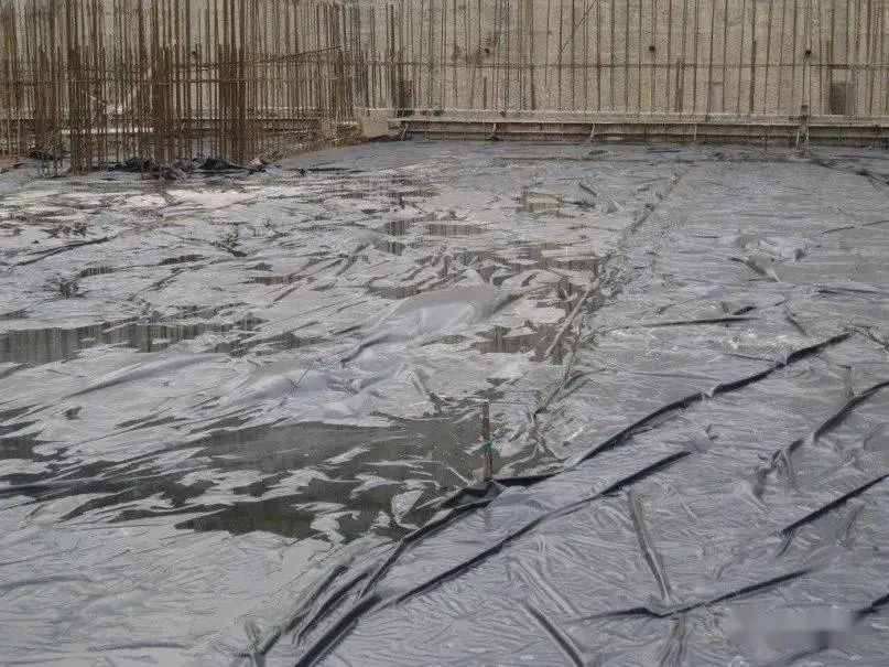

4.8 混凝土的养护
  • 混凝土侧面钢木模板在任何季节施工均应设保温层。在基坑中采用砖侧模施工时,在混凝土浇筑前宜回填完毕。
  • 混凝土的养护
a)蓄水养护混凝土:
1)混凝土表面在初凝后覆盖塑料薄膜,终凝后注水,蓄水深度不少于 80mm。
2)当混凝土表面温度与养护水的温差超过20℃时,即应注入热水,使温差降到10℃左右。
3)在非高温雨季施工时,应事先采取防暴雨、会降低养护水温的挡雨措施。

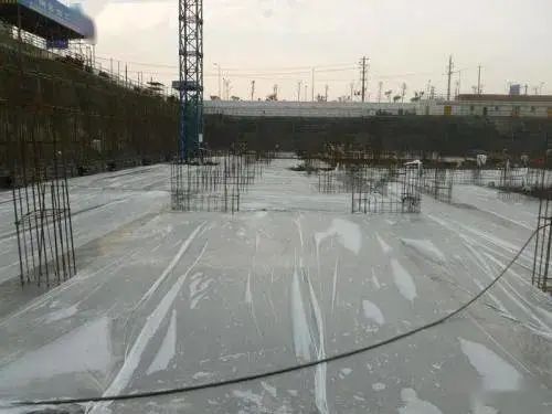

b)蓄热法养护混凝土:
厉害了!第一次见这么详细的大体积混凝土施工工艺标准的图11
1)盛夏采用降温搅拌混凝土施工时,混凝土终凝后立即覆盖塑料膜和采取保温措施。
2)常温施工时,混凝土终凝后应立即覆盖塑料膜和浇水养护,当混凝土实测的内部温差或内外部温差超过 20 ℃时,再采取保温措施。
3)当气温低于混凝土成型温度时,混凝土终凝后应立即覆盖塑料膜和采取保温措施。
4)为保持保温层的干燥状态,保温层上表面应覆有不透水的遮盖。
  • 混凝土养护期间需进行其他作业时,应掀开保温层,尽快完成作业,随即恢复保温层。
  • 混凝土的养护期限:在满足混凝土温度控制的基础上,混凝土的养护时间自混凝土浇筑开始计算,使用普通硅酸盐水泥不少于 14d,使用其他水泥不少于 21d,炎热天气应适当延长。
  • 养护期内 ( 含撤除保温层后 ) 混凝土表面应始终保持温热潮湿状态 ( 塑料膜内应有凝结水 ), 对掺有膨胀剂的混凝土尤应富水养护,但气温低于 5 ℃时不得浇水养护。

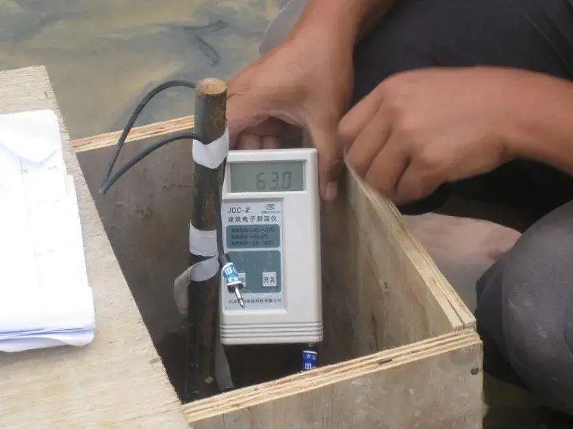

  • 测温仪
a)使用建筑电子测温仪测温时,附着于钢筋上的半导体传感器应与钢筋隔离,保护测温探头的插头不应受污染、受水浸,插入测温仪前应擦拭干净,保持干燥以防短路。也可事先埋管,管内插入可周转使用的传感器测温。
