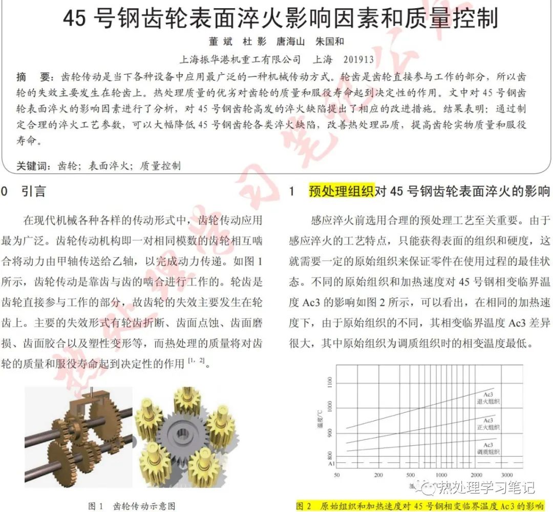

45号钢齿轮表面淬火影响因素和质量控制的图1

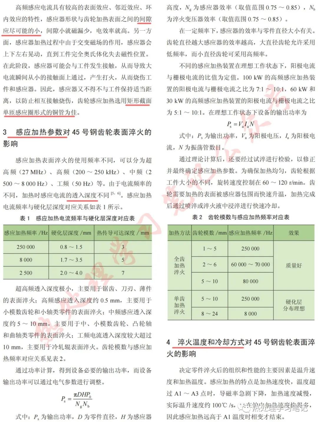

45号钢齿轮表面淬火影响因素和质量控制的图2

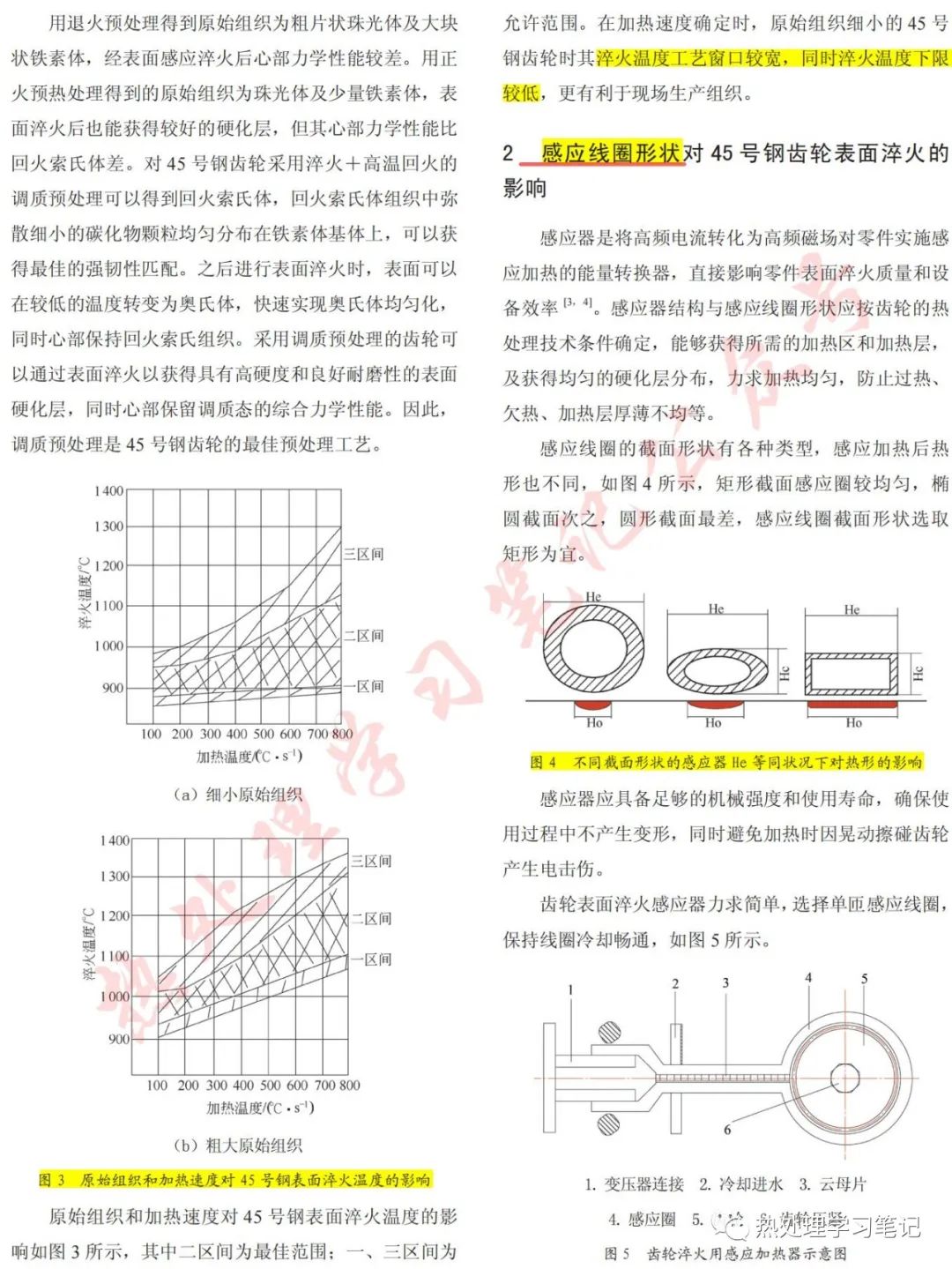

45号钢齿轮表面淬火影响因素和质量控制的图3

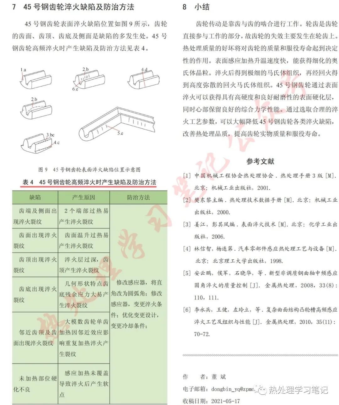

45号钢齿轮表面淬火影响因素和质量控制的图4

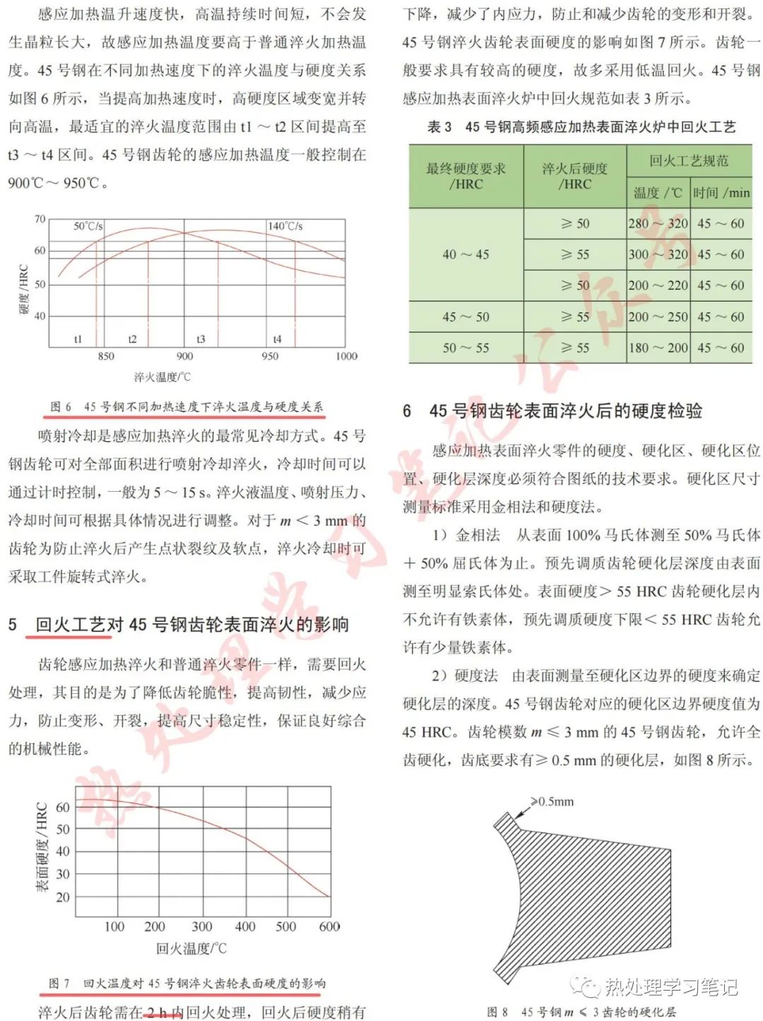

45号钢齿轮表面淬火影响因素和质量控制的图5
