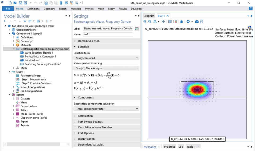

物理场设置
我们的目标是找到一个在面外方向传播的波。为此,可以使用二维中的电磁波,频域 物理场接口,打开物理场接口的设置 窗口,并确保在组件 部分选择了三分量矢量 选项。

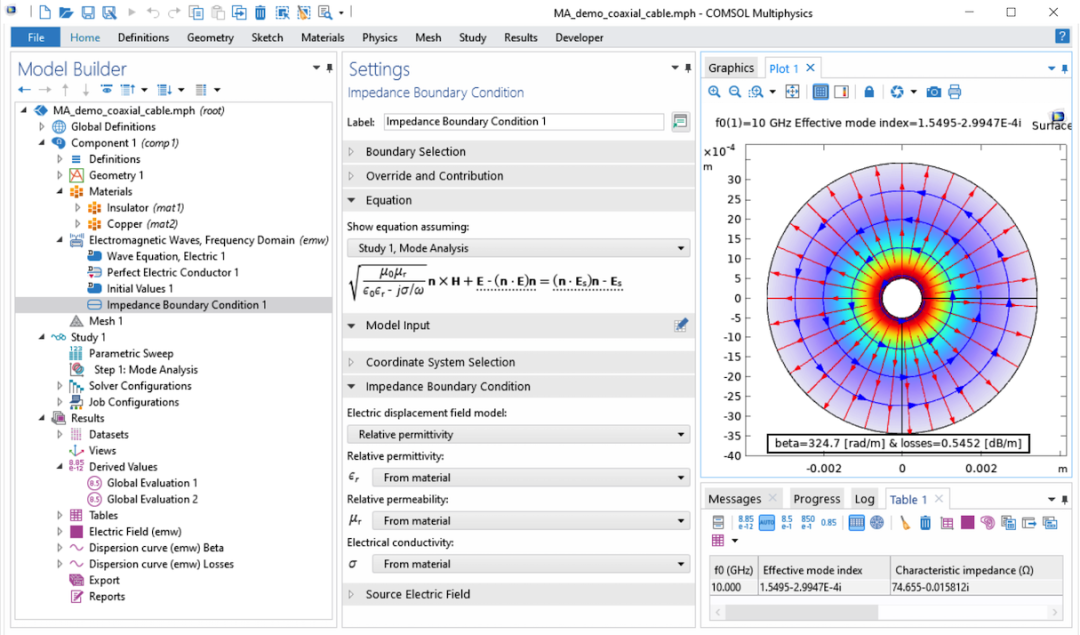

模式分析是一个特征值研究,因此不需要使用任何源条件。但是,我们仍然应该定义适当的边界条件,因为它们会对振型以及振型阻尼和泄漏产生影响。请注意,外部边界可以是金属的或开放的。如果使用 金属边界 ,我们可以使用默认的理想电导体 或阻抗边界条件。为了描述开放边界,我们可以使用 散射边界条件 或完美匹配层
散射边界条件 和完美匹配层 的默认设置适用于电磁波沿法线方向朝边界移动的情况。这种默认设置对于模式分析来说不是最优的,因为感兴趣的波矢量由与边界相切的传播常数和剩余的法向分量组成。对于散射边界条件, 我们应该手动调整完美匹配层 特征中有效波长的设置,或者启用设置 窗口的模式分析 部分中的从材料波数中减去传播常数 复选框。您可以在 微结构光纤中的漏模教程模型 的 PDF 文档中的中找到有关如何执行此操作的详细说明。
COMSOL® 中的电磁波导模式分析的图2
图2. COMSOL ® 中同轴电缆的模式分析。使用 阻抗边界条件可以计算传播和衰减常数。
使用阻抗边界条件、散射边界条件 或完美匹配层 特征将在模型中引入阻尼。

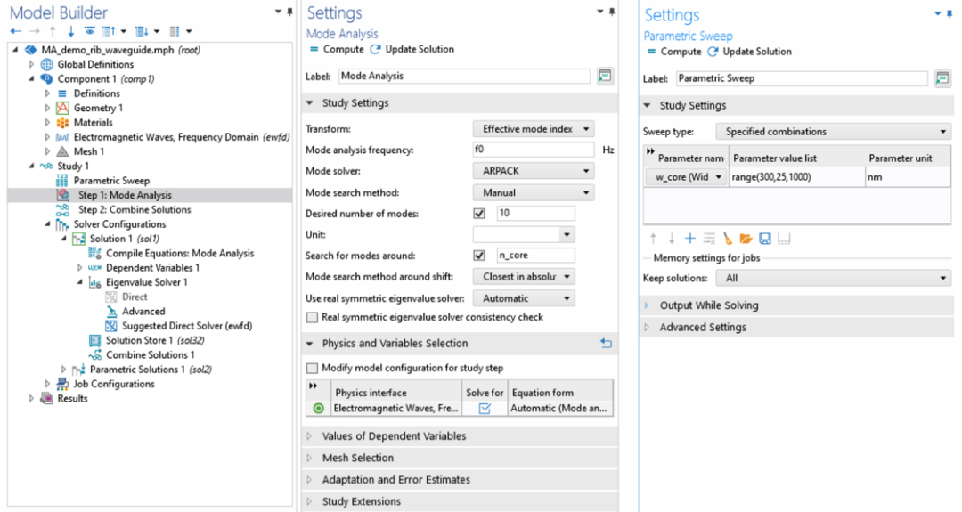

网格和研究设置
下面的图3 显示了电磁学问题的模式分析 研究设置的一个变体。默认情况下,选择有效模式折射率 变换,这通常是电磁波的最佳选择。通过这样的变换,我们就可以假设有效模式指数(或 有效折射率 )将被用作模式的说明性特征。
在模式分析频率 字段,我们应该输入要查找谐振模式的频率。如下所示,列出的下一个研究设置是模式搜索方法。如果这里选择了手动 搜索,那么应根据模式搜索基准值 字段中的有效折射率和所需模式数 设置初始猜测。求解器将搜索该猜测附近的模式,并在可能的情况下返回不同模式的预期数量。对于区域 搜索,我们应该指定模式的大致数量和复杂有效折射率的区域。
您可能想知道如何为成功的计算做出一个好的初始猜测。这实际上是因人而异的,但如果你使用由芯和包层组成的典型波导结构,我有一个基本建议:在这种情况下,感兴趣的模式具有介于两种材料的折射系数之间的有效模式折射率,而基模折射率最高。因此,在模式搜索基准值 时,将初始猜测值设置为接近芯层折射率可以保证求解器找到基模。换句话说,典型波导结构基模的有效折射率接近于模式能量受限区域的折射率。
我们可以添加参数化扫描,选择任何预定义参数(例如几何尺寸、材料属性或频率)并在指定范围内更改其值。这样,将获得所谓的色散曲线。我们甚至还可以为不同的模式定义截止条件。
COMSOL® 中的电磁波导模式分析的图3
图3. 模式分析和 参数扫描 研究步骤的设置。可以在展开的求解器 配置 部分看到本研究使用了一个 特征值求解器。
虽然我们在这里跳过了网格设置并首先选择了研究设置,但是请注意,在模式分析频率 字段中输入的频率值也用于生成物理场控制的网格。默认情况下,软件为每种材料在每个波长使用五个单元。为了获得更好的分辨率,我们可以对网格进行细化。对于二维模型,网格细化不会消耗过多的内存。

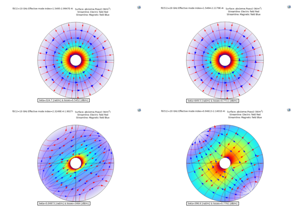

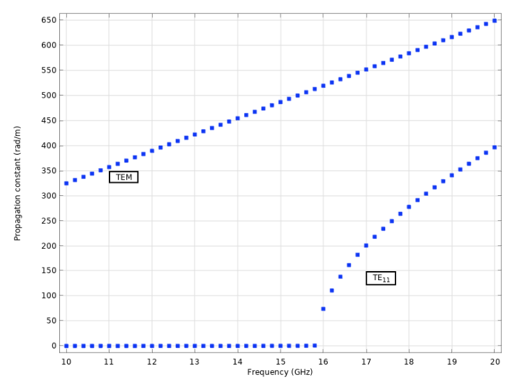

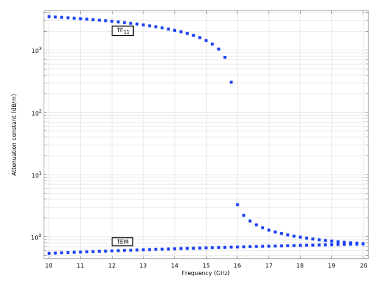

我们从一个RF示例开始,计算一个典型同轴电缆的模式。被观察的电缆内半径 r_i= 0.5 mm;外半径 r_o= 3.43 mm;绝缘体相对介电常数,eps_r= 2.4;包含由铜制成的导体部件。我们的目标是在 10 到 20 GHz 的频率范围内定义主 TEM 模式和第一个高阶 TE11 模式的特性。
设置模型非常简单。首先,我们定义没有金属部件的几何形状。然后,为 2D 域添加通用绝缘体 材料。接下来,在电磁波,频域 接口中,为外部边界设置阻抗边界条件,并为其指定内置铜 材料。在模式分析 研究步骤中,我们的设置是:模式分析频率 f0,所需的模式数量 2,以及模式搜索基准值 sqrt(eps_r)。我们还添加了一个参数扫描 f0 作为参数并以 0.2 MHz 的小步长输入频率范围。
模式分析为每个频率提供两个解。我们可以通过空间分布和全局变量来研究它们。这两个解中,有效折射率最接近 sqrt(eps_r)≈1.55 的那一个就是 TEM 模式。在我们的频率范围内,它有一个单调增长的传播常数和一个低于 1dB/m 的小衰减。另一个具有较小折射率的解是 TE11 模式。它的有效折射率和传播常数在频率范围的开始阶段都非常小;相反,衰减常数非常高。所有这些因素表明,这种模式在频率范围的开始阶段是不传播的。
COMSOL® 中的电磁波导模式分析的图4
图4.同轴电缆几种模式的空间分布。图中我们可以看到 10 GHz(左上)和 20 GHz(右上)的 TEM 模式以及 10 GHz(左下)和 20 GHz(右下)的 TE11 模式)。表面图绘制了功率流的 Z分量,红色流线表示电场,蓝色表示磁场。注释用于突出显示传播和衰减常数。请注意,10 GHz 的 TE11 模式具有非常小的有效折射率,它是衰退状态的指标。
为了定义截止频率,我们可以创建 emw.beta 和 emw.dampzdB 的全局 1D 图,并使用 f0 作为 x-轴数据的表达。TE11 曲线在 15.6GHz 附近的急剧突变是对截止条件的良好估计。
COMSOL® 中的电磁波导模式分析的图5
COMSOL® 中的电磁波导模式分析的图6
图5.传播常数和衰减常数是 TEM 模式和 TE11 模式的频率函数。
对于 TEM 模式,我们还可以评估特性阻抗。TE11 模式的特征阻抗和截止频率值是 COMSOL® 中数值模式分析的良好验证因素,因为我们可以将它们与 大家熟悉的解析表达式  进行比较。

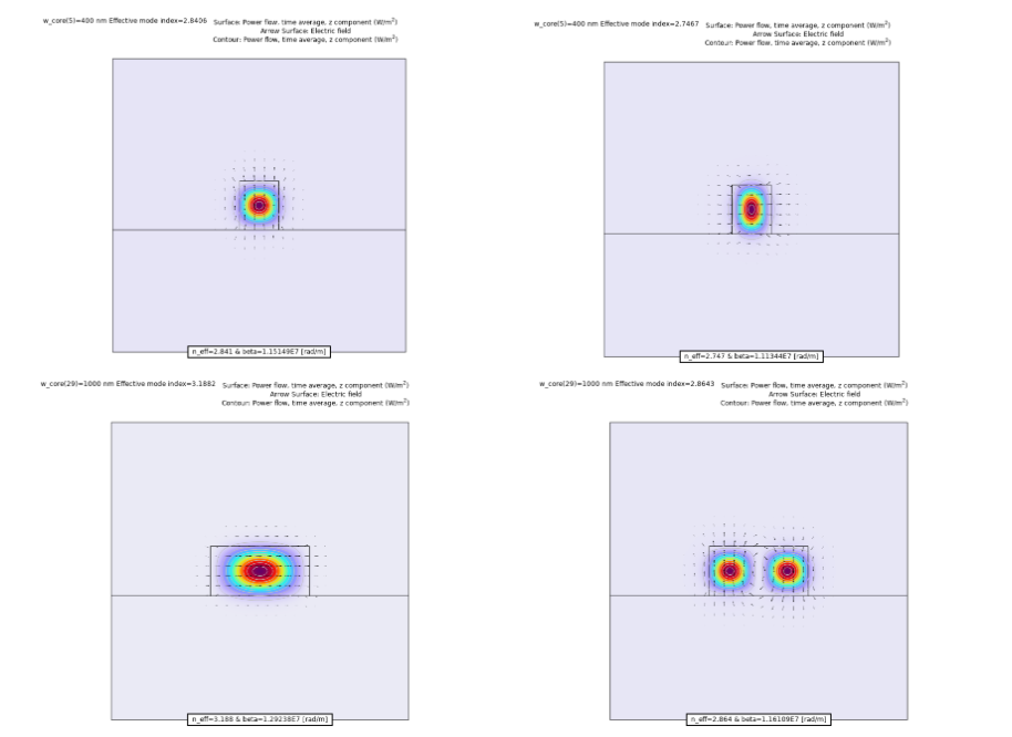

让我们继续以波动光学为例,计算一个典型的集成波导的模式。所观察的脊型波导有一个由硅 制成的芯、由 SiON 制成的上覆层和由 SiO2 制成的下覆层。这些材料的折射率分别为 n_core= 3.48、n_clad_upper= 1.51 和 n_clad_lower= 1.44。我们的目标是在一定的波长下定义所有可能的模式,lda0= 1.55 um;对于固定的芯层高度,h_core= 700 nm;以及不同的芯层宽度值 w_core。
与前面的示例一样,为这个案例设置模型也很简单。首先,我们定义了一个几何结构,其中包含芯层、上覆层和下覆层的三个域。然后,我们将它们指定给具有光学特性的材料(如上一段所述)。接下来,在电磁波,频域 接口,我们为外部边界设置散射边界条件,并启用从材料波数中减去传播常数复选框。在模式分析研究步骤中,设置模式分析频率 f0= c_const/lda0;10 表示所需的模式数量 ;n_core 代表模式搜索基准值。我们还添加了参数化扫描,w_core 作为参数,并将其从 300 nm 更改为 1000 nm。
模式分析为每个频率得到十个解,我们可以通过空间分布和全局变量来检查它们。我们可以使用箭头或流线来可视化每种模式的偏振并定义其类型- Ey MN 或 Ex MN。上标表示主要偏振方向,第一和第二下标变量分别表示 x 和 y 方向上峰的数量。对于参数 w_core 较大的值,我们还可以观察高阶模式,例如 Ey22和 Ey31 。
COMSOL® 中的电磁波导模式分析的图7
图6. 几种脊型波导模式的空间分布。在上排可以看到芯宽为 400 nm 的 Ey11 模(左)和芯宽为 400 nm 的 Ex11模(右),在下排可以看到芯宽为 1000 nm 的 Ex11 模(左)和的芯宽为 1000 nm 的 Ey21 模(右)。表面图是功率流的 Z 分量,黑色箭头代表电场。注释用于突出显示有效模式折射率和传播常数。

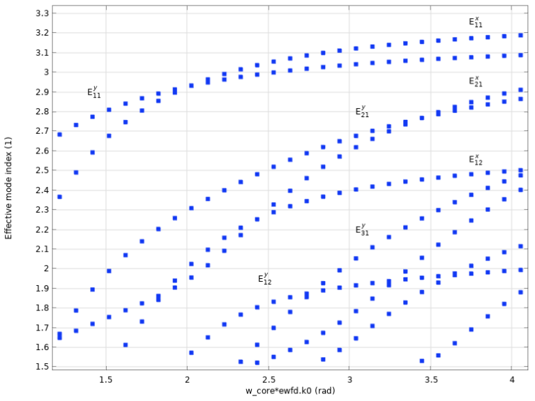

我们还可以使用带 w_core*ewfd.k0 的 ewfd.neff 的全局 1D 图作为 x 轴数据 的表达式来获得典型的色散曲线。使用这些图,我们可以跟踪脊型波导中非常复杂的行为。可以定义不同模式发生“交换”的确切点;例如,Ey11 和 Ex11(大约w_core*ewfd.k0= 2)、Ey21 和 Ex21(大约 w_core*ewfd.k0= 3.5)等。
COMSOL® 中的电磁波导模式分析的图8
图7. 脊型波导的色散曲线。许多模式“交换”是可见的,例如,Ey 11 和 Ex11 在 w_core*ewfd.k0= 2 附近以及 Ey21 和 Ex21 在 w_core*ewfd.k0 = 3.5 附近有偏移。
请注意,对于较小的芯宽值,我们还获得了几种有效折射率低于覆层折射率的模式。它们的空间分布表明,能量并不局限于芯内部和周围。我们可以忽略非物理模式,甚至可以通过删除解研究功能将其删除。
