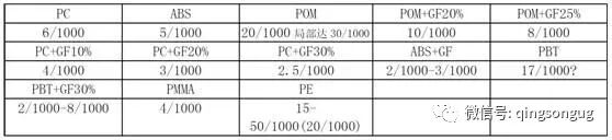

17. PC+GF20 收缩率3/1000
18.POM 收缩率正常为20/1000,但有时局部会达30/1000。

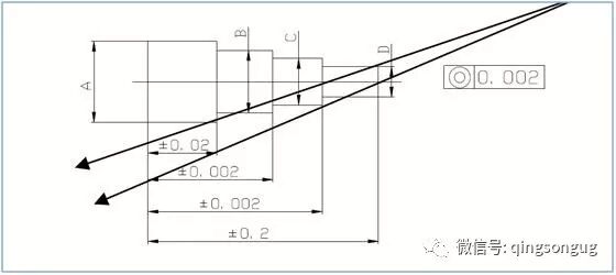

60岁老设计师总结 230条模具设计经验,珍贵的资料!的图1

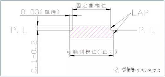

26.考虑固定侧与可动侧合模会形成断差,固定側比可动侧单边小0.03-0.05。

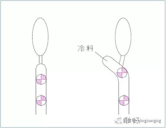

91.流道比较大的模具,起冷料作用的部位也应该相应加长,如象0039 的主流道末端第一次试模后加长了14mm。

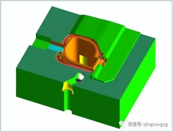

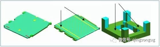

93.带C 角的入子,如果C 角部位正好与模仁相接,为了防止在部品上出现毛边,其入子底部到C 角处的长度公差应该为+0.05,如图所示:

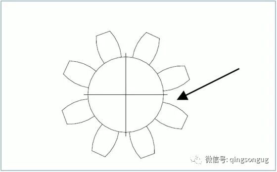

109.YKMA-0058(大分佳能前盖)螺牙计算步骤:螺压主参数:M41×0.75(螺距P=0.75、大径D=41、中径D2=D-0.649519×P、小径D1=D-1.082532×P、作用高度H1=0.541266×P),部品收缩率为S=1.0058,因此,模仁的螺距p1=0.75×S、大径d1=41×S、中径D2= d1-0.649519×p1、小径D1= d1-1.082532×p1、作用高度H1=0.541266×p1。

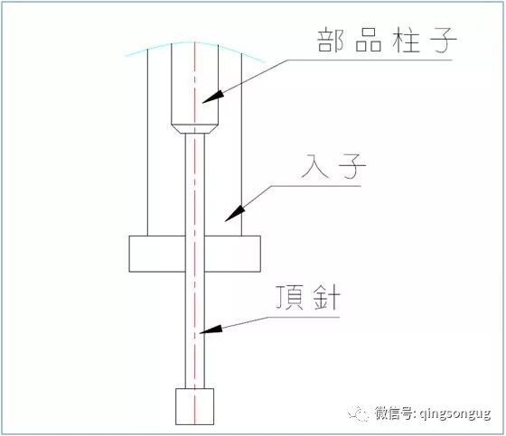

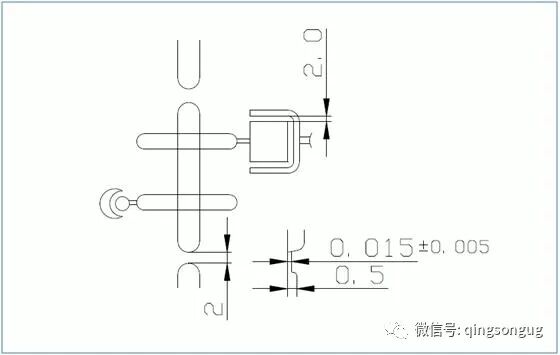

136.EP 在模仁内也应逃肉,以减小摩擦力,如图:

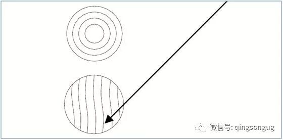

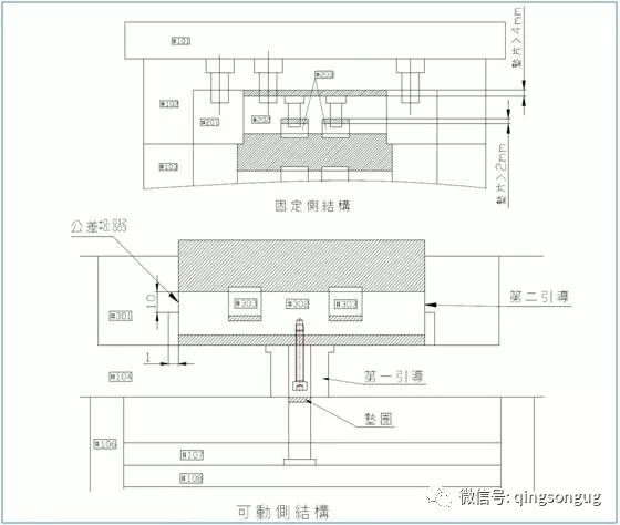

138.拉料销一般选用RLRT 型,保证如下图寸法。101 板上过孔大0.2(双边),不标公差。为了保证同轴度,101 板与101A 板拉料销孔,灌嘴孔组立线割,在开模时(101 与101A 拉开),才不会拉断。
60岁老设计师总结 230条模具设计经验,珍贵的资料!的图4

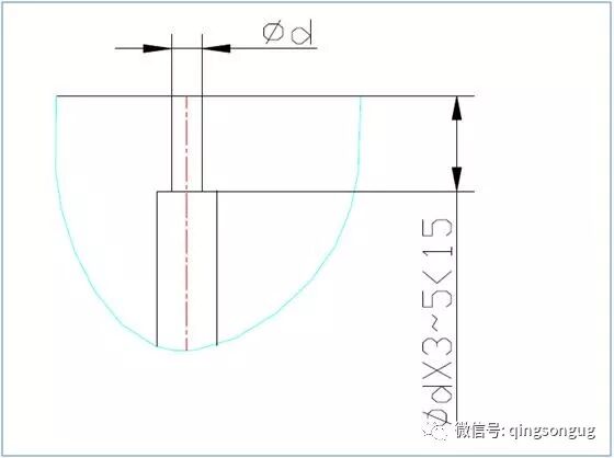

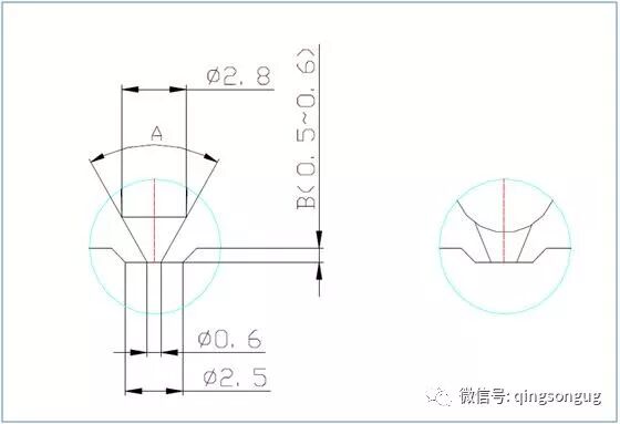

145.点浇口常有以下两种形式,逃肉深B由材料、角度A等因素决定,常为0.5~0.6。ABS、PC材料,逃肉深度稍大些。
60岁老设计师总结 230条模具设计经验,珍贵的资料!的图6

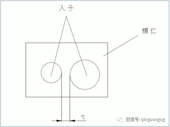

191.如果入子不运动,t 最低可取0.2mm,如果入子运动,t为0.5~0.7mm(0.6mm).

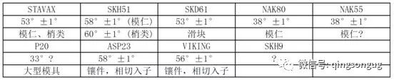

192.常用钢材及其硬度适用范围:

193.常用塑料材料缩水率:

195.镜片模其流道一般采用圆形,固定侧、可动侧各一半,拉料销形状如下图

196.在二板模中,当主流道长度>60时,可采用无灌嘴形式,即把固定侧模仁做成灌嘴状,101板从定位环处作成圆锥孔,成型时,直接进入201 灌嘴口。

198.设计齿轮时,注意部品放置方向,如图示:外齿轮部品,模仁上线割线留在箭头所示处为宜。

201.如图示冷料穴,能抓紧废料,加工时用车刀加工,
60岁老设计师总结 230条模具设计经验,珍贵的资料!的图27

215.对模板、模仁要求:c//d0.005(一般光学),0.002(特殊光学),六面垂直度平行度0.002MM以下(光学模具),可以采取中间逃肉2mm 深来实现,如下图:

219.光学分三类:窗类﹔一般光学﹔特殊光学。光学单位:本(日本名词) 条(牛顿环、亚斯:T/2),环数越多,部品越差,环数越少,部品越佳,如下图:5 本指5 条环,实际值=测量数/2,检测部品用原器或雷射干涉仪。

221.对窗类镜片P.L 面作在上表面下0.1~0.2 处,如下图示

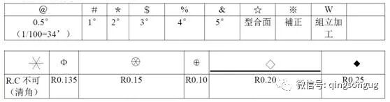

230.图面表示符号:
