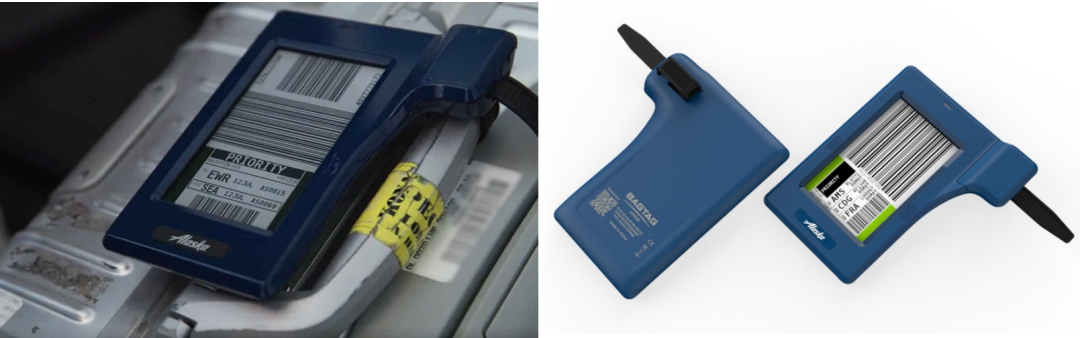

美国阿拉斯加航空公司在今年7月宣布了准备在今年晚些时候推出电子行李牌计划的消息,这也就意味着阿拉斯加航空将成为第一家推出电子行李牌计划的美国航空公司。此电子行李牌项目为阿拉斯加航空公司与荷兰公司 BAGTAG 合作开发,使用此电子行李牌可以让旅客跳过在机场打印传统行李牌的步骤。
旅客可以在航班起飞前 24 小时从任何地方(家中、办公室甚至汽车上)来激活这些行李牌。激活动作也非常简单,旅客只需将用于办理登机手续的手机打开航空公司的移动应用程序,然后触碰电子行李牌即可。
电子行李牌使用电子纸显示客人的航班信息,只需几秒钟,就能为自己的行李赋上托运标签,整个办理登机手续的过程几乎都能在机场外进行,使用此电子行李牌不仅使旅客可以快速托运行李(预计旅客托运行李时间可减少40%),还可以有助于减少机场大堂的排队人数,实现疫情期间的零接触。
通过使用电子行李牌可以实现行李全流程跟踪,并在任意时刻了解行李去向,以及解决行李丢失后完全不知道行李轨迹信息的行业痛点,还可大大提升航空公司的运营效率,也使旅客乘机省时省力,体验感极佳。
电子行李牌推行脚步有加快迹象,电子纸在智慧民航领域大有可为的图5
美国阿拉斯加航空公司此次推出的电子行李牌是无源型的永久电子行李牌,该技术首次应用于电子行李牌是在2019年10月中国东方航空在大兴机场首航发布并推出。此种电子行李牌无需内置电池,采用手机标配的NFC射频感应产生的微弱电流就可以供行李牌电子纸显示屏幕刷新。由于没有内置电池,不但免维护,不易损坏,还可以通行全球,托运上飞机,永久性的反复使用。
以上电子行李牌所具备的优点,很大程度和其使用的电子纸显示模组有关。那为什么电子行李牌的屏幕使用的是电子纸显示技术呢?因为民航规定,有电池的电子产品是不能随飞机托运的,如果必须带电池托运,则要通过专门的测试认证,而电子纸是目前唯一一种可以在静态显示时维持图像永久不消失的显示技术,所以电子行李牌从应用场景上只能使用电子纸技术。
