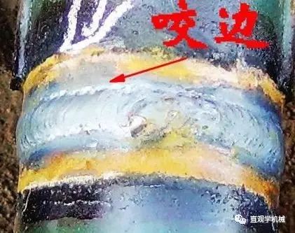

A、咬边
焊接的六大缺陷,产生原因、危害、预防措施全了。。。的图1
是指沿着焊趾,在母材部分形成的凹陷或沟槽,它是由于电弧将焊缝边缘的母材熔化后没有得到熔敷金属的充分补充所留下的缺口。
产生咬边的主要原因:是电弧热量太高,即电流太大,运条速度太小所造成的。焊条与工件间角度不正确,摆动不合理,电弧过长,焊接次序不合理等都会造成咬边。直流焊时电弧的磁偏吹也是产生咬边的一个原因。某些焊接位置(立、横、仰)会加剧咬边。咬边减小了母材的有效截面积,降低结构的承载能力,同时还会造成应力集中,发展为裂纹源。
咬边的预防:矫正操作姿势,选用合理的规范,采用良好的运条方式都会有利于消除咬边。焊角焊缝时,用交流焊代替直流焊也能有效地防止咬边。

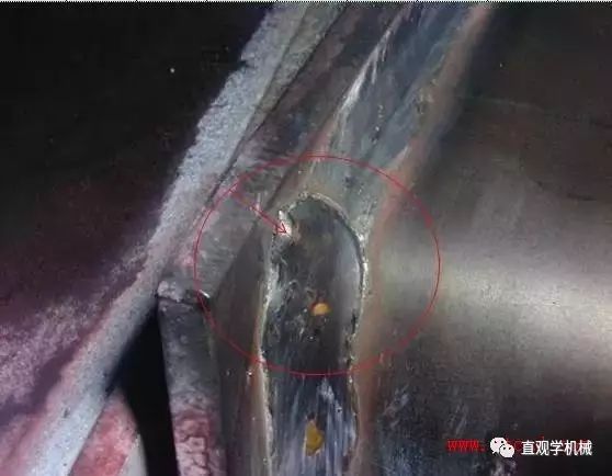

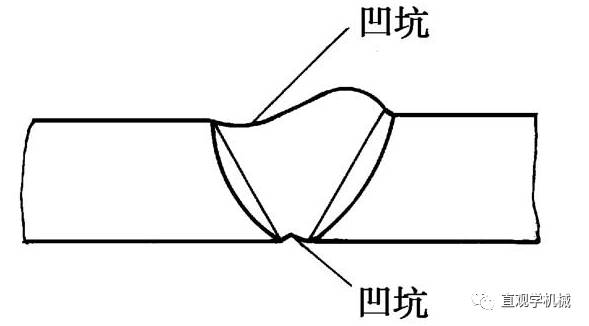

C、凹坑
焊接的六大缺陷,产生原因、危害、预防措施全了。。。的图3
凹坑指焊缝表面或背面局部的低于母材的部分。
凹坑多是由于收弧时焊条(焊丝)未作短时间停留造成的(此时的凹坑称为弧坑),仰立、横焊时,常在焊缝背面根部产生内凹。凹坑减小了焊缝的有效截面积,弧坑常带有弧坑裂纹和弧坑缩孔。
防止凹坑的措施:选用有电流衰减系统的焊机,尽量选用平焊位置,选用合适的焊接规范,收弧时让焊条在熔池内短时间停留或环形摆动,填满弧坑。

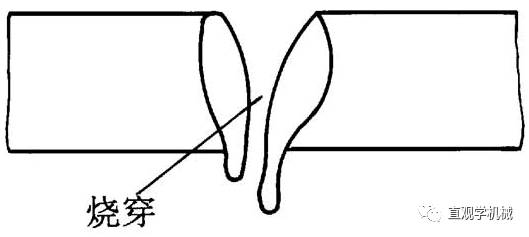

E、烧穿
焊接的六大缺陷,产生原因、危害、预防措施全了。。。的图5
烧穿是指焊接过程中,熔深超过工件厚度,熔化金属自焊缝背面流出,形成穿孔性缺。
焊接电流过大,速度太慢,电弧在焊缝处停留过久,都会产生烧穿缺陷。工件间隙太大,钝边太小也容易出现烧穿现象。
烧穿是锅炉压力容器产品上不允许存在的缺陷,它完全破坏了焊缝,使接头丧失其联接飞及承载能力。
防治措施:选用较小电流并配合合适的焊接速度,减小装配间隙,在焊缝背面加设垫板或药垫,使用脉冲焊,能有效地防止烧穿。

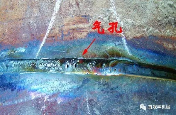

A、气孔
焊接的六大缺陷,产生原因、危害、预防措施全了。。。的图6
气孔是指焊接时,熔池中的气体未在金属凝固前逸出,残存于焊缝之中所形成的空穴。其气体可能是熔池从外界吸收的,也可能是焊接冶金过程中反应生成的。
(1)气孔的分类
气孔从其形状上分,有球状气孔、条虫状气孔;从数量上可分为单个气孔和群状气孔。群状气孔又有均匀分布气孔,密集状气孔和链状分布气孔之分。按气孔内气体成分分类,有氢气孔、氮气孔、二氧化碳气孔、一氧化碳气孔、氧气孔等。熔焊气孔多为氢气孔和一氧化碳气孔。
(2)气孔的形成机理
常温固态金属中气体的溶解度只有高温液态金属中气体溶解度的几十分之一至几百分之一,熔池金属在凝固过程中,有大量的气体要从金属中逸出来。当凝固速度大于气体逸出速度时,就形成气孔。
(3)产生气孔的主要原因
母材或填充金属表面有锈、油污等,焊条及焊剂未烘干会增加气孔量,因为锈、油污及焊条药皮、焊剂中的水分在高温下分解为气体,增加了高温金属中气体的含量。焊接线能量过小,熔池冷却速度大,不利于气体逸出。焊缝金属脱氧不足也会增加氧气孔。
(4)气孔的危害
气孔减少了焊缝的有效截面积,使焊缝疏松,从而降低了接头的强度,降低塑性,还会引起泄漏。气孔也是引起应力集中的因素。氢气孔还可能促成冷裂纹。
(5)防止气孔的措施
a.清除焊丝,工作坡口及其附近表面的油污、铁锈、水分和杂物。
b.采用碱性焊条、焊剂,并彻底烘干。
c.采用直流反接并用短电弧施焊。
d.焊前预热,减缓冷却速度。
e.用偏强的规范施焊。

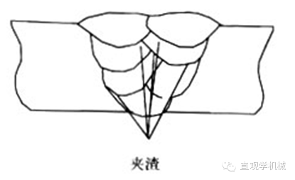

B、夹渣
焊接的六大缺陷,产生原因、危害、预防措施全了。。。的图7
夹渣是指焊后溶渣残存在焊缝中的现象。
(1)夹渣的分类
a.金属夹渣:指钨、铜等金属颗粒残留在焊缝之中,习惯上称为夹钨、夹铜。
b.非金属夹渣:指未熔的焊条药皮或焊剂、硫化物、氧化物、氮化物残留于焊缝之中。冶金反应不完全,脱渣性不好。
(2)夹渣的分布与形状
有单个点状夹渣,条状夹渣,链状夹渣和密集夹渣
(3)夹渣产生的原因
a.坡口尺寸不合理;b.坡口有污物;c.多层焊时,层间清渣不彻底;d.焊接线能量小;e.焊缝散热太快,液态金属凝固过快;f.焊条药皮,焊剂化学成分不合理,熔点过高;g. 钨极惰性气体保护焊时,电源极性不当,电、流密度大, 钨极熔化脱落于熔池中。h.手工焊时,焊条摆动不良,不利于熔渣上浮。可根据以上原因分别采取对应措施以防止夹渣的产生。
(4)夹渣的危害
点状夹渣的危害与气孔相似,带有尖角的夹渣会产生尖端应力集中,尖端还会发展为裂纹源,危害较大。

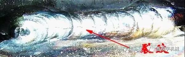

三、裂纹
焊接的六大缺陷,产生原因、危害、预防措施全了。。。的图8
焊缝中原子结合遭到破坏,形成新的界面而产生的缝隙称为裂纹。

B、裂纹的危害
尤其是冷裂纹,带来的危害是灾难性的。世界上的压力容器事故除极少数是由于设计不合理,选材不当的原因引起的以外,绝大部分是由于裂纹引起的脆性破坏。

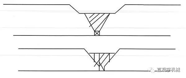

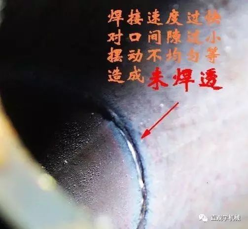

四、未焊透
焊接的六大缺陷,产生原因、危害、预防措施全了。。。的图9
未焊透指母材金属未熔化,焊缝金属没有进入接头根部的现象。
A、产生未焊透的原因
(1)焊接电流小,熔深浅。
(2)坡口和间隙尺寸不合理,钝边太大。
(3)磁偏吹影响。
(4)焊条偏芯度太大
(5)层间及焊根清理不良。
B、未焊透的危害
未焊透的危害之一是减少了焊缝的有效截面积,使接头强度下降。其次,未焊透焊透引起的应力集中所造成的危害,比强度下降的危害大得多。未焊透严重降低焊缝的疲劳强度。未焊透可能成为裂纹源,是造成焊缝破坏的重要原因。未焊透引起的应力集中所造成的危害,比强度下降的危害大得多。未焊透严重降低焊缝的疲劳强度。未焊透可能成为裂纹源,是造成焊缝破坏的重要原因。
C、未焊透的防止
使用较大电流来焊接是防止未焊透的基本方法。另外,焊角焊缝时,用交流代替直流以防止磁偏吹,合理设计坡口并加强清理,用短弧焊等措施也可有效防止未焊透的产生。

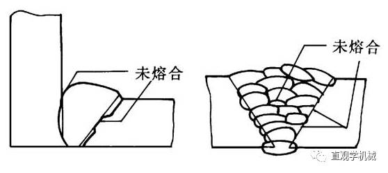

五、未熔合
焊接的六大缺陷,产生原因、危害、预防措施全了。。。的图10
未熔合是指焊缝金属与母材金属,或焊缝金属之间未熔化结合在一起的缺陷。按其所在部位,未熔合可分为坡口未熔合、层间未熔合、根部未熔合三种。
A、产生未熔合缺陷的原因:(1)焊接电流过小;(2)焊接速度过快;(3)焊条角度不对;(4)产生了弧偏吹现象;(5)焊接处于下坡焊位置,母材未熔化时已被铁水覆盖;(6)母材表面有污物或氧化物影响熔敷金属与母材间的熔化结合等。
B、未熔合的危害:未熔合是一种面积型缺陷,坡口未熔合和根部未熔合对承载截面积的减小都非常明显,应力集中也比较严重,其危害性仅次于裂纹。
C、未熔合的防止:采用较大的焊接电流,正确地进行施焊操作,注意坡口部位的清洁。
