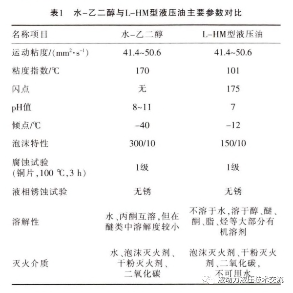

3 -乙二醇液压液和HM 型液压油对比
以粘度等级46为例,通过与液压油相关参数的比较,全面了解水-乙二醇的特性和独特的方面.才能发挥其优点,更好的服务于生产。水-乙二醇与L-HM 型液压油主要参数对比见表1

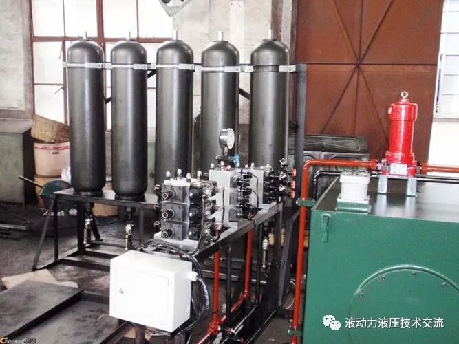

基于水-乙二醇的特点,进行有针对性的改造,可完全进行液压介质替换。
电石炉液压系统使用水-乙二醇的改造的图3
4 改造内容
( 1 ) 液压油箱的改造。将原Q235材质油箱变更为0Crl8Ni9材质的;因水-乙二醇消泡性能稍差,油箱体积较原来的增加3倍,并采取全封闭的结构。在油箱侧面增加检修检查窗,便于检修、清洁油箱里长时间沉淀的颗粒。
(2) 液压缸密封件的选择。密封件选用丁月青橡胶材质,硬度达到75HB以上。
(3) 油泵的选型。水-乙二醇的润滑性能较差,尤其对滚动轴承影响较大。将原叶片泵替换为柱塞泵作为动力输出设备,低转速下脉动小、噪音低,有利延长油泵的寿命。同时,选用6 级电机(960 r/min )相匹配 。
(4) 过滤器、管道等液压附件表面常为冷镀锌处理的,改用表面采用磷化处理的附件;并在油泵的进岀油安装过滤器,系统的回油管道选配双筒高精度过滤器;在油箱内安装 3 kW 电加热装置,外侧安装水冷却器,为达到温度的精准控制,系统装备自动控制温度系统。
