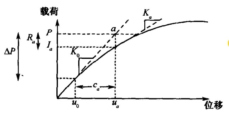

在第一个增量步载荷   中,Abaqus/Standard基于结构的初始构形   和结构初始刚度   和   计算关于结构的位移修正值   ,基于   将结构的构形更新为   。
在更新后的构形,形成新的切线刚度   ,进而计算新的内部作用力   ,总载荷与内部作用力差值记为残差力
 线性问题中,残差力   在模型每个自由度上均为 0 ,结构处于平衡状态。在非线性问题中,Abaqus/Standard将残差力与设定的容许值(容许残差)进行比较,若   小于容许残差值则$u_a$就是结构在所施加载荷下有效的平衡构形,除此之外,Abaqus/Standard还要检查位移修正值是否相对于总的增量位移   很小。若   大于增量位移的   ,将进行下一次迭代。上述两个条件都满足后,才认为结果是收敛的。
默认的容许值在整个时间段上作用与结构上的平均力的   。在整个模拟过程中,Abaqus/Standard会自动地计算平均力。

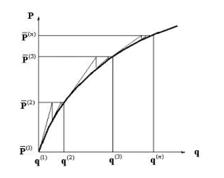

基于Abaqus的Newton-Raphson算法的图1
图 1:在一个增量步中的首次迭代(源自《ABAQUS非线性有限元分析实例》庄茁 P192)

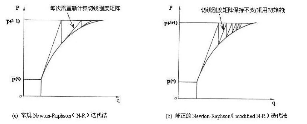

缺点:Newton-Raphson(N-R)迭代需要每次形成切线刚度矩阵,带来比较大的计算量,这也是隐式分析相对于显示分析计算时间大大增加的重要原因。
修正方法:在自己非线性有限元编程时,可以将上述迭代过程稍加修正,将每次迭代时的切线刚度矩阵换做初始切线刚度矩阵,并且在迭代时保持不变,即可大大减少计算量,修正方法如下图所示:
基于Abaqus的Newton-Raphson算法的图3
图 3:Newton-Raphson(N-R)迭代法与修正的 Newton-Raphson(N-R)迭代法(源自《有限元基础教程》曾攀.P284)

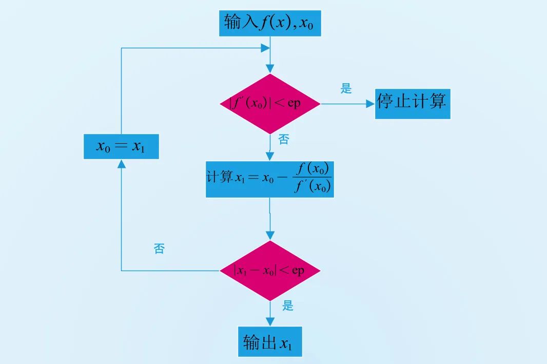

牛顿迭代计算流程
基于Abaqus的Newton-Raphson算法的图4
图 4:牛顿迭代法计算流程
