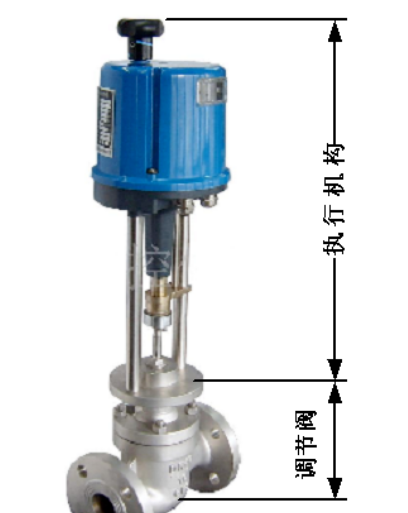

一、电动调节阀的基本结构
电动调节阀上部是执行机构,接受调节器输出的0~10mADC或4~20mADC信号,并将其转换成相应的直线位移,推动下部的调节阀动作,直接调节流体的流量。
各类电动调节阀的执行机构基本相同,但调节阀(调节机构)的结构因使用条件的不同类型很多,最常用的是直通单阀座和直通双阀座两种。

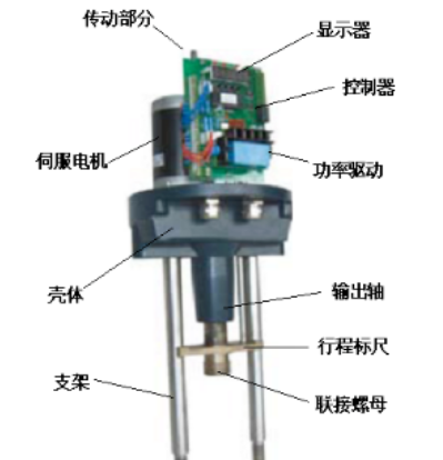

二、电动执行机构的基本结构
其电动执行器主要是由相互隔离的电气部分和传动部分组成,电机作为连接两个隔离部分的中间部件。电机按控制要求输出转矩,通过多级正齿轮传递到梯形丝杆上,梯形丝杆通过螺纹变换转矩为推力。
因此梯形螺杆通过自锁的输出轴将直线行程传递到阀杆。执行机构输出轴带有一个防止传动的止转环,输出轴的径向锁定装置也可以做动位置指示器。
输出轴止动环上连有一个旗杆,旗杆随输出轴同步运行,通过与旗杆连接的齿条板将输出轴位移转换成电信号,提供给智能控制板作为比较信号和阀位反馈输出。同时执行机构的行程也可由齿条板上的两个主限位开关开限制,并由两机械限位保护。
