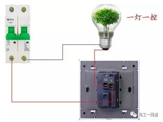

一个开关控制一个灯:
大家看断路器是两相的,所以一根线去灯,一根线去开关。简单来说就是火线接开关,开关另一端接灯,灯的另一端接零线。

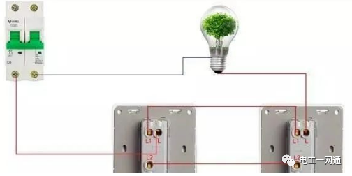

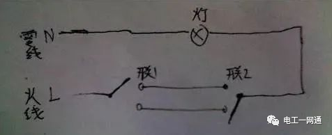

双控灯:
我们单独拿两个双控开关和一个照明灯来举例介绍。
史上最全的一灯单控、双控、三控、四控的实物接线图解,90%的电工人都收藏了!的图2
1、控开关接线柱一般标有"L","L1","L2"。当L端进线时,L1和L2有一端和L接通,按动开关后,L1和L2的另一端和L接通。
2、我们以左端开关的L作为火线输入,两个开关的L1和L2对应接线,然后将右边开关L接至照明灯一端,照明灯另一端接零线。
3、接好线后一定注意将照明灯两侧的线头用绝缘胶带包裹好,防止漏电。
4、最后留出的火线与零线接上插头就完成了整个双控开关的接线。
5、为方便接线,我们可以将双控开关的电路图记住,这样实际操作就很容易接线。

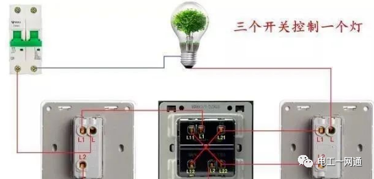

三个开关控制一盏灯:
三控与双控最大的区别就是中间的多空开关,大家看他有6个点,其中四个点需要交叉连接,接线技巧就从左往右:L1----L1 ---L21----L1。大家对照图中,如果走暗线的话,管子里面还是三根电,大家看L1---L2是双控线,去灯灯上面的红色线,实际穿线我们用三根。零线去灯,火线进开关。

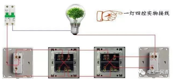

四个开关控制一盏灯:
大家看四控与三控最大区别就的中间有两个多空开关,如果我们要接9个开关控制一盏灯,那么两边开关三开双控,中间加单开多控就可以,无论多少控制就多加几个多空开关。

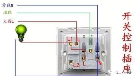

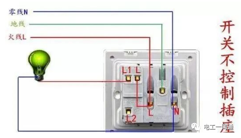

一开五孔:
开关控制灯既然是开关控制灯,我就让插座先等到一个220V电源,所以火线进插座的:L 。零线进插座的N,地线进接地。
开关控制灯:们从插座的N并联一根零线,然后火线并联一根去开关的L。开关的L1出去进灯上面。这种接线方式就是一开五孔,开关控制灯,插座也有电。
