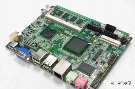

PLC底层,实际就是单片机在运行,它只不过是基于单片机的基础,开发出来的一款二次应用的工业逻辑控制器,方便具有电工思维的用户来使用,所以PLC对比单片机的最大优势就是简单易用。PLC既然是基于单片机来开发的,PLC所有功能,单片机肯定可以都做到,比如一些计时,计数,中断,模拟量处理,通讯,逻辑控制,这些单片机都可以实现,而且响应速度上比PLC还要快很多,精度也会比PLC高。
但是PLC使用了扫描周期来避免立刻刷新I/O端口状态,这点从软件而言,牺牲了速度,可靠性却强了很多,用户无论如何编程刷写程序,一般都不会发生死机等问题。毕竟大多数工业场合,往往毫秒级别的响应就足够了,并不需要非常高速的实时控制。而单片机虽然编程更加灵活,但是对编程人员要求太高了,稍微有差错,就可能会造成一些死循环或者逻辑不正常。
PLC和单片机,你能分清楚吗?的图1
PLC硬件电路,一般电源会考虑到工业电网污染问题,在稳压滤波上做了很多设计。输入输出回路,往往也会使用光耦来隔离,电路元件选型都严格要求工业级别的,电路板布线也会考虑到干扰问题,PCB板子也会加涂层之类保护。而单片机,往往从商用民用角度去选型和设计,可靠性没有PLC的高,电子元件也未必像工业那样严格选择,整体的可靠性不如PLC。对于工业场所,产品的稳定可靠性,还有耐用性,是非常重要的,毕竟工业设备价值比较贵重,需要长期24小时不断电运转,很多会连续工作十多年。

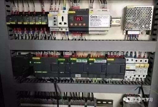

而PLC是梯形图编程,和线下的继电器电路几乎一模一样,只要有电工基础的人,摸索一个月基本上都可以胜任了,有一种PLC的应用基础,换一个牌子,一般也可以很快上手。而且硬件产品市场上已经有现成的了,并不需要自己去操心底层的电子硬件电路。
PLC符合电工的使用习惯
电工的思维习惯就是找线,改线和接线,PLC就是迎合这个来设计的,在电脑上,也基本上是面对常开和常闭触点的组合问题,一些自保和互锁电路而已,编程起来和接线是大同小异。而且PLC和外围的接线,人家已经设计成一排排的端子,直接接上去就可以了,并不用考虑太多细节。
