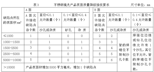

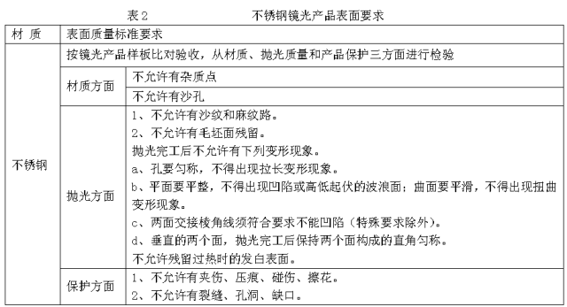

不锈钢抛光产品
1不锈钢镜光产品
按磨光抛光工艺抛磨完工后,不锈钢镜光产品合格的表面质量按表2执行;降级接收按表3执行。
什么是不锈钢拉丝与抛光?的图1
什么是不锈钢拉丝与抛光?的图2
注:
1)缺陷点所在的表面积是指A面、B面和C面的表面积。
2)表中限定了A面和B面缺陷点的个数,A面和B面缺陷点的个数之和,为产品表面的缺陷点总个数。
3)表面缺陷点大于2时,两缺陷点间距大于10~20mm。

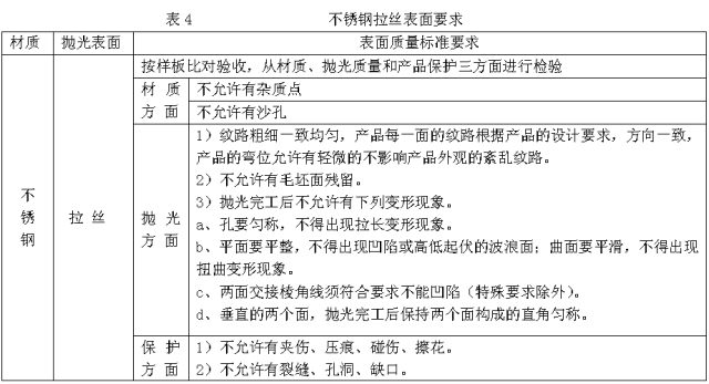

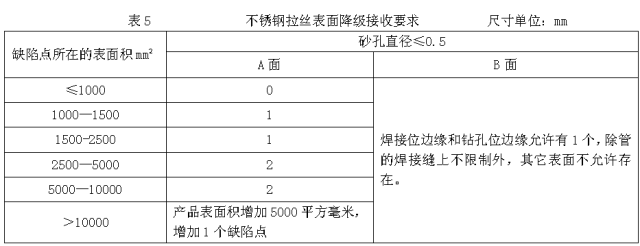

2不锈钢拉丝产品
按磨光抛光工艺抛磨完工后,不锈钢拉丝产品表面质量按表4执行,降级接收标准按表5执行。
什么是不锈钢拉丝与抛光?的图3
什么是不锈钢拉丝与抛光?的图4
注:
3)表面缺陷点大于2时,两缺陷点间距大于10-20mm。
