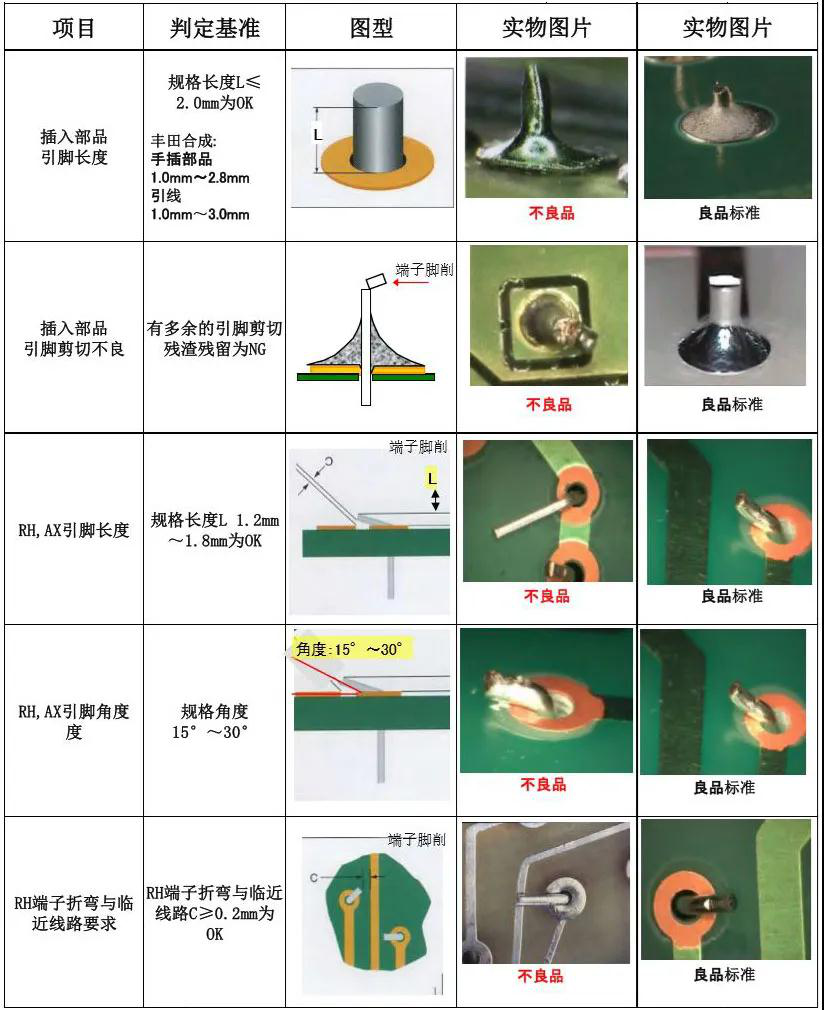

DIP后焊车间PCBA板检验项目标准
四、DIP后焊车间PCBA板检验项目标准
01, DIP零件焊点空焊
02, DIP零件焊点冷焊:用牙签轻拨零件引脚,若能拨动即为冷焊
03, DIP零件(焊点)短路(锡桥)
04, DIP零件缺件:
05, DIP零件线脚长:Φ≤0.8mm→线脚长度小于等于1.5mmΦ>0.8mm→线脚长度小于等于2.0mm特殊剪脚要求除外
06, DIP零件错件:
07, DIP零件极性反或错 造成燃烧或爆炸
08, DIP零件脚变形:引脚弯曲超过引脚厚度的50%
09, DIP零件浮高或高翘:参考IPC-A-610E,根据组装依特殊情况而定
10, DIP零件焊点锡尖:锡尖高度大于1.5mm
11, DIP零件无法辨识:(印字模糊)
12, DIP零件脚或本体氧化
13, DIP零件本体破损:元件表面有损伤,但未露出元件内部的金属材质
14, DIP零件使用非指定供应商:依BOM,ECN
15, PTH孔垂直填充和周边润湿:最少75%垂直填充,引脚和孔壁至少270º润湿
16, 锡球/锡渣:每600mm2多于5个锡球或焊锡泼溅(0.13mm或更小)为(MA)
17, 焊点有针孔/吹孔:一个焊点有三个(含)以上为(MI)
18, 结晶现象:在PCB板表面,焊接端子或端子周围有白色残留物,金属表面有白色结晶
19, 板面不洁:手臂长距离30秒内无法发现的不洁为允收
20, 点胶不良:粘胶位于待焊区域,减少待焊端的宽度超过50%
21, PCB铜箔翘皮:
22, PCB露铜:线路(金手指)露铜宽度大于0.5mm为(MA)
23, PCB刮伤:刮伤未见底材
24, PCB焦黄:PCB经过回焊炉或维修后有烤焦发黄与PCB颜色不同时
25, PCB弯曲 :任一方向之弯曲在每300mm间的变形超过1mm (300:1)为(MA)
26, PCB内层分离(汽泡):发生起泡和分层的区域不超出镀覆孔间或内部导线间距离的25%(MI);在镀覆孔间或内部导线间起泡(MA)
27, PCB沾异物:导电者(MA);非导电者(MI)
28, PCB版本错误:依BOM,ECN
29, 金手指沾锡:沾锡位置落在板边算起80%内(MA)

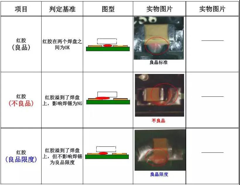

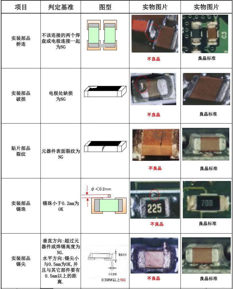

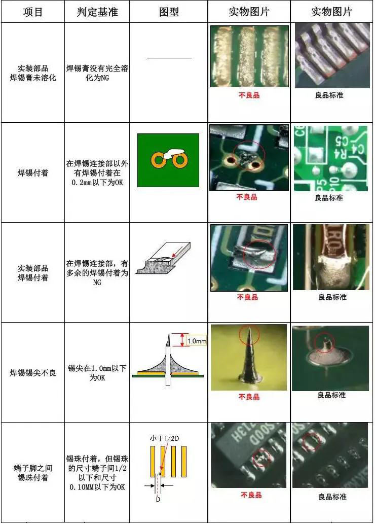

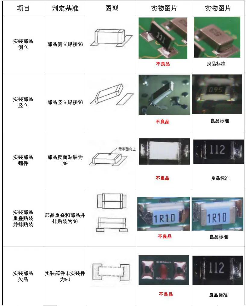

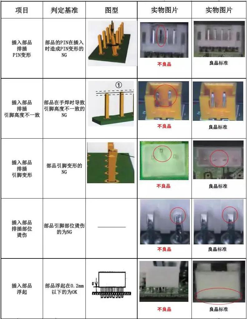

PCBA外观判定基准规格如下:
PCBA板需检验哪些项目及检验标准是什么?的图4
PCBA板需检验哪些项目及检验标准是什么?的图5
PCBA板需检验哪些项目及检验标准是什么?的图6
PCBA板需检验哪些项目及检验标准是什么?的图7
PCBA板需检验哪些项目及检验标准是什么?的图8
PCBA板需检验哪些项目及检验标准是什么?的图9
PCBA板需检验哪些项目及检验标准是什么?的图10
PCBA板需检验哪些项目及检验标准是什么?的图11
PCBA板需检验哪些项目及检验标准是什么?的图12
PCBA板需检验哪些项目及检验标准是什么?的图13
PCBA板需检验哪些项目及检验标准是什么?的图14
PCBA板需检验哪些项目及检验标准是什么?的图15
PCBA板需检验哪些项目及检验标准是什么?的图16
