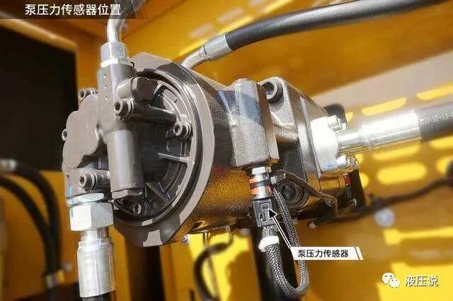

液压系统的压力是所有液压执行器的工作动力,是大多数液压控制部件的控制中心,它存在于用液压元件和连接液压元件的管道密封的管道中,反映了液压系统的工作状态,是整个系统的核心。
在液压系统中,力的闭环控制主要是压力传感器产生作用,下面小编给大家介绍一下液压系统中的压力传感器。

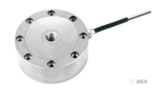

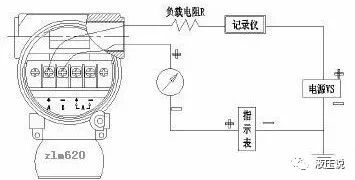

压力传感器是能检测到压力,并将压力信号转换为电信号并成线性输出的装置。一般由敏感元件、变换元件、测量元件等几部分组成。敏感元件是直接感受被测量并输出与被测量有确定关系的其他量的元件,变换元件是将敏感元件的输出转变为便于测量的信号,测量元件是将输出的信号变换为电信号,为进一步传输、处理、显示、记录或控制提供方便。
辅助电源作为一个产品必须标明供电的要求,但不作为压力传感器的组成部分。现在压力传感器一般情况都会配备辅助电源方便客户供电使用。

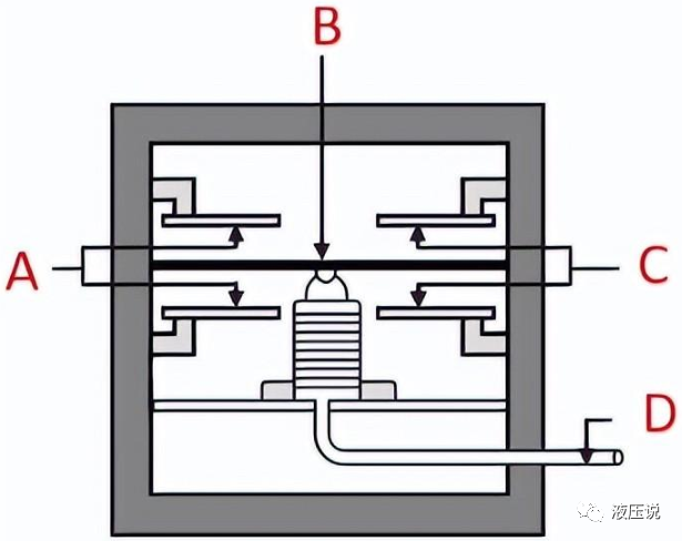

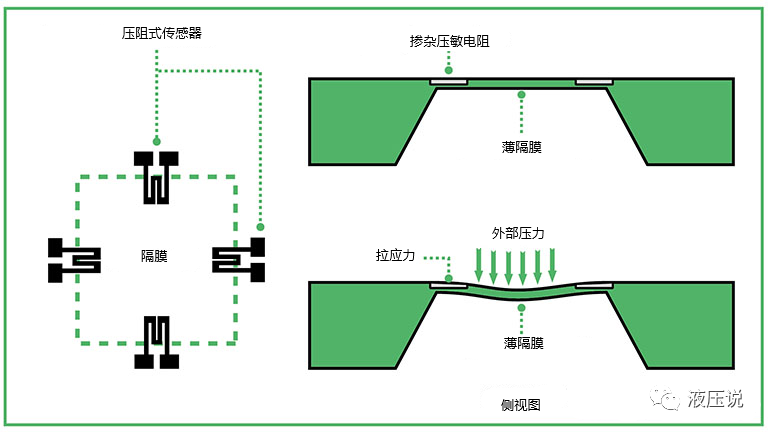

压力直接作用在传感器的膜片上,使膜片产生与介质压力成正比的微位移,使传感器的电阻发生变化,和用电子线路检测这一变化,并转换输出一个对应于这个压力的标准信号。关注公众号“液压说”,获取更多液压知识。
压阻式压力传感器元件根据膜片反射的大小测量电阻变化

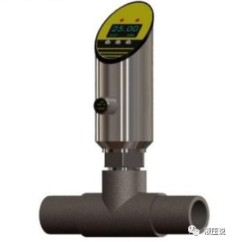

应变式压力传感器是一种传感装置,是利用弹性敏感元件和应变计将被测压力转换为相应电阻值变化的压力传感器。主要缺点是输出信号小、线性范围窄、动态响应较差。但由于应变片的体积小,商品化的应变片有多种规格可供选择,而且可以灵活设计弹性敏感元件的形式以适应各种应用场合。关注公众号“液压说”,获取更多液压知识。
