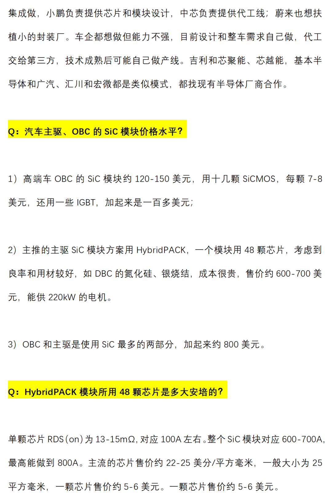

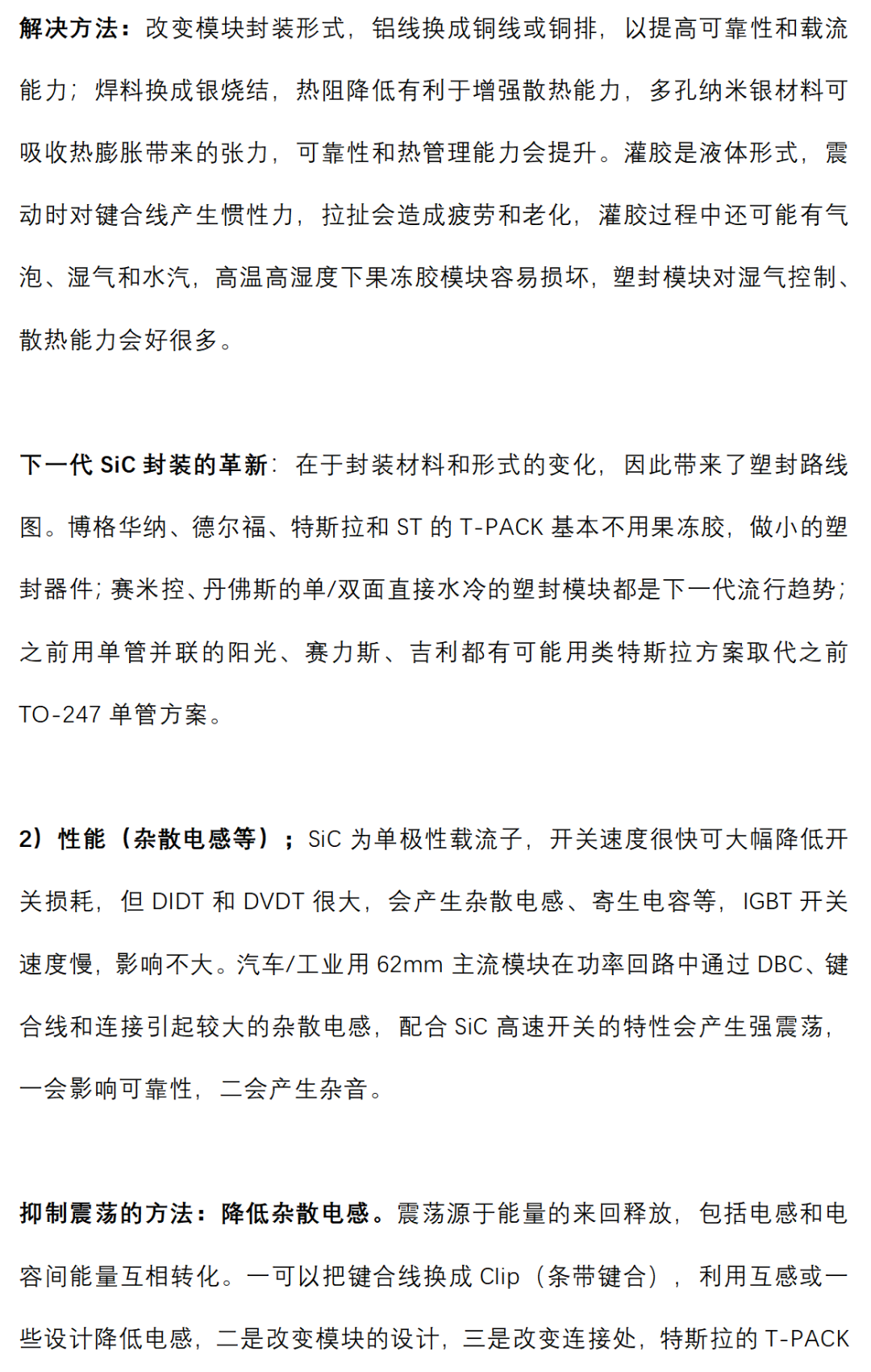

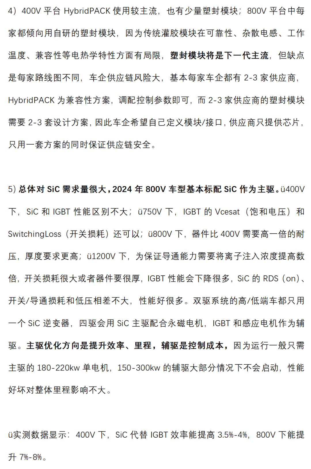

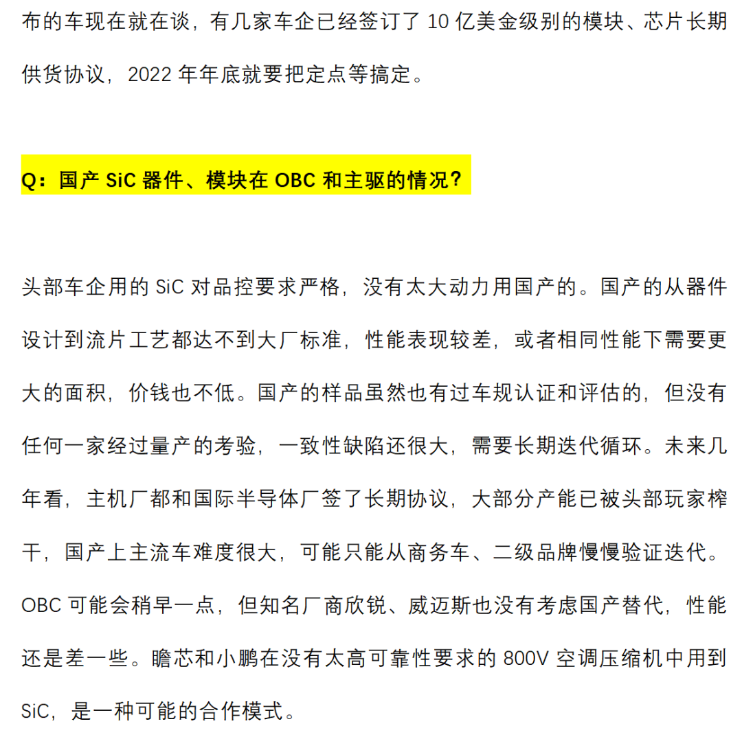

碳化硅(SiC)专家交流纪要
微信公众号:半导体产业研究院
碳化硅(SiC)专家交流纪要的图1
碳化硅(SiC)专家交流纪要的图2
碳化硅(SiC)专家交流纪要的图3
碳化硅(SiC)专家交流纪要的图4
碳化硅(SiC)专家交流纪要的图5
碳化硅(SiC)专家交流纪要的图6
碳化硅(SiC)专家交流纪要的图7
碳化硅(SiC)专家交流纪要的图8
碳化硅(SiC)专家交流纪要的图9
碳化硅(SiC)专家交流纪要的图10
