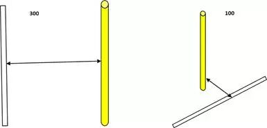

电气导管与暖气、热水煤气管之间的平行距离不小于300mm ,交叉距离不小于100mm;

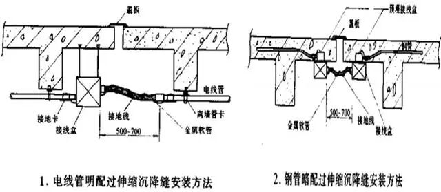

电气导管穿过变形缝处使用软管连接,软管留有裕量;变形缝其中一端加线盒,金属线 管还需做接地跨接;
机电安装工程可视化工艺标准作业清单的图8
电气导管穿过变形缝处使用软管连接,软管留有裕量;变形缝其中一端加线盒,金属线管还需做接地跨接;

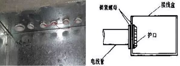

管口有保护措施,穿线时不遗漏带护线套管或护口;室外安装的线管在穿入电线或电缆后,管口进行密封;

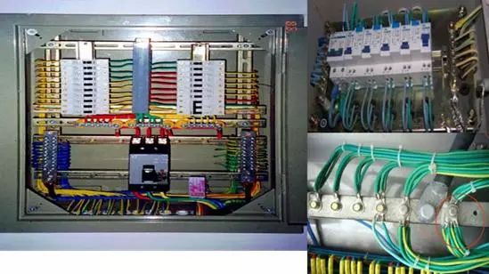

箱内接线排列整齐,回路编号齐全,标识准确,电箱内导线连接紧密,不损伤线芯,不断股;

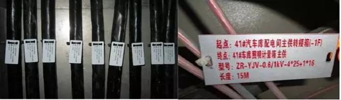

1、根据规程规范高低电力电缆,强电、弱电控制电缆按由上而下配置。
2、电缆敷设区域的温度不应高于电缆的允许长期工作温度。电缆与管道保温层外表面平行敷设时其间距大于500mm,交叉时应大于200mm,无法达到时,应采取隔热保护措施。
3、电缆从电缆架引出采用开孔器开孔,安装电缆管烧焊固定,用阻燃软管接头连接。不用软管接头,保护管端用热塑管热塑。
机电安装工程可视化工艺标准作业清单的图15
1)机械敷设电缆的速度≤15m/min,牵引强度不大于7kg/mm2,严防电缆受机械损伤。
2)电缆敷设后两端制作电缆头,用塑料带缠紧,然后使用热缩管热缩,铠装电缆,其钢带要用包箍扎紧。

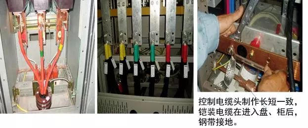

3、电气接线标准化做法
机电安装工程可视化工艺标准作业清单的图16
不同截面的导线采用接续端子后方可压在同一端子上,同一端子上导线连接不多于2根,防松垫圈齐全;

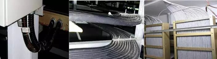

控制电缆做头后,电缆芯线拉直,排列整齐,绑扎距均匀,间距为100~120mm,应按垂直或水平有规律地配置,备用芯长度应留有 适当余量,二次接线线芯弯曲弧度一致,接线胶头长短一致。多股线芯压线鼻子,线头露出鼻子0.6~1mm。

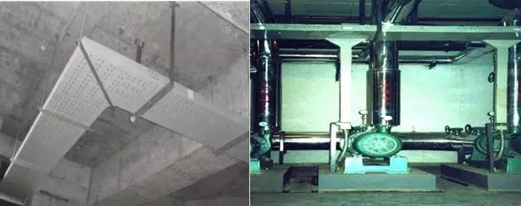

电缆桥架水平安装的支吊架间距为1.5~3m;
电缆桥架宽度在 600mm及以下的托盘或梯架使用螺杆吊杆外加角钢吊臂方式的吊架;不同宽度电缆桥架的吊臂规格(详见表格);

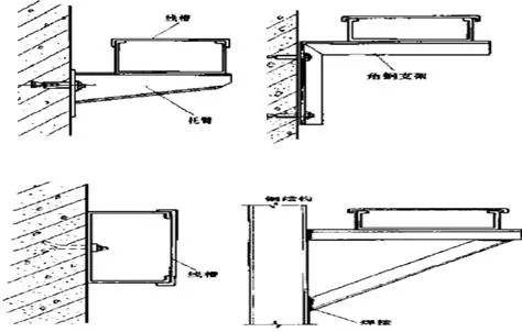

靠墙位置的宽度100m及以上电缆桥架的支架可选 择角钢支架方式安装,支架可由桥架厂家配套或供应商自行制作安装;
机电安装工程可视化工艺标准作业清单的图24

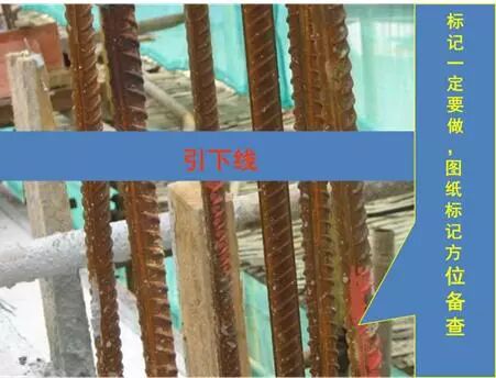

主体施工时,利用柱内外侧主筋作为防雷引下线,每组引下线不少于2根≧Ф16mm的钢筋, 并做好标记;

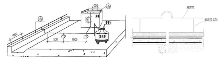

避雷带安装高度150mm,支架间距为1000mm,转角处间距为300mm(上海地区特殊要求除外),间均布置均匀可靠,平正顺直;避雷带穿过伸缩缝和沉降缝,有弧形裕量;

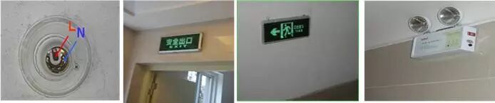

疏散通道上的诱导灯间距≦15m(人防工程≦10m);走道转角区≦1m;
航空障碍灯灯具选型:低光强(距地面60m以下装设时采 用)为红色恒定光;高光强(150m以上)为白色闪光;中光强(60~150m)为红或白色闪光;航空障碍灯的电源按主体建筑中最高负荷等级要求供电;

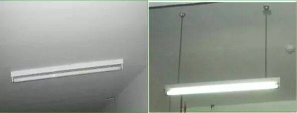

软线吊灯的软线两端做保护扣,两端芯线搪锡;当采用螺口灯头时,相线接于螺口灯头中间的端子上;
安全出口灯门框上 100mm安装;双头应急灯底边距地2.4m;疏散灯高度600mm;

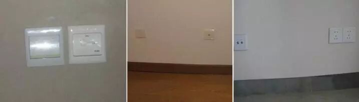

室内普通面板安装高度(底边距地):开关1.3m,插 座0.3m(卫生间、阳台等部位防溅插座1.5m;抽油烟 机、排气扇插座2.2m;壁挂式空调插座安装高度为 2.0m);观感要求:同一室内偏差小于5mm,并列安装的高度差小于1mm,面板紧贴墙面,四周无缝隙,表面光滑整洁,无碎裂、划伤;

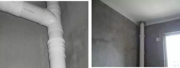

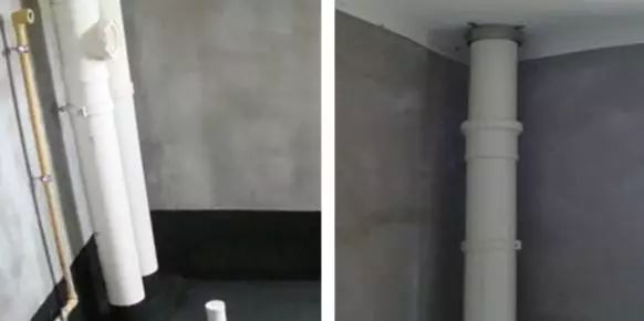

伸缩节安装在每层连接横支管的三通下部;高层建筑中≧110的明设排水塑料管道每层设置阻火圈;
机电安装工程可视化工艺标准作业清单的图44
排水立管支、吊架选用与管材配套的支、吊架施工;管卡与排水管接触紧密;

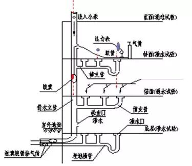

立管、支管安装完成后按要求做灌水、通球试验;
机电安装工程可视化工艺标准作业清单的图46

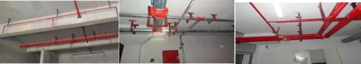

管道刷漆:管面刷红色面漆,涂刷均匀,无花纹;非镀锌支吊架及配件除锈后刷铁红防锈漆和面漆各一遍;消防喷淋管道选用角钢或槽钢吊架时,DN80及以下单根或两根管 道共用一个吊架时,选用∠40*4角钢做支吊架;DN100及以上单根或 两根管道共用一个吊架时选用5#槽钢角钢做支吊架,3根及以上管道共用一个支吊架时,根据管道规格适当调高角钢或槽钢规格,以满足载荷;
机电安装工程可视化工艺标准作业清单的图53
管道支吊架与喷头之间距离不小 于300mm,与末端喷头之间距离不大于750mm;支管上每一管段、相邻两喷头之间管段设置的吊架不宜少于一个,吊架间距3.6米;管道干管支吊架之间参考距离:DN32~40(含,余同),4米;DN50~80,5米;DN100~150,6.5米;DN200~300,9.5米;管道转弯或接头处增设支吊架;

水泵底部采用减震措施;

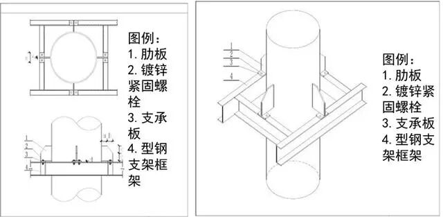

垂直管道承重支架适用于DN200以上冷却水系统立管;垂直管道固定支架适用于所有型号冷却水系统;
支架详图(一):
机电安装工程可视化工艺标准作业清单的图63

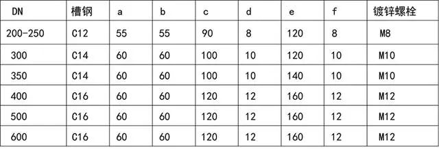

1)为方便套管安装及管道保温施工,型钢支架框架底 部与楼板完成面的距离建议不小于150mm;
2)尺寸表(mm)
机电安装工程可视化工艺标准作业清单的图64
工艺要求:
1)采用本支架时,需相关结构专业考虑管道运行时的荷载对结构安全的影响;
2)固定支架的焊缝应进行外观检查,满足焊接工艺的要求(见焊接工艺章节),焊接变形应予以矫正;
3)冷却水管道承重支架一般位于管井的最下方,设置数量根据设计要求或受力计算决定;
4)冷却水管一般不考虑管道补偿;
5)只设置一个固定支架时,立管最下方第一个水平支架需要做加固处理或将其支架所用型钢型号放大(具体大小需经过受力分析以后确定,承重支架的受力计算见附录一);
6)制作合格的支、吊架,应进行防腐处理(见除锈防腐刷油章节),妥善保管。

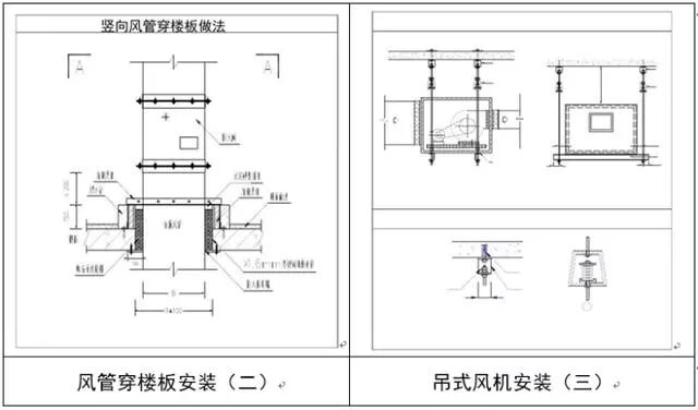

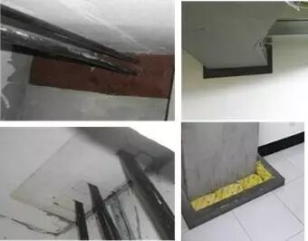

5、风管穿墙、穿楼板标准化做法:
在风管穿过需要封闭的防火、防暴的墙体或楼板时,应设预埋管或防护套管,其钢板厚度不应小于 1.6mm。风管与防护套管之间,应用不燃且对人体无危害的柔性材料封堵。非上述隔墙可不设防护套管。
机电安装工程可视化工艺标准作业清单的图69
工艺说明:
1)钢套管和封堵材料应与完成面平齐;明装风管套管表面采用如上图所示得防火板封堵做法;
2)风管吊架采用双螺母锁定,螺杆露出螺杆为2~3 扣;
3)水平风管穿墙或伸缩缝预留洞口加设 1.6mm 以上钢板套管,套管内填 充不然材料。风管穿墙处套管表面加设防火板封堵,在防火板四角用膨胀螺栓固定于墙体上。防火板尺寸最少大于预留洞口50mm;
4)风管及防火阀支吊架的螺孔采用机械加工;

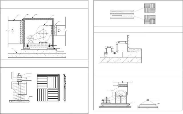

落地式空调机组、风机安装(四)
机电安装工程可视化工艺标准作业清单的图71
橡胶减振垫与设备底座和设备基础的接合面必须垫钢板。空调机组,冷凝水管应设置水封,水封高度应按设备要求设置,或由计算确定,冷凝水排水距离过长时,水封段应与排水横管断开,防止水流不畅。冷凝水排水干管应设置坡度,坡向排水点,且不可直接插入地漏。
工艺要求:
1)风机安装前应根据设计图纸、产品样本或风机实物对设备基础进行全面检查,符合尺寸要求。
2)设备基础强度应达到设计要求。风机安装前,应在基础表面铲出麻面,使二次浇灌的混凝土或水泥砂浆能与基础紧密结合。
3)安装橡胶减振垫时需要考虑使用环境温度,不可使橡胶减振垫超过使用温度。橡胶减振器一般仅适用于-15~+70℃温度范围。
4)橡胶减振垫串联使用时,中间必须加装钢板隔开,不应超过三层。橡胶减振垫凹纹内必须清洁无杂物,避免影响减振效果。
5)橡胶减震垫与设备底座和设备基础的接合面必须垫钢板。
6)根据设备减振要求可选择橡胶减振器或弹簧减振器。
7)风机箱内附带的弹簧减振器,在设备安装完成后应及时松开。

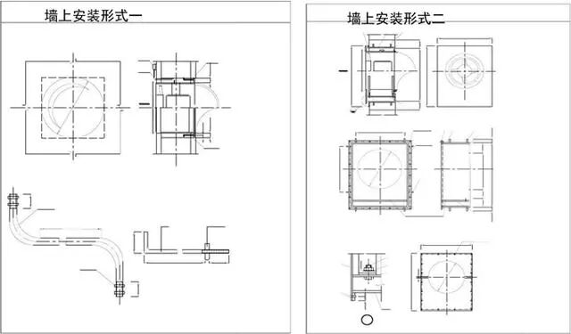

小型排风机安装(五):
机电安装工程可视化工艺标准作业清单的图72
工艺要求:
1)排风机墙上安装时电线套管长度依风机长度或墙厚决定。
2)墙体应为承重墙。如墙体厚度大于风机风筒长度时,可在气流出口端接短管;如墙体厚度小于风筒长度时,多出部分应在室内侧。对于承重的填充墙体,应根据墙厚设置钢筋混凝土框,框与墙体连接构造由结构专业设计。
3)安装时应先将风机壳体上的电气接线盒拆下,移至墙面适当位置,电源线经套管引到接线盒。接线盒位置、埋管方式应在电气施工图中表示。
4)图2适用于电气接线盒不可拆卸的、但风机整体能从套筒内取出的轴流式通风机安装。
5)图2中筒体各部件均为焊接,焊缝高度不应小于被焊件最小厚度。
6)所有金属构件外露部分均应清楚浮锈后刷防锈底漆两道、调和漆两道。
7)图1中 L值根据风机型号和墙体厚度确定。
8)规格表中安装尺寸根据实际情况调整。

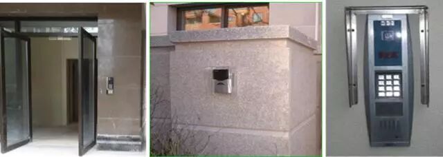

单元门进户对讲主机:固定在单元门或者单元旁边侧 墙上,有条件全部装在右侧,根据不同门口机长度确定,确保可视门口机的摄像头距完成面1.5 米高(下左图),主机在室外安装时,应有防水措施;

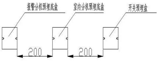

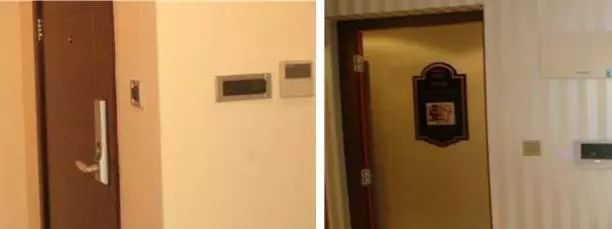

出门按钮:预埋盒底部距 地标高为 1.3 米,如有开 关预埋同一面墙底部标高持平,两者之间水平间距 0.2米;预埋盒与门边水平间距0.20米(如果空间不够居中放置);
机电安装工程可视化工艺标准作业清单的图77
室内分机:预埋盒底部距地为1.3 米高,同一面墙与开关面板水平标高保持一致,预埋86盒底部距地同为 1.3米高;对讲分机预埋盒与开关预埋盒水平间距为 0.2米;

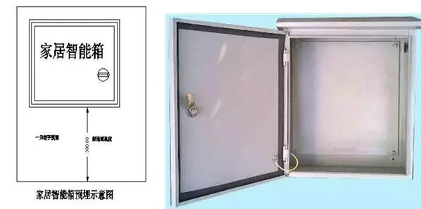

信息箱:弱电接线、有线电视、网络信息共用一只智能箱的,箱底部距地0.3米水平暗敷,否则水平或垂直间距至少0.1米间距;室外安装设备箱需另考虑防水和散热;

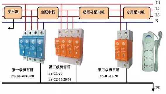

接地:机房内信号浪涌保护器的接地端,宜采用截面积不小于1.5mm2的多股绝缘铜导线,单点连接至机房局部等电位接地端子板上;电源线路的各级浪涌保护器(SPD)应分别安装在被保护设备电源 线路的前端,各接线端子应分别与配电箱内线路的同名端子相线连接;浪涌保护器的接地端与配电箱的保护接地线(PE)接地端子板连接,配电箱接地端子板应与所处防雷区的等电位接地端子板连接;带有接线端子的电源线路浪涌保护器应采用压接;
带有接线柱的浪涌保护器采用线鼻子与接线柱连接
