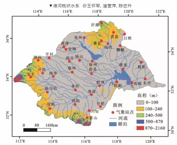

④平行状水系: 河流在平行褶曲或断层地区多呈平行排列,如中国横断山地区的河流和淮河左岸支流。公众号地理678整理发布

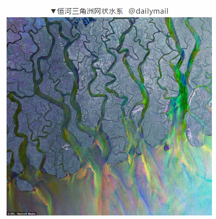

⑤网状水系: 河流在河漫滩和三角洲上常交错排列犹如网状,如三角洲上的河流常形成扇形网状水系。

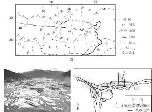

高考真题链接
阅读图文材料,完成下列要求。
材料:雅鲁藏布江谷地是滑坡、泥石流多发区。中游河段河谷宽窄相间,在干支流交汇处多宽谷,河道多分汊,形成辫状水系。公众号地理678整理发布
上图为西藏南部地区多年平均总云量(单位:﹪)分布图。
下图为上图甲地河道辫状水系景观图。
河流水系特征,一文全了解的图6
(1)雅鲁藏布江谷地是滑坡、泥石流多发的原因。
(2)描述藏南地区云量的时空变化特点及原因。
(3)简析图中甲河段辫状水系形成的自然条件。
答案解析
(1)夏季多冬季少(5-10月多,11-次年4月少);东多西少  该地区夏季受来自印度洋的西南季风影响,气流沿河谷上升,易成云致雨(该地夏季空气对流运动强,易成云致雨);东部受西南季风影响大于西部。公众号地理678整理发布
滑坡和泥石流都是地表重力地貌过程的表现。泥石流则必须有水的参与。雅鲁藏布江谷地坡度陡,地势起伏大;属于亚热带季风气候,降水集中,暴雨多,位于板块交界处,地震活动多,地表物质破碎,因此易发生滑坡、泥石流等地质灾害。
(2)河流含沙量大;河谷比较开阔,地势平坦,河流流速变缓,泥沙沉积形成沙洲;流域降水季节明显,河流水位季节变化大,枯水期宽阔的河道沙洲凸显形成辫状景观。
云量多少与凝结核、水汽、温带有关。由图中云量等值线可知,云量东多西少,因为东部受西南季风影响大于西部。藏南地区云量主要是夏季来自印度洋的西南季风深入河谷,遇地形抬升成云致雨,其次,夏季昼夜温差大,晚上高空散热快,形成较大的垂直温差异,空气对流运动强烈。所以云量夏季多冬季少。
(3)青藏高原地势高,气候寒冷,河谷地带相对温和;河谷地带地势平坦,可节省建设成本;沿河供水容易;河谷地带农业发达,农业基础好。
辫状水系是多分支、宽深比大、弯曲度小、散乱无章、变化迅速的河道;该段河流含沙量大;河谷比较开阔,地势平坦,河流流速变缓,泥沙沉积形成沙洲;属于亚热带季风气候区,流域降水季节明显,河流水位季节变化大,枯水期宽阔的河道沙洲凸显形成辫状景观。
